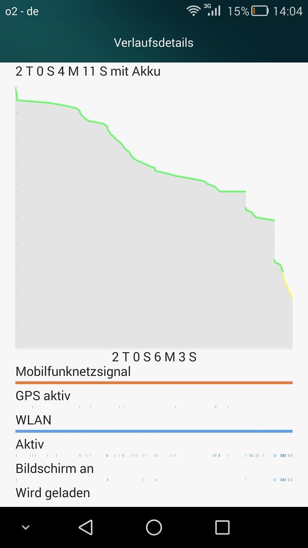

Meins hängt sich mit dem aktuellen Update irgendwie voll oft auf.
Hatte gestern Abend noch 56% Akku nach 44 Stunden und heute morgen hat es sich nicht aufwecken lassen. Da ich es auch als Wecker nutze, hat dieser natürlich auch nicht geklingelt. Nachdem ich einen Neustart veranlasst hatte, hatte ich nur noch < 30% Akku. Normal bin ich eigentlich locker über 3 Tage gekommen. Gestern hatte es auf der Arbeit auch einen hänger und musste neugestartet werden.
Im angehangenen Bild sieht man die Hänger, immer gdw. die Linie unterbrochen ist und eine Kante folgt.
Früher war die gefüllte Fläche auch Dunkelgrau und das Mobilfunknetzsignal war auch immer blau und rote Parts waren nur vorhanden, wenn kein Empfang vorhanden war.
Sonst noch jemand hier, bei dem sich das Phone gelegentlich seit den neuen Updates verabschiedet?

Vllt. einfach mal ein Reset machen und die FW neu aufspielen. Vielleicht hat sich irgendwas nicht vertragen und deswegen macht es jetzt solchen Quatsch.
