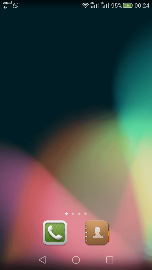

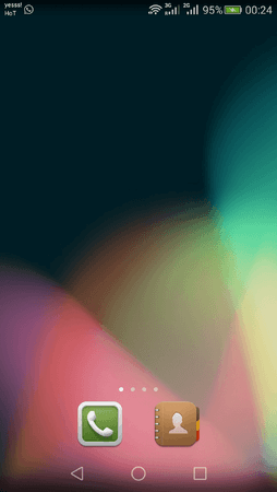

Ich habe eine sehr seltsame Frage, keine Ahnung wohin damit. Probieren wie es mal hier.
Wollte über TWRP ein Backup machen, danach Factory Reset. Dabei wurden irgendwie sämtliche Daten gelöscht, inkl externer SD Karte (wtf)
Habe dann das Handy gestartet, und jetzt habe ich irgendwie eine eigenartige Emui Version oben. B532, Emui 3.1, Android 5.1.1 laut Optionen. Aber irgendwie sieht alles anders aus. Siehe Screenshot. Was ist das? :D
Edit: ok, es war ein anderes Standard-Theme installiert, doch keine Root/Twrp Eigenheit. Sorry
