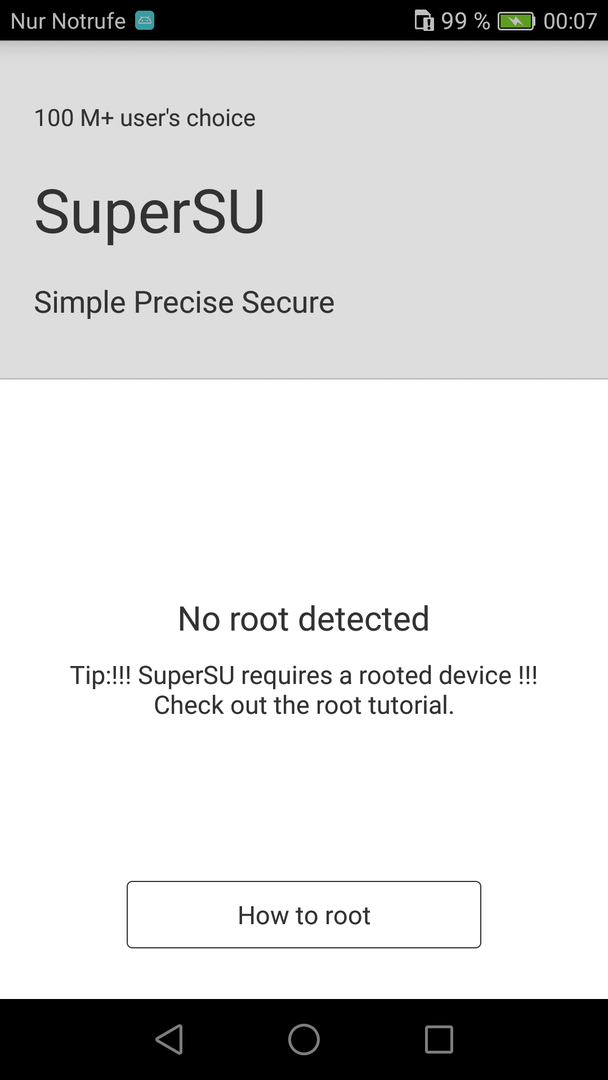

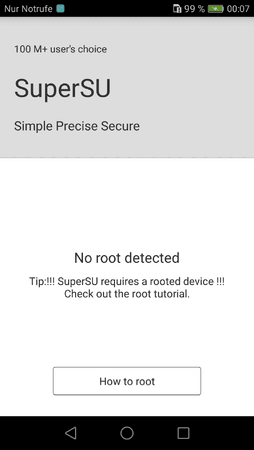

Ergebnis
Ja, die SR4-SuperSU-v2.78-SYSTEMMODE.zip (systemmode ist nicht systemless) lässt sich über TWRP installieren, das Phone bleibt nicht im Bootsplash Screen hängen und startet in den Homescreen, wo die SuperSU-App (.apk) bereits "wartet".
Aber nach dem Öffnen der SuperSU-App kommt dann das hier:
(Im Gegensatz dazu ist das Phone - bei mir - mit systemless einwandfrei gerootet?)
