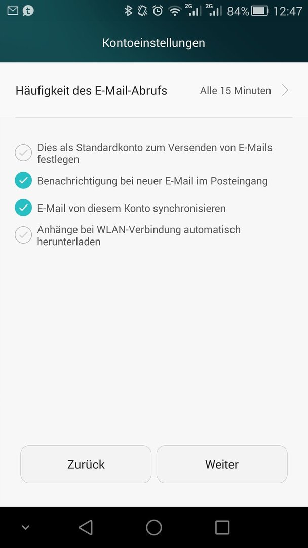

(AuCh hier nochmal : es geht nicht um den Push Empfang an sich. Der ist tadellos, denn der Counter wird hochgezählt. Es geht um die Benachrichtigung in der Statusleiste und das Klingeln)
Hast du das auch so?
Nicht ganz. Habe Push und Standardkonto eingestellt ...
