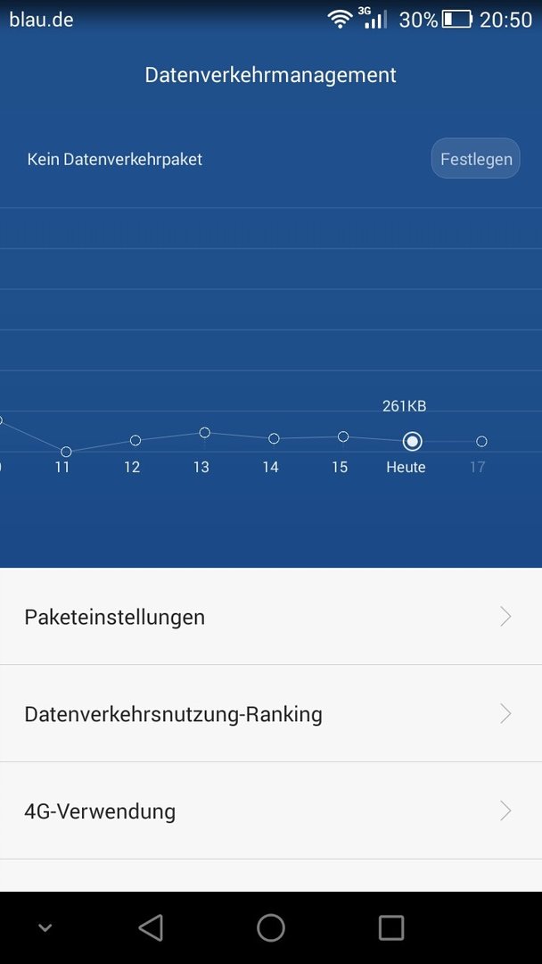

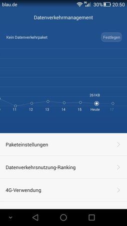

Genau dort in der Datenverkehrsverwaltung kann man oben die Limits festlegen...
MX

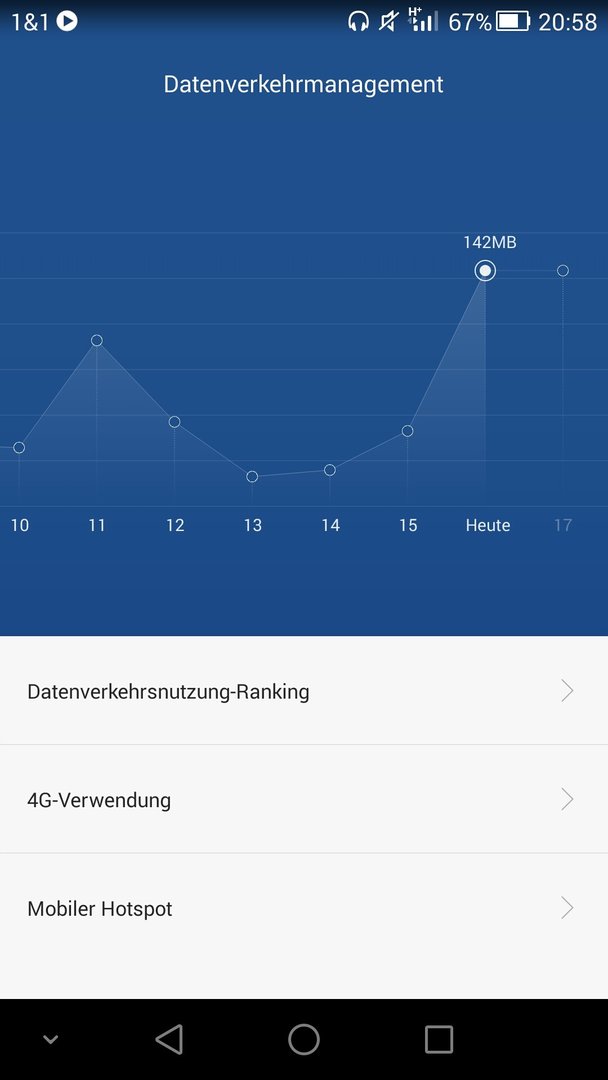

Hmm, sehr merkwürdig, ich habe diese Funktion scheinbar nicht. Hast du auch das H60-L04?
Ich bin ja aber auch irgendwie über die Meldung vorhin in genau das Menü gekommen, wie es unter emui 2.3 war.
Edit: Das besagte Datentraffic-Menü sah nicht exakt so wie in 2.3 aus, der Aufbau war jedoch relativ identisch, nur das Design war schon im Stil von 3.0. Es war also vermutlich kein Bug oder so dass die Anzeige irgendwie noch aus der alten emui eingeblendet wurde.. Irgendwo muss dieses Menü auch in 3.0 integriert sein.
