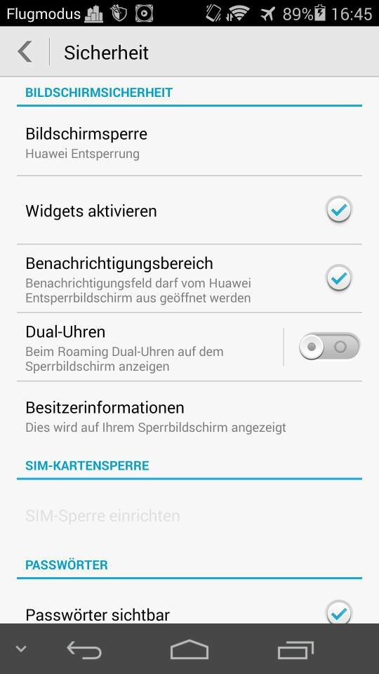

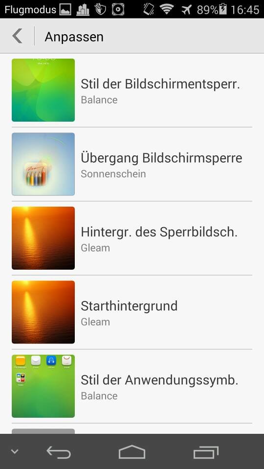

Also mit dem Standarddesign geht es nicht, du musst beim Stil der Bildschirmentsperrung (Designs>Anpassen) eines verwenden, wo die Uhr im Lockscreen oben angezeigt wird (z.B. Balance). Dann kannst du in den Einstellungen>Sicherheit das Häkchen bei "Widgets aktivieren" machen und dann im Lockscreen auf der Höhe der Uhr von links oder rechts hereinwischen. Dort kannst du dann Widgets hinzufügen.
Also ich habe das Design Balance mal heruntergeladen und aktiviert aber unter Einstellungen>Sicherheit gibt es bei mir kein Häkchen zum aktivieren von Widgets. Könntest du eventuell mal einen Screenshot machen?
Ich habe Huawei-Entsperren NICHT deaktiviert. Im selben Menü sollte ja dann auch die Option zum Setzen des Häkchens sein, oder?

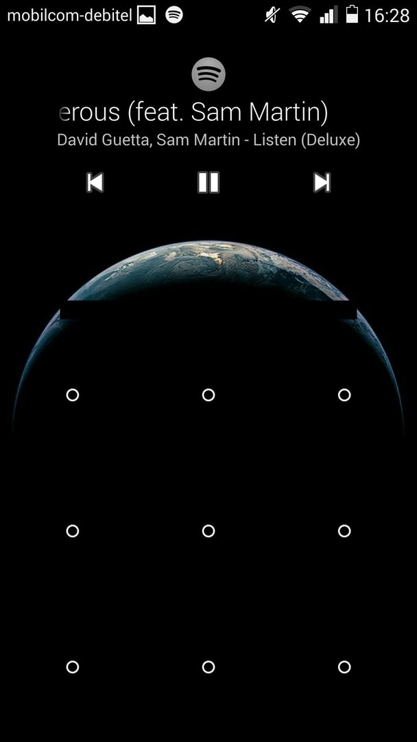

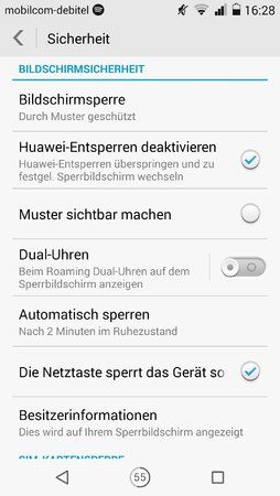

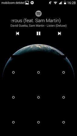

Bei mir lässt sich im Sperrbildschirm bspw. Spotify bedienen (Vor - Play/Pause - Zurück).

Also, das es sofort auf dem Lockscreen kommt, geht nur, wenn man es mit Muster,... sperrt, aber nicht mit der normalen Huawei Entsperrung.

@P.Egal: Den Punkt "Widgets aktivieren" scheint es erst mit EMUI 3 zu geben, auf meinem L04er (EMUI 2.3) finde ich den gar nicht.
