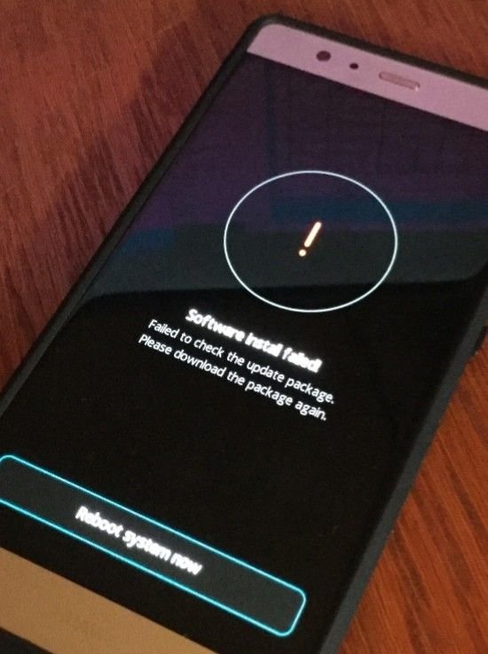

Also ich habe gerade mal angefangen. B300 konnte ich problemlos installieren. Beim B130 kommt aber beim Installieren jedes mal "Software install failed!".
Habe es mehrfach probiert, aber er bricht immer bei 99% ab.
Er sagt, ich soll http://emui.com/emotiondownload.php?mod=restore aufrufen. Leider erscheint dort nur 404.
Kann jemand weiterhelfen? :(

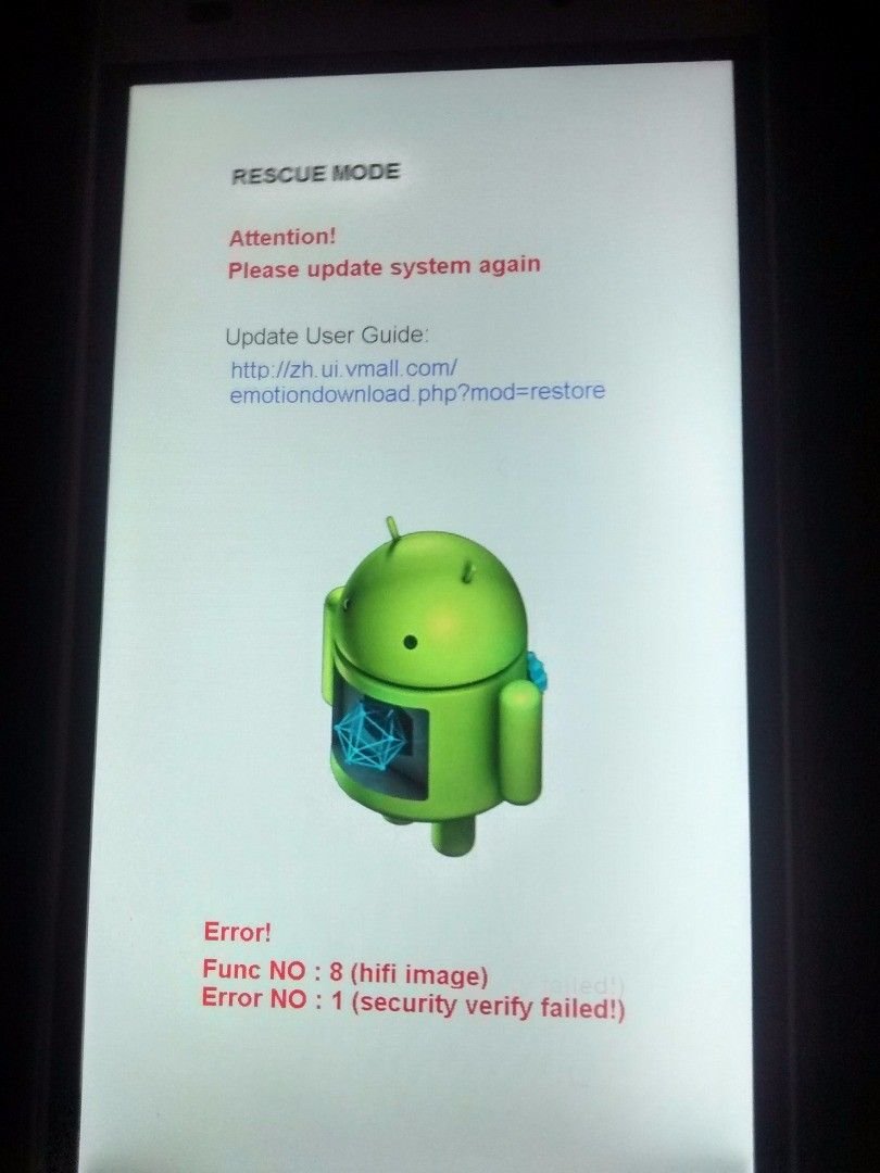

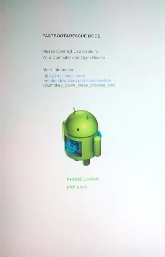

Gehe mal mit USB, Vol.- und Power in den Bootloader. Sieht es da in etwa so aus?

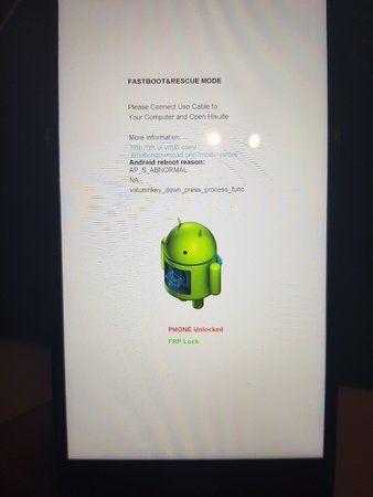

@cris- ah... das klappt! VOL- hatte ich noch nicht probiert. Er zeigt mir folgendes an:
[doublepost=1524681907,1524681120][/doublepost]Verbindung mittels HiSuite ist nicht möglich (ich kann ja das USB-Debbuging nicht anschalten). Bei Klick auf Systemwiederherstellung sagt er mir, dass mein Gerät nicht unterstützt wird.

Das hört sich wirklich schlim an. Schau mal ob zumindest die eRecovery noch da ist. Mit USB starten, als ob Du die Recovery starten wolltest.
@cris- Vol + und Power Taste? Da tut sich auch nichts, lediglich das Huawei-Logo.
Die Recoverys werden am Ende des Updates geschrieben. Da Deines bei 99% abbrach, vermute ich, dass dieser Schreibvorgang schief ging. Da OEM bei Dir ja leider geschlossen ist, kann auch keine Recovery nachträglich geflasht werden. Dein Gerät muss leider zum Service.
Es gibt noch einen einzigen Rettungsversuch. Auch wenn der schief geht, kann es ja nicht schlimmer kommen. Du musst entscheiden, ob Du es machen willst.
[doublepost=1524688892,1524686508][/doublepost]Im Adb Fastboot Terminal dieses Kommando eingeben:
fastboot oem unlock xxx
xxx=
Dein Huawei Unlockcode.
Wenn das akzeptiert wird, können die Recoverys manuell geflasht werden. Dann geht auch das Force Update per Tastenkombi.
