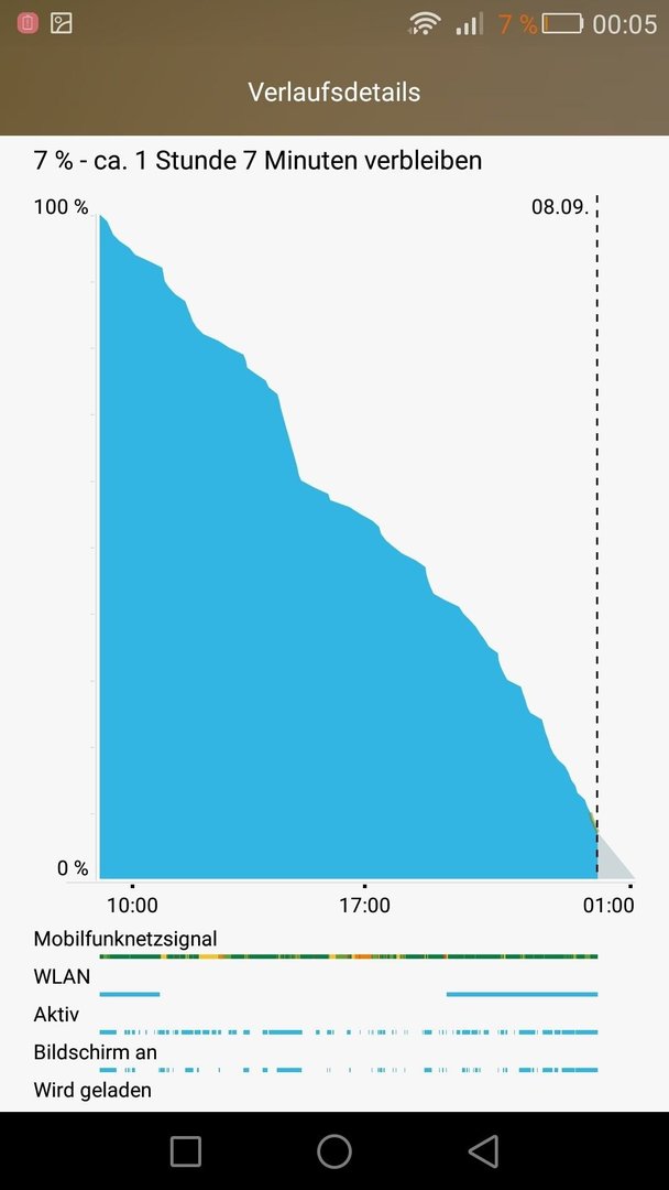

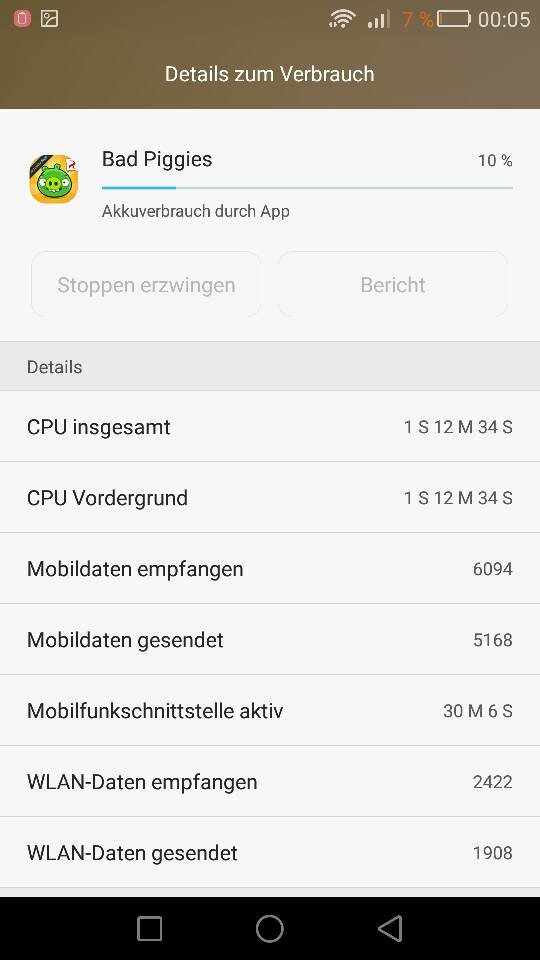

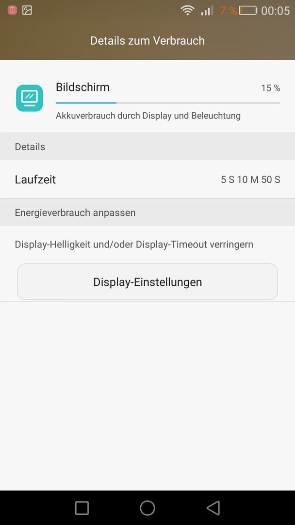

Das war gestern nach der ersten Aufladung auf 100%. Leider hat sich das Honor dann doch runter gefahren, bevor ich weitere Screens machen konnte. DOT lag bei 5:20 h. 8h Busfahrt von NRW nach München, Verbindung größtenteils Mobilnetz von O2 (inkl. 4G), ab 19 Uhr WLAN. Ca. 30 Minuten Telefonat, viel Internet, GPS ca 1 h aktiviert, kurze Navigation mit Google Maps. Hab auch etwa 20 Bilder gemacht, inklusive längerer Experimente mit dem Nachtmodus.
