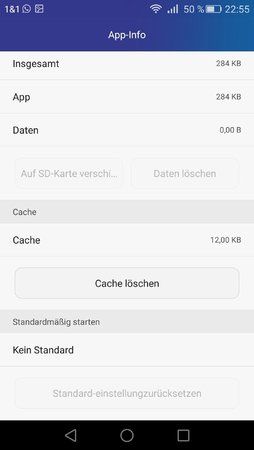

Ist denn unter den Einstellungen/Apps noch "com.fingerprints.service" vorhanden?
Ja die App ist noch vorhanden..kann ich da iwas ändern? bei Standardmäßig starten steht kein Standard, kann aber leider nicht auf Werkseinstellungen zurückstellen

Was ist den in dieser App "com.fingerprints.service", die is bei mir nur 228 kb groß ...
Bei mir 304kB. Wahrscheinlich weil ich Fingerabdrücke hinterlegt habe.

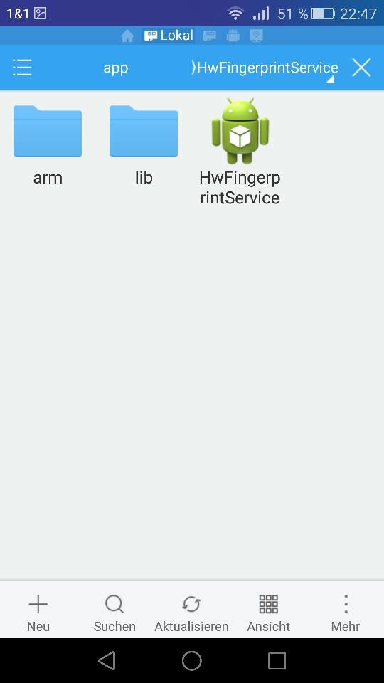

Edit: was hast du unter /system/app/HwFingerprintService/ ?
Dort habe ich folgende APK und ein paar Ordner: Dropbox - HwFingerprintService.apk
puh ich bin grad zu blöd und find da gar nichts? Ist der Ordner versteckt?
Ich hab die App ..soll ich es dann rooten?

Ohne root wirst du die Datei dort nicht hin kopieren können. Aber da du ja die Datei hast...
Meine ist dort 4,2KB
Ja macht des dann überhaupt sinn nachdem ich sie habe?
Wieso steht den bei standardmäßig starten kein standard?
- Direktzitat entfernt -
steht auch bei mir so, wie bei den andern Programmen auch.
Dort wurde nur etwas stehen wenn du zum Beispiel mehrere Browser hast und einer als Standard gesetzt wurde.
