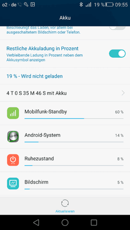

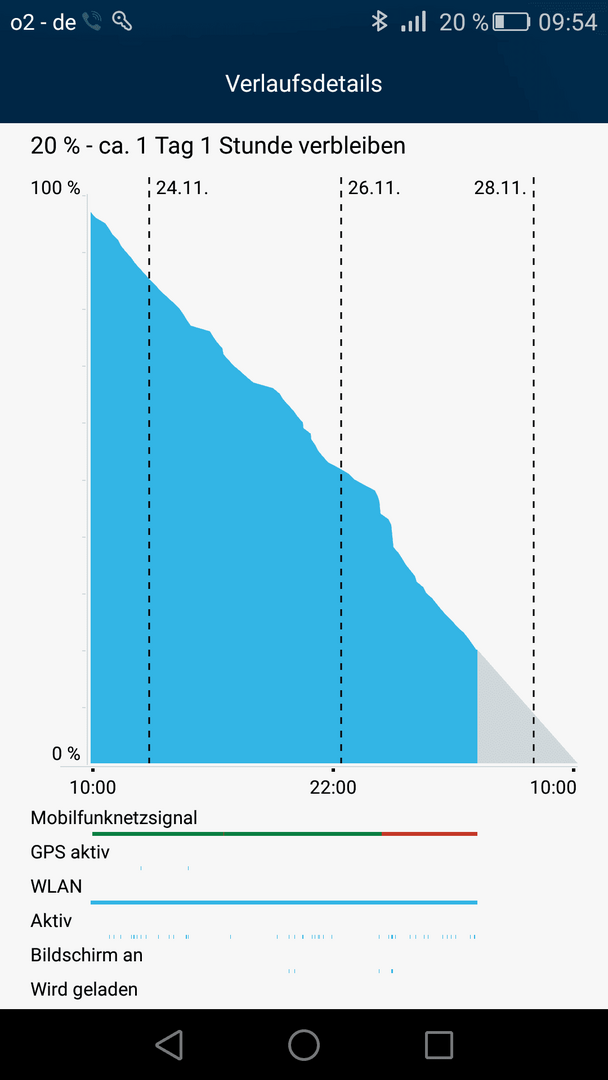

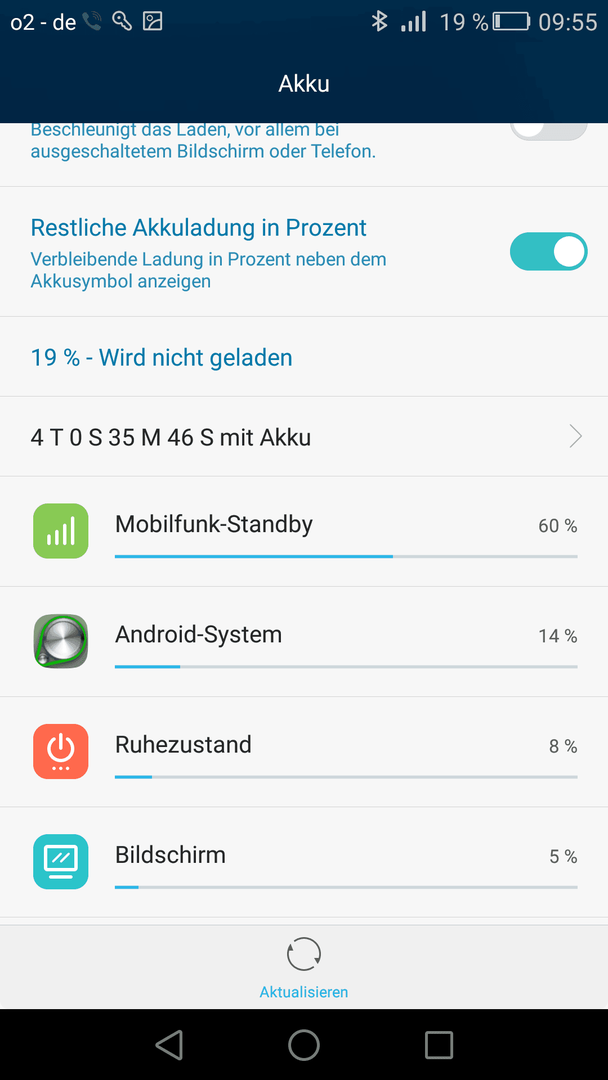

Es geschah vor 4 Wochen zum ersten mal. Ich wurde auf Festnetz angerufen: "Wieso bist du auf dem Handy gar nicht mehr erreichbar?". Ich schaute auf das Handy: laut Statusanzeige hab ich doch vollen Empfang?! Probiere einen Probeanruf: Nichts geht. Schau in die Akku-Anzeige: seit 20 Stunden roter Strich für Mobilfunk-Standby!
Mobilfunk-Stanby-Verbrauch ist enorm hoch, doch kein Mobilfunk möglich.
Mit anderen Worten: Im Status zeigt er an, dass mein Netz mit voller Stärke vorhanden ist, tatsächlich ist das Handy nicht connected.

Warum ich nicht an einen Hardwaredefekt glaube:
Weil der Mobilfunkstandby ja noch weitere "Spinner" hat. Wie schon oft beschrieben, ist meist nach Neustart in der Akku-Statistik keine grüne Linie fpr MobilfunkStandby vorhanden. Die kommt erst wenn ich mal wieder zur Arbeit fahr (B300).
Und dieses Phänomen mit dem unlogischem Mobilfunk-Standby hab ich nicht alleine. Im Akku-Verbrauch-Thread haben etliche Andere genau die gleichen Symptome.

Ich hatte noch nie das Problem lt. Anzeige der 5 Balken trotzdem keinen Empfang zu haben!
Mein Problem ist die teils verhinderte Wiedereinwahl, sonst nichts.
Das ist auch mein Problem, nur, dass er mir trotz keinem Empfang im Status 5 Balken anzeigt!
(siehe ersten Screenshot)
Aber an den Balken ist auch kein E, G oder H(+) zu erkennen, für mich ein Zeichen das da sind Verbindung nicht stimmt.
