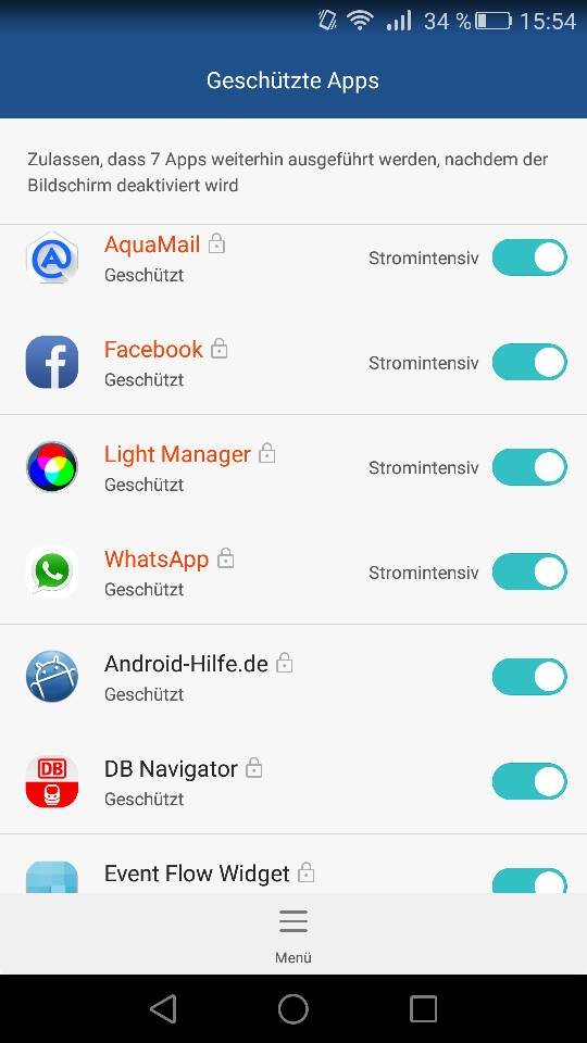

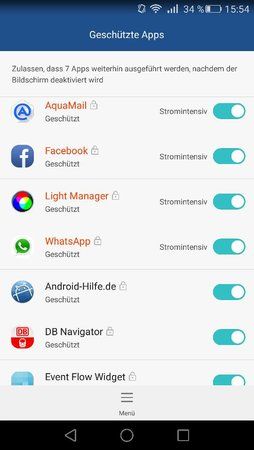

Müssen nur die Apps geschützt werden, die Push-Benachrichtigungen senden oder auch Apps wie z.B. Light Manager, Widgets usw?
Aktuell sieht es bei mir so aus (siehe Bild)

Ich würde grundsätzlich alle Apps schützen und nur bei Bedarf einzelne Apps nicht schützen (wenn z.B. eine App verrückt spielt und den Akku eer saugt oder so). Dann gibt es am wenigsten Probleme.
