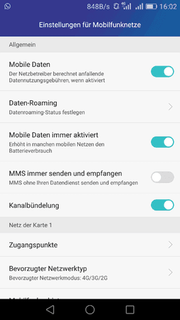

Unabhängig von dem Bug könnte es vielleicht auch an der Option "Mobile Daten immer aktiviert" liegen.
Bei mir war diese einfach aktiv (ich kann mich zumindest nicht erinnern, die aktiviert zu haben).

Ich frage mich aber immer noch was es mit dieser "Mobile Daten immer aktiv" auf sich hat..:?!
Was soll es damit auf sich haben?
naja, diese app ist normaleweise für pushdienste verantwortlich. die zu deaktivieren würde für probleme sorgen, wenn es nicht ohnehin schon verbuggt wäre. habe das handy seit heute mittag und schließe aus gewohnheit auch gerne alle prozesse und habe daher direkt bekanntschaft mit dem push-bug gemacht. probiere es jetzt mit dem appschutz. werde berichten.

Also ich habe diese Funktion (Mobile Daten immer aktiv) deaktiviert und bekomme weiterhin alle Benachrichtigungen. Allerdings sind bei mir alle Apps geschützt. Die, die nicht laufen sollen, werden von mir geschlossen. Volle Kontrolle durch den User ;)
Reaktionen: PINTY
