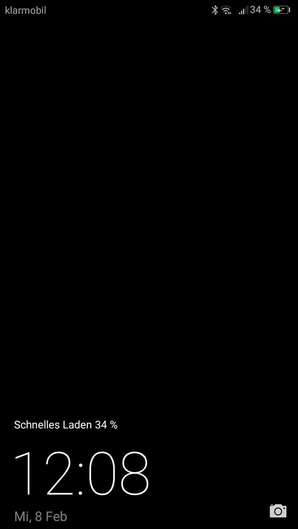

ThomasK. schrieb:
Beide Kabeltypen haben auch das Schnellladen mit Original Honor Netzteil unterstützt.
Wurde ja unter Android 6 noch angezeigt.
Das wird mit Nougat auch angezeigt.
