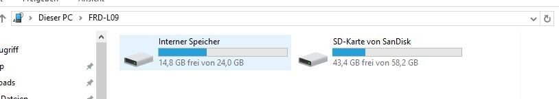

@Schulterfraktur wenn du über die Entwickleroptionen USB-Debugging aktiviert hast und nach Anschluss an dem PC im Benachrichtigungbereich "Datei" ausgewählt hast sollte das funktionieren. Es kommt auch noch eine Sicherheitsabfrage am Phone, wo du den Zugriff erlauben musst, diese ist bei ausgeschaltenen Display nicht sichtbar und erscheint nur kurz.
Habe ich schon gemacht. Es erlaubt mir trotzdem nicht den vollen Zugriff. Mit Dateien meint Honor wohl nur Apps.
Das Honor wird im PC nicht wie ein Laufwerk dargestellt, auf das ich Zugriff habe.
@Schulterfraktur Geht ganz normal, nix nur Apps. Benutz mal nen anderen USB-Port.

@taiman23
Ok, Danke,
nach gefühlt 15x einstecken hat sich mein PC jetzt auch entschlossen, das Honor zu erkennen.
Funktioniert jetzt auch alles wie bei dir.
