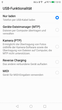

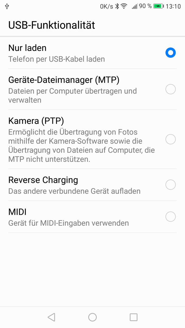

Sieht bei mir so aus
Das ist durchaus ein Problem bei installierter Hi-Suite. Dann öffnet sich bei antippen von MTP nur die Hi-Suite. Dann dauert es auf meinem Notebook durchaus ein paar Sekunden, bevor sich in der Hi-Suite die Buttons für den internen und externen Speicher aufbauen. Erst dann öffnet sich bei Draufklicken ein Explorer-Fenster.
Ob man das irgendwo in den Einstellungsänderungen des Honors unterbinden kann, habe ich mangels Lust bisher nicht versucht herauszufinden.
