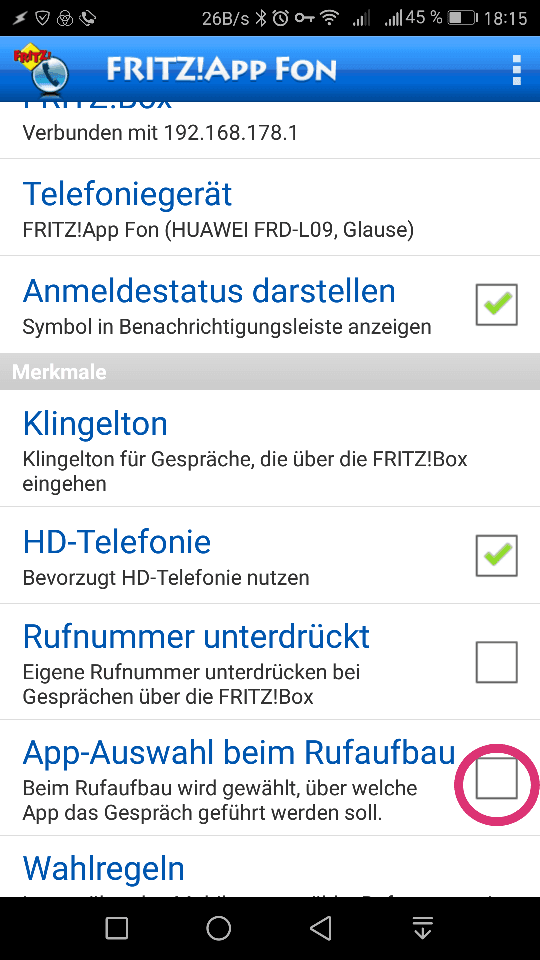

Ich bin erst sehr kürzlich auf ein Android-Gerät umgestiegen, deshalb kann es sein, dass meine Frage etwas blöd ist, wofür ich schon mal im Voraus um Nachsicht bitte. Ich habe jedenfalls ein Problem mit der FRITZ!App Fon. (Da die unter iOS so gut wie nutzlos ist, habe ich sie bisher nicht weizer benutzt.)
Ich kann in der App anwählen, dass vor dem Rufaufbau gefragt wird, ob diese App oder eine andere (Telefon oder Skype) benutzt werden soll. Das kommt mir etwas seltsam vor, denn wenn ich die App schon benutze, liegt es ja nahe, dass ich diese und nicht irgendeine andere benutzen will. Logischer schiene mir, dass ich von der Standard-Telefon-App gefragt werde, ob ich diese oder die FITZ!App benutzen will. Interessanterweise funktionierte das auf dem Xperia xa1, das ich vorher ausprobiert (und gleich wieder zurückgeschickt) habe, genauso. Auf dem Honor 8 aber nicht. Da fragt die Telefon-App nicht nach, wenn ich einen Anruf starten will, wie es bei dem anderen Gerät war.
Mache ich da etwas falsch? Fehlt da eine Einstellung (allerdings musste ich bei dem anderen Gerät nichts einstellen)? Oder funktioniert das einfach nicht wie gedacht?
Ich meinte, wenn ich bei den Standard-Apps für »Telefon« die FRITZ!App einstelle, müsste eigentlich diese verwendet werden. Das ist aber allem Anschein nach nicht der Fall.
Kann mir jemand helfen? Dann danke ich schon mal im Voraus.

Hallo Welsbach,
schau mal hier: Fritz!App Fon. Dort wird jeder fündig!
Ich weiß nicht, ob ich Dich richtig verstanden habe. Aber wenn ich bei der App den Haken rausnehme, geht der Anruf über die App. Ansonsten muss ich mich zwischen der App und der Original Telefon-App entscheiden.
Erst mal vielen Dank für die Antwort. Was ich meine, ist: Wenn ich auf den grünen Telefonhörer drücke, oder im Adressbuch eine Telefonnummer antippe, geht die noemale Telefon-App auf, ich telefoniere also über das Mobilnetz. Was ich verstanden hatte: Wenn ich das mache, kann ich wählen, ob ich über die FRITZ!Box (also mit der FRITZ!App) telefonieren will oder über das Mobilfunknetz (also wie es normal ist). Das ist aber nicht der Fall. Es wird immer so gewählt, als gäbe es die FRITZ!App gar nicht. Übrigens ist das anders, wenn ich zum Beispiel beim Betrachten einer SMS auf den grünen Telefonhörer in diesem Fenster klicke. Dann kann ich wählen, wie die Verbindung hergestellt wird. Es sieht fast so aus, als hätte ich diese Abfrage irgendwo deaktiviert, ich kann aber nicht erkennen, wo es diese Möglichkeit geben soll.
