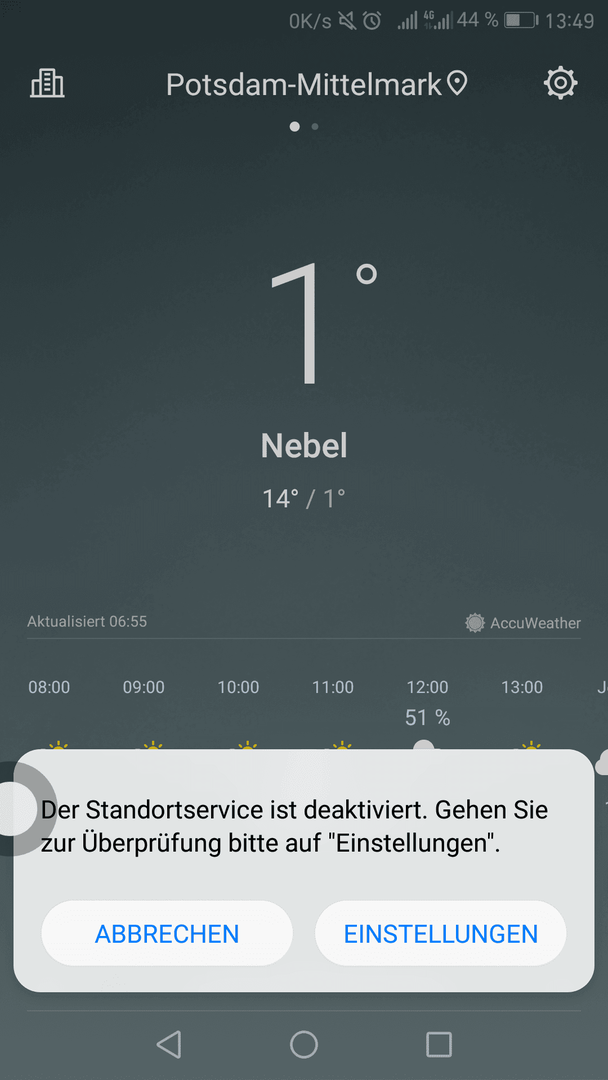

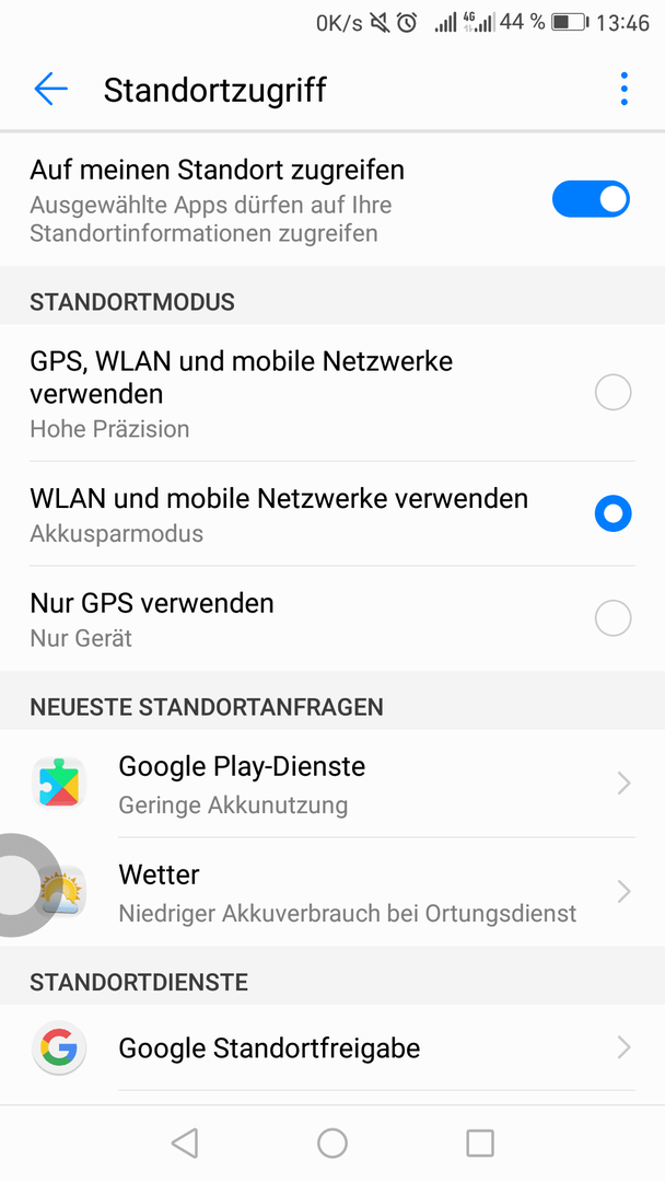

Auch wenn der Standortzugriff aktiviert ist, kann (zumindest bei mir) per WLAN/Mobilnetz z.B. das Wetterwidget, GoogleMaps etc. nicht auf meinen Standort zugreifen. Und das kann ja wohl nicht sein. Beim Wetterwidget wird mir immer angezeigt ".. ist deaktiviert." Dabei ist der Zugriff aktiv, jedoch nur über WLAN/Mobil. Und die Apps und das Widget haben auch die Berechtigung auf den Standort zuzugreifen. Ich weiß nicht, warum es nicht geht.

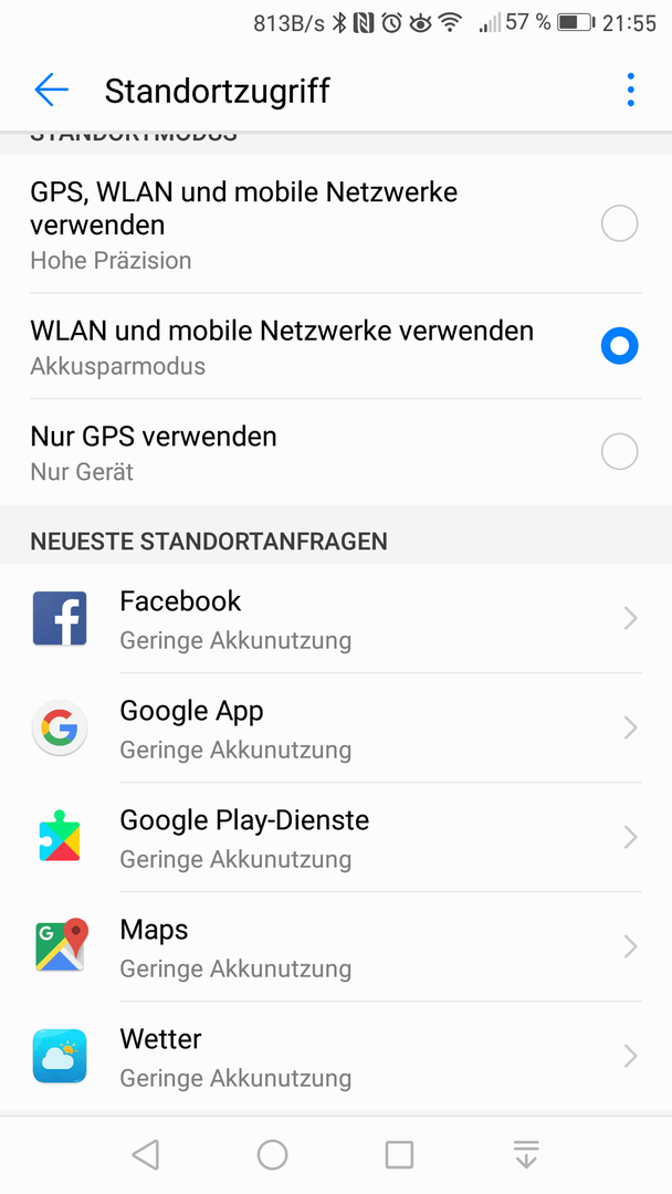

@Muffymaus Hab die Einstellung auch auf WLAN und mob. Daten und sowohl Maps wie auch das Wetter-Widget funktionieren problemlos.
Schon mal nen WipeCach oder Reset versucht?
Reaktionen: Muffymaus
Danke für deine Antwort. Einen Werksreset hatte ich nach dem Update durchgeführt. Komischerweise konnte ich das Phänomen, dass die mobile Datenverbindung deaktiviert wird, in den letzten Tagen nicht mehr beobachten. Beim Standortzugriff gibt es bisher keine Änderungen. Ich hatte auf Besserung durch die B381 gehofft, die wird mir per OTA jedoch noch nicht angeboten.
Werde es morgen noch mal mit einem Reset versuchen. Ansonsten weiß ich nicht weiter.
