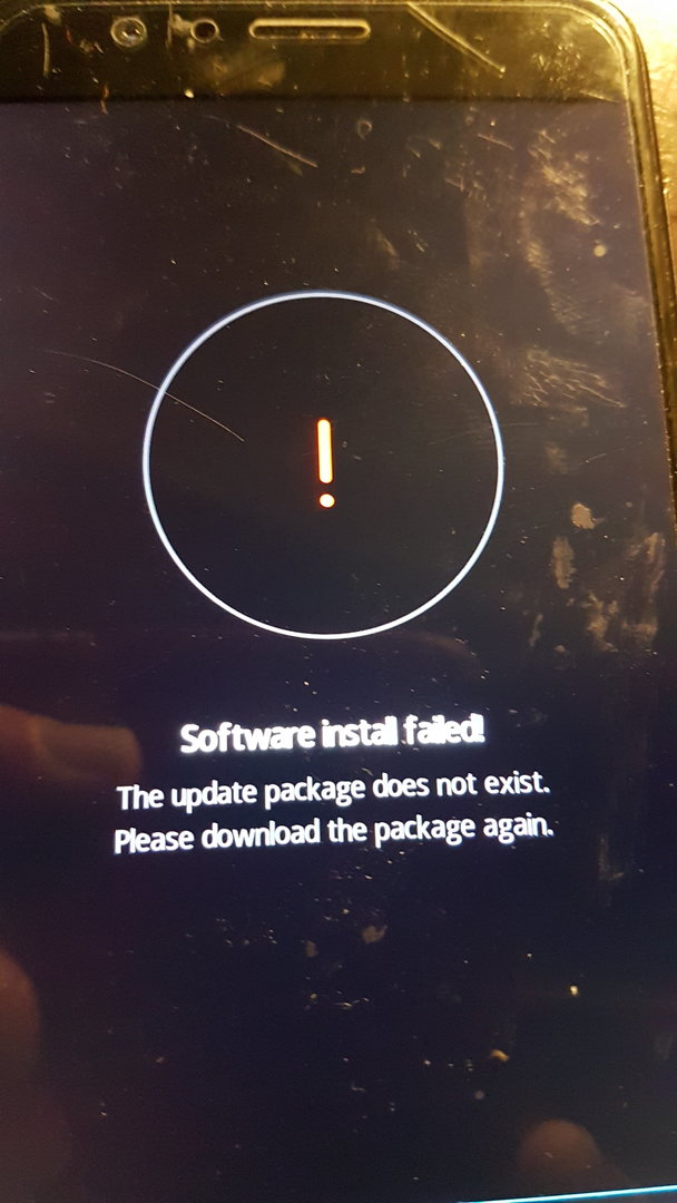

Hi,
hab mein Honor geschrottet. Habe wohl misst gebaut beim Flashen und komme jetzt nur noch zum eRecovery. Der findet natürlcih kein passendes Rom um zu flashen. Hatte TWRMP drauf aber das ist wohl alles weg.
Hoffe jemand hat ne Idee.
Danke !
Im ERecovery zieht der Downloader nur eine Full Firmware, entweder die neueste wenn für deine Imei freigegeben ist oder die aktive.
Welcher Fehler wird angezeigt?
Getting package info failed
Manchmal muss man öfter versuchen.

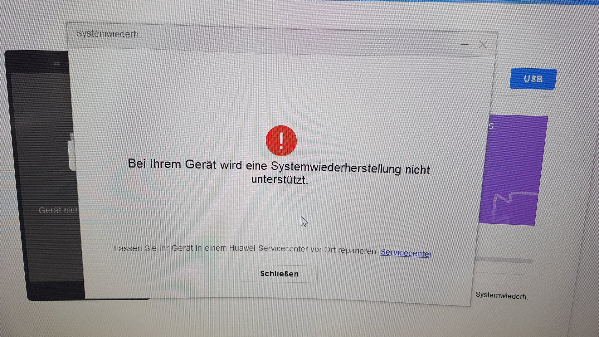

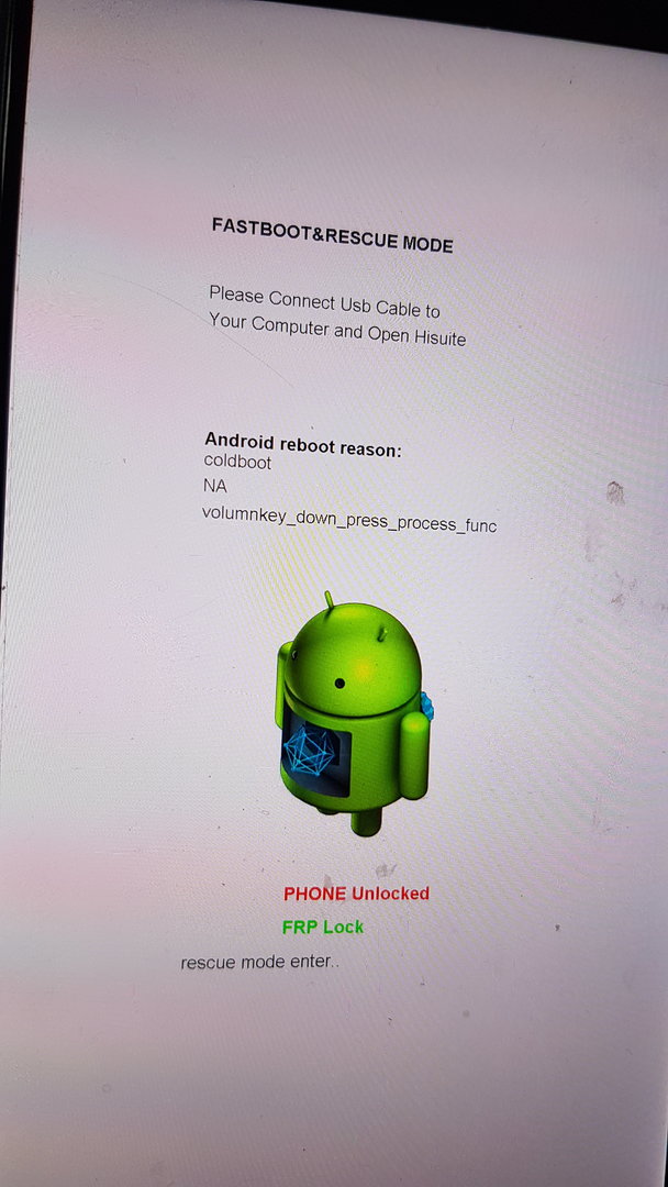

Über Hisuite versucht?
ja .. siehe Bilder ... hab noch ne theoretische Möglichkeit gefunden ... über ne SD installeieren. Nur finde ich leider nirgens ein Rom im richtigen format. Muss wohl alles in einem dload ordner vorhanden sein. Hab jetzt schon 10 verschiede Roms im falschen Format runter geladen

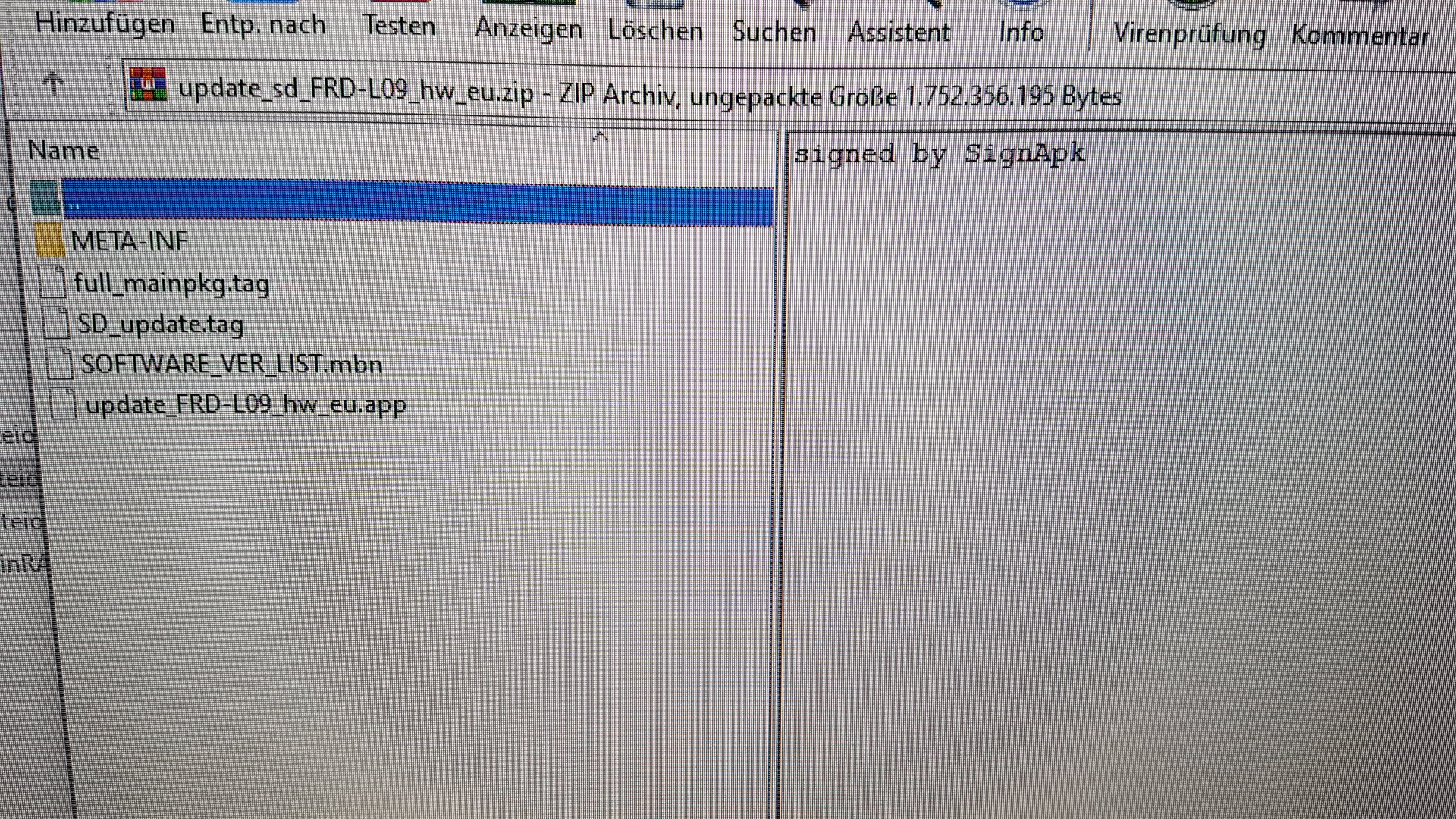

Hoffe es ist die 2.
HLRFC FRD-L09 8.0.0.521(C432) ...
vom 28.5. mit 4.5 GB . ist das größte Package ... Tolles Netz hier .. 7h ...
komm leider nicht weiter. Nach 5 % installation hält er ab.

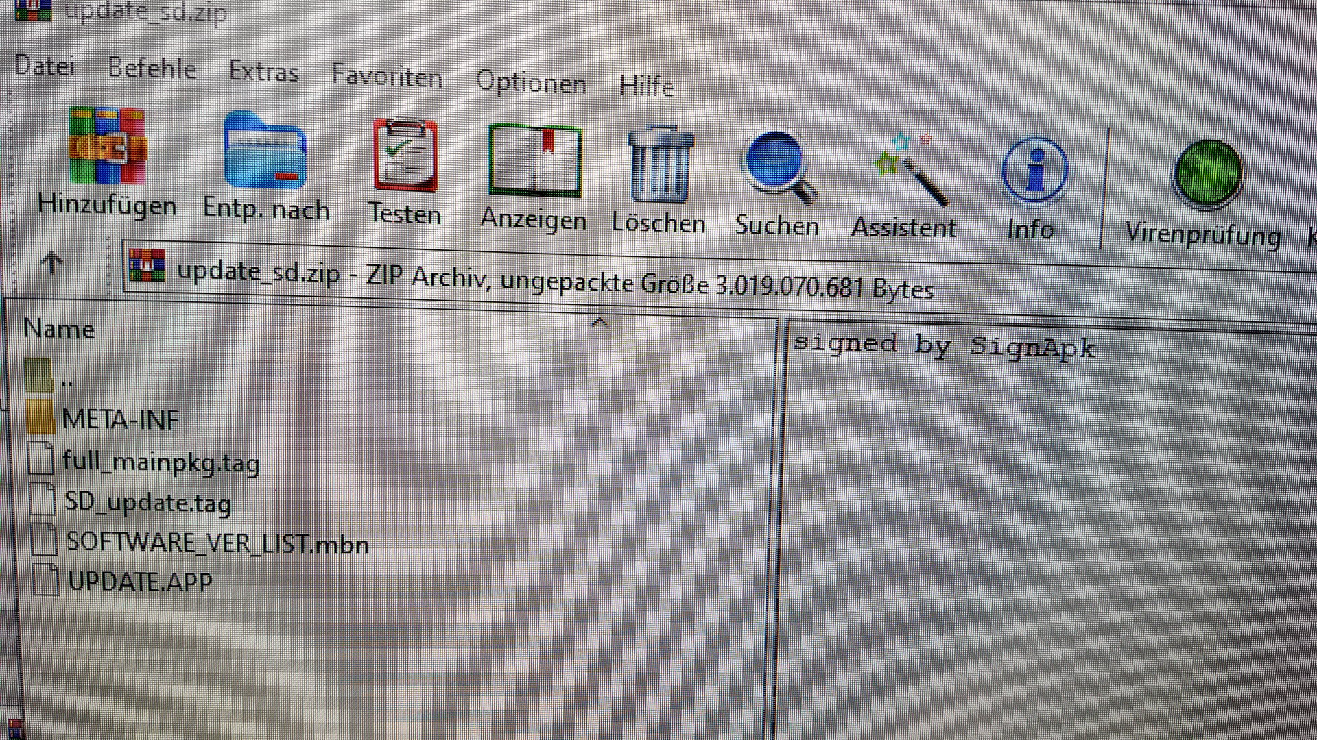

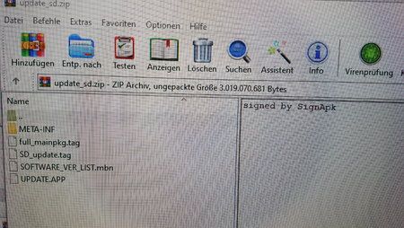

In dem Download gibt es verschiedene Pkgs. Was muss in den dload ordner: 2019-11-03 18.25.38.jpg 2019-11-03 18.26.00.jpg

Zuerst alles von der update_sd.zip flashen und dann die andere
das heist vorher entpacken und die 4 Datein und den Order in den dload ordner ?
Das habe ich probiert .. Kommt nach 5 % wieder die obige meldung

Glaub du musst wieder die Original recovery mit fastboot installieren.
Schau mal hier Honor 8 Stock Recovery
