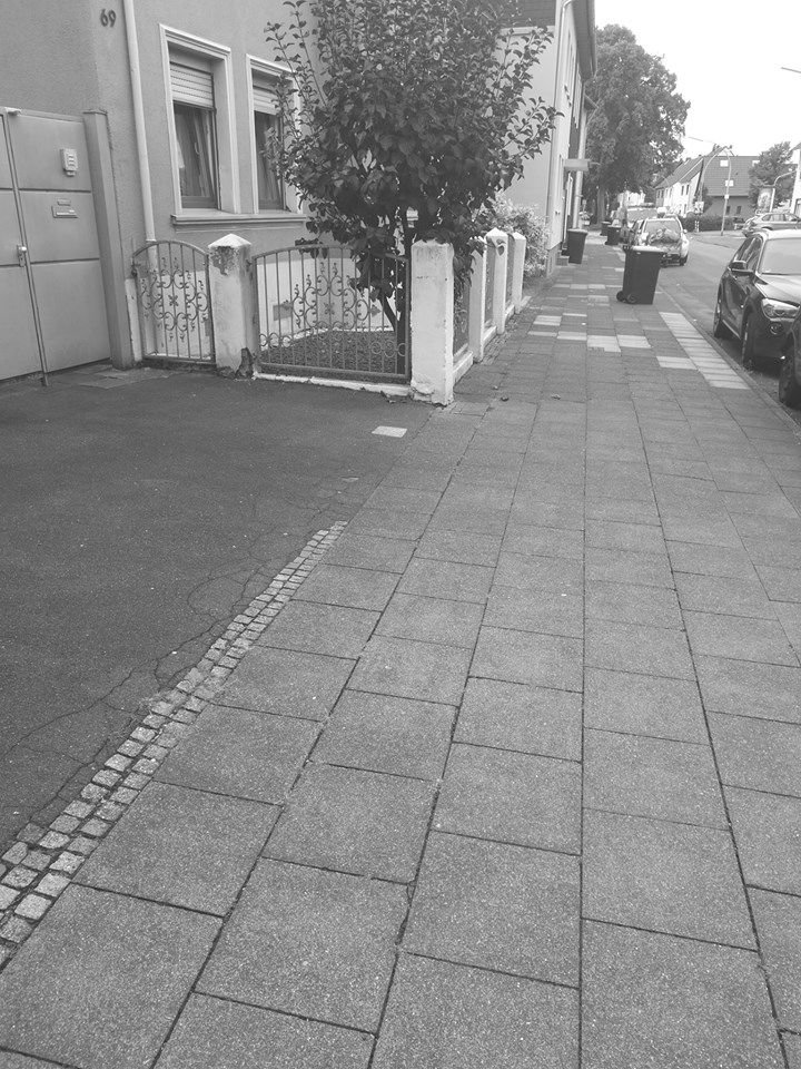

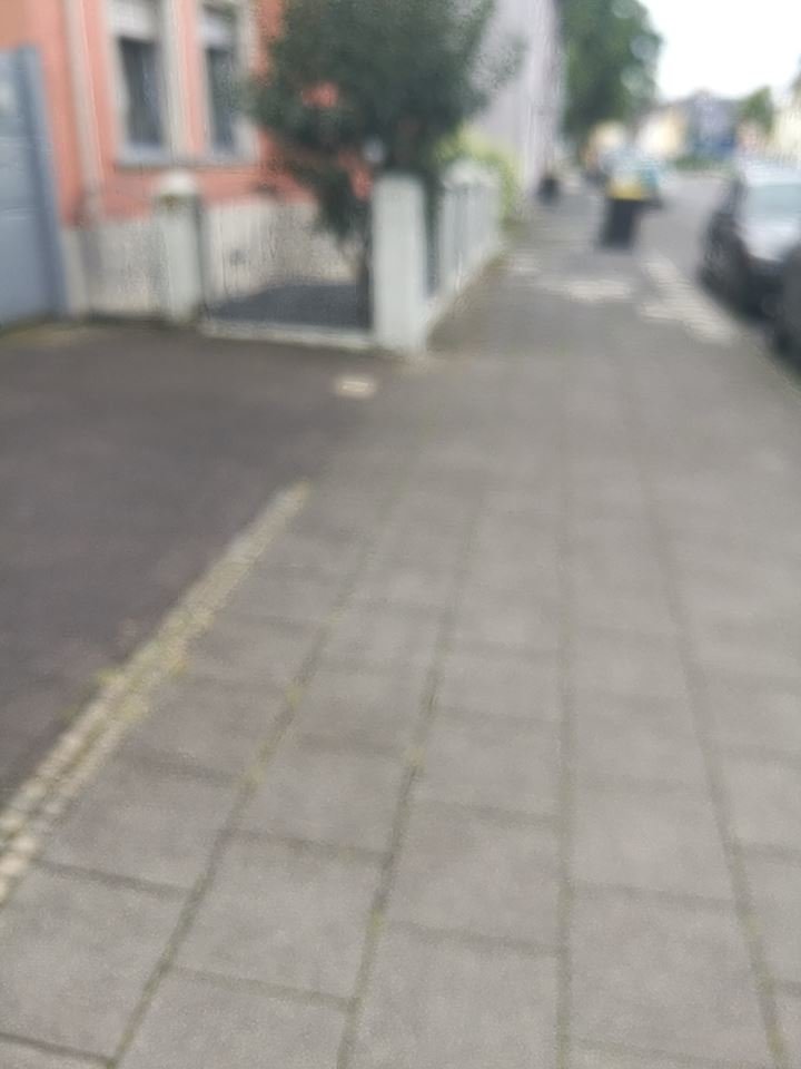

Meine Kamera macht auf Entfernung keine scharfen Bilder mehr. Ich vermute, es liegt am Fokus. Nahe Aufnahmen funktionieren problemlos und witzigerweise stellt die Kamera auf im "Monochrome"-Modus scharf, wie man an den Beispielbildern erkennen kann. Deshalb hab ich noch leise Hoffnung, dass die Kamera vielleicht doch nicht defekt ist.

Normales Bild:
Monochrome-Modus:
Da scheint die farbige Kamera einen Fehler zu haben. Das selbe Problem hatte meine Mutter mit einem Iphone.
Ich habe die Kamera gegen eine neue getauscht, danach war das Problem weg.
Eine Reparatur ist beim geklebten Honor zwar machbar, aber recht aufwändig.
Aber Du hast ja sicher noch Garantie. In deinem Fall würde ich es einsenden und die Kamera tauschen lassen.

[doublepost=1503650266,1503649376][/doublepost]Ich habe noch mal etwas rumgespielt und jeweils abwechseln die beiden Kameras abgedeckt. Beim Monochromen-Foto wird die zweite Kamera verwendet. Ich vermute, deshalb meine erste Kamera defekt ist :-(
