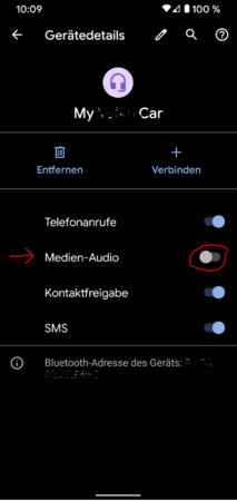

Disablen dann nur so unter dem BT-Profil des jeweils gekoppelten Gerätes (hier ein Kfz)
Die Sprache/Töne werden dann für Medien über das Smartfon ausgegeben.
Dann aber alles unter Medien, also nicht getrennt nur für TT !

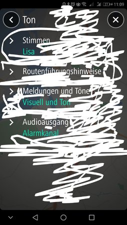

Inzwischen klappt es wieder wie vorher. Ich habe in der Audioauswahl den "Alarmkanal" genommen. Ob es daran liegt?
Ich habe dadurch:
Tomtom-Anweisungen über Smartphone-Lautsprecher (das blieb vorher total stumm bei Bluetooth-Verbindung)
Telefonanrufe automatisch über Autoradio (Amundsen+ RNS).
Musik von SD-Karte im Autoradio.
