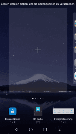

Dann benutze doch das Widget "Display Sperre".
Reaktionen: EDLW und juerer

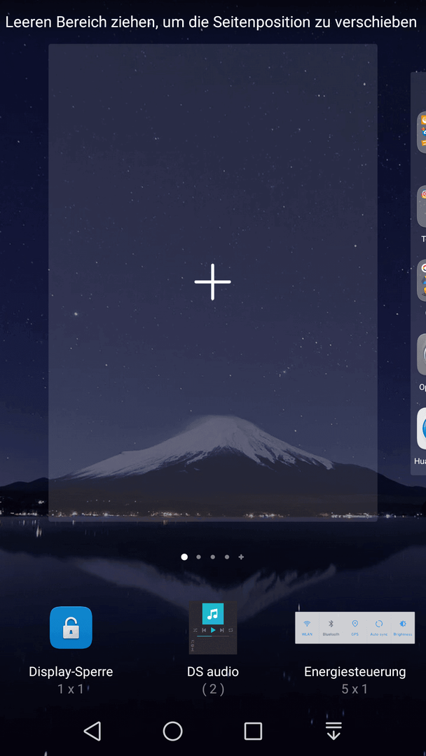

@t.tester Wozu, das gibts doch standardmäßig als Widget.
Sorry, ich finde im Nova-Launcher finde ich kein Widget zur Displaysperre.
@t.tester Aber im Standard ;-)
[doublepost=1488052034,1488051923][/doublepost]Screenshot_20170225-204608.png
Reaktionen: EDLW
