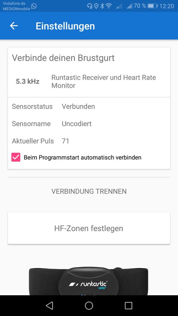

Hurra!!! Ich habe heute meinen Runtastic Brustgurt, nach dem Update auf 389, aktivieren können. Läuft bislang einwandfrei.
Leicht erhöhter Puls vor Freude! :biggrin:
Reaktionen: boesl
also auch ich kann den Brustgurt endlich mit B389 verbinden war zwar eine lange Odyssee bis ich dich Firmware endlich am Gerät hatte, aber nun gehts
Ich habe jetzt auch den Runtastic Brustgurt Combo und er funktioniert wirklich, dann kann ich den Alatech entsorgen.
Ich hatte auch Probleme mit dem Runtastic Brustgurt. Als ich ihn gerade umgemacht habe, wurde prompt mein Puls angezeigt :)
