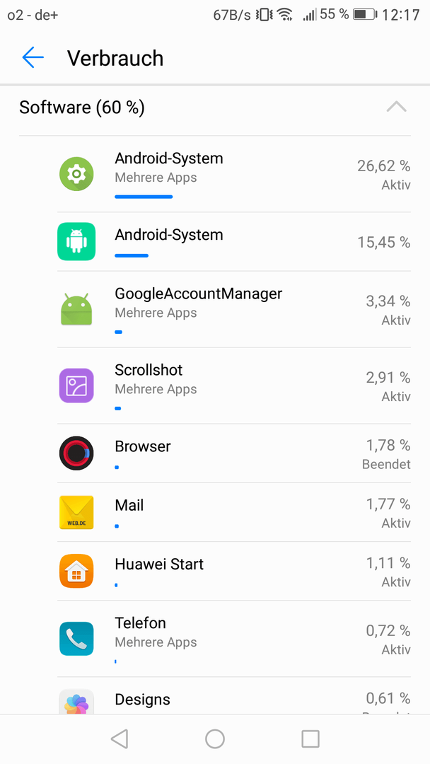

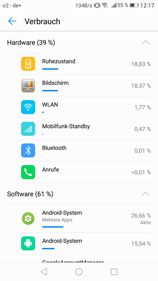

Hi,
Ich habe ein paar Fragen und hoffe ihr könnt mir weiterhelfen. Bin seit kurzem Besitzer eines Honor 8 und kämpfe ein bisschen mit den Einstellungen um ein, bezogen auf den Akkuverbrauch, optimiertes Telefon hinzubekommen. Meine letzten Telefone waren ein LG G2 (ich bin also recht Verwöhnt was die Laufzeiten angeht) sowie ein Pepsi P1s (eigentlich was die Anschaffung ein Experiment....aber ein verdammt gutes) die beide sehr lange Standbyzeiten und DOT von 7-8h erreicht haben ohne viel optimieren zu müssen.

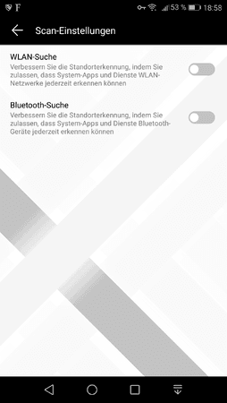

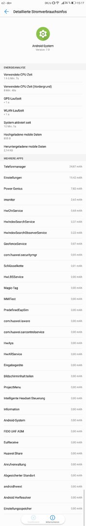

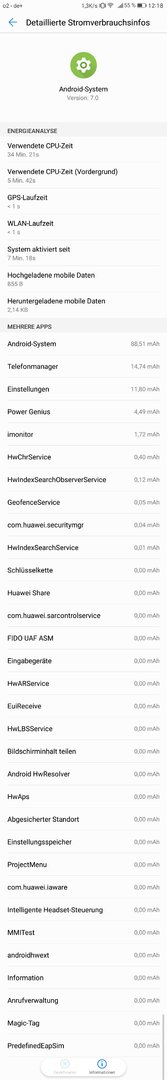

Beim Honor lief nun die ersten Tage unter Firmware B130 alles rund. Ich nahm noch die üblichen Optimierungen vor (Deaktivieren der ganzen ungenutzen google Dienste, Synchronisierungen auf Mails beschränken, statt LTE auf 3G/2G umstellen, etc). DOT waren sehr gut, Standbydrain war keiner vorhanden. Nach ein paar Tagen allerdings, ohne dass ich bewusst noch tiefe Veränderungen vorgenommen hatte, fing das Honor auf einmal an im Standy auffällig viel Akku zu verbrauchen. in den "Akkutabellen" konnte ich als Verbraucher zwei "Android System" Einträge ausmachen. In verschiedenen Foren las ich dass eventuell das dauerhaft aktive "Wlan im Standby" der Ursprung des Drains sein kann. Meine Reaktion -> von "immer" auf "nie" gestellt. Problem: Egal wie lange das Honor mit ausgeschaltetem Display rumlag, das Wlan blieb aktiv, irgendwas (und ich hab bis jetzt nicht rausgefunden was) verhindert dass das Honor 8 im Standby das Wlan deaktiviert.
Ich war am Ende so genervt dass ich die B380er Firmware installierte (kann ja einen Rollback machen falls es schlimmer werden sollte).
Also: Heute Nacht ein Update auf B380 gemacht. "Wlan im Standby" hatte ich zum Vergleich wieder auf "immer" gestellt. Nach ungefähr 7h waren von 73% nur noch 59 übrig. Schaut euch doch mal bitte die Verbrauchswerte an und helft mir zu sagen wieso der Ruhezustand soviel Saft gezogen hat
Sorry für das viele blabla, ich werde mich in Zukunft kürzer fassen. Vielen Dank schonmal für eure Hilfe(n).
