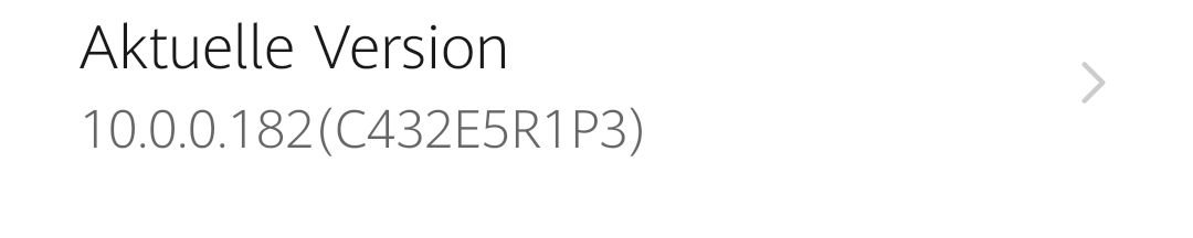

Ich habe gestern das Update auf Version 10.0.0.182(C432E5R1P3) bekommen und meine oben genannten "Problem-Apps" haben dieses Problem nun nicht mehr.😊

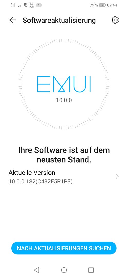

@Fulano 10.0.0.182, (C342E5R1P3)
Reaktionen: Fulano
Also identisch. :) Danke

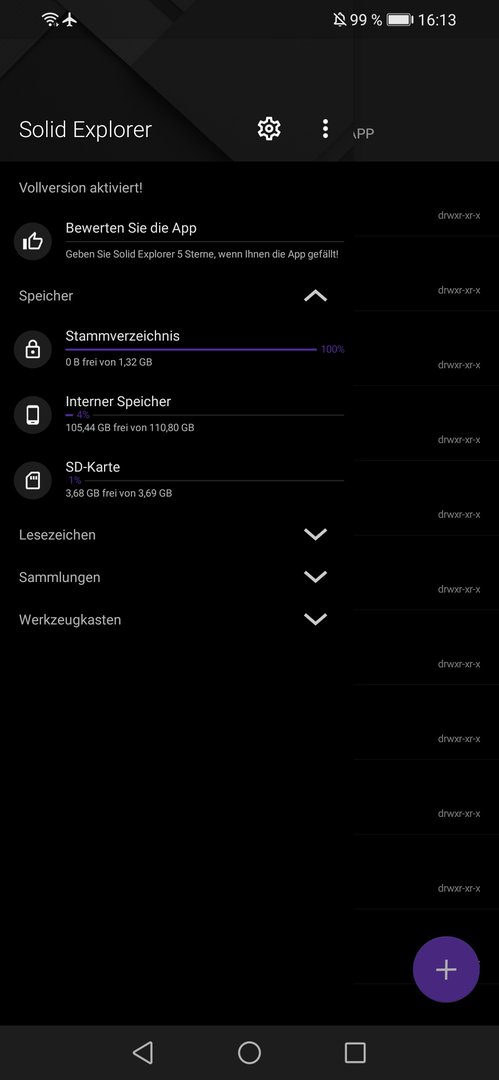

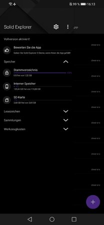

Jetzt habe ich Solid Explorer de- und neu installiert und zack, ist die externe Karte verschwunden.
Sie wird mir zwar nach dem Haken bei den Einstellungen "Sonstiges -> Stammverzeichnis(Root) anzeigen" in der Übersicht samt Angaben über Speicherkapazität und freiem Speicher angezeigt. Wenn ich dann aber nachschauen will, das da denn so alles drin ist, dann erhalte ich einen leeren Bildschirm, nicht einmal mehr die Mitteilung, dass Solid da keinen Zugriff drauf hätte.

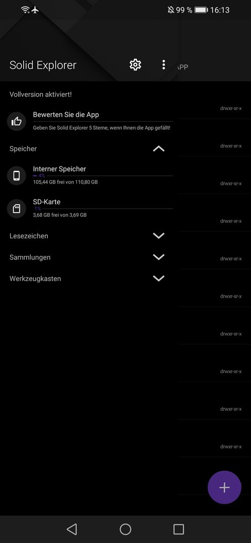

@VK: Was siehst Du denn, wenn Du den Haken bei den Einstellungen "Sonstiges -> Stammverzeichnis(Root) anzeiggen" rausnimmst?
Du musst ja nicht gleich deinstallieren. 😉
Zuvor ging es, dass man Dateien von der externen auf die interne verschob.
Wenn Ich den Haken raus nehme dort, passiert genau das was man erwartet. Damit hab Ich wiederum kein Problem.
