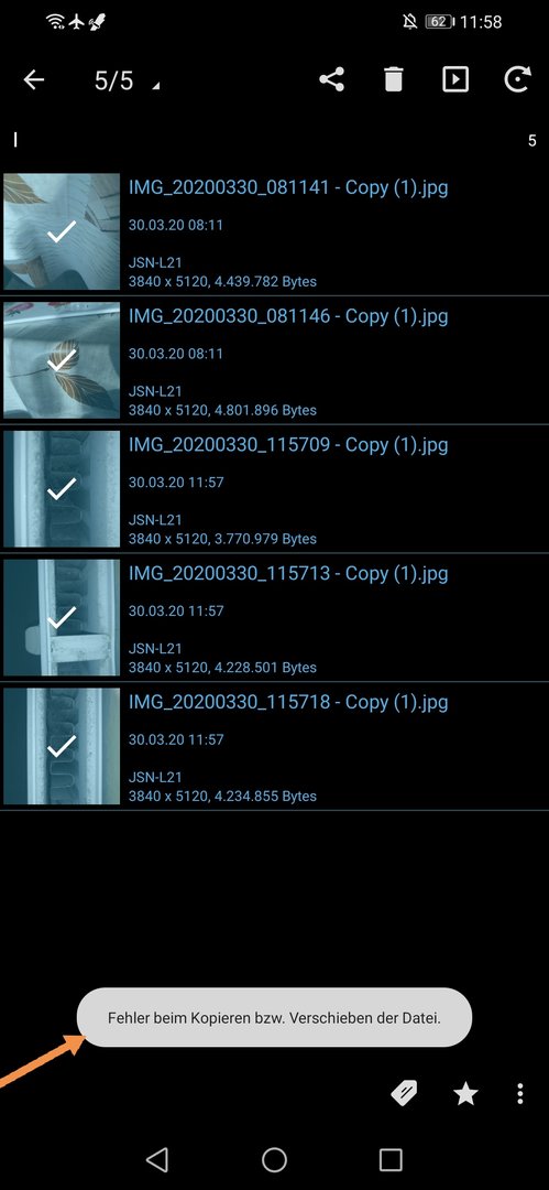

Kann es sein, das es seid dem Upgrade Probleme mit dem verschieben von Dateien gibt? Im F-Stop können keine Bilder mehr von einem Ordner in den anderen verschoben werden.
Und mit dem Solid Explorer, kann man überhaupt nichts mehr von Intern zu extern kopieren. Ich hab das Gerät nach dem Upgrade komplett zurück gesetzt, und frisch eingerichtet.

Hab Ich schon getan, rechte neu vergeben die App de und wieder installiert.
Die Speicherkarte sogar neu im 8x formatiert, es funktioniert nicht.
Hab auch ne andere Speicherkarte probiert das gleiche Ergebnis.

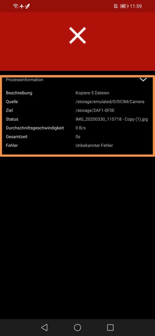

Edit: Hab es mit externen Quellen erlauben probiert, einen Neustart gemacht und einen Cache Wipe im Recovery noch, es geht nicht mehr Siehe Anhang.

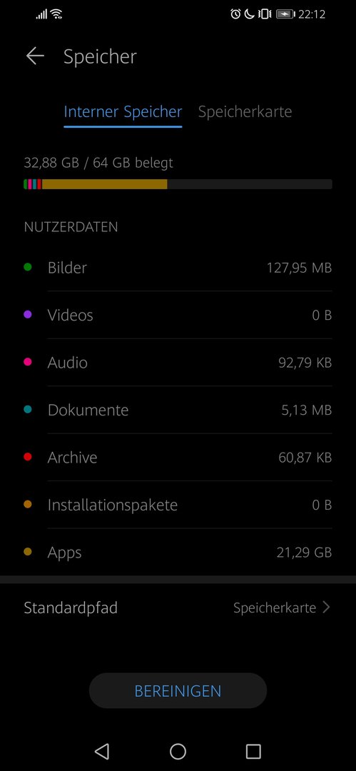

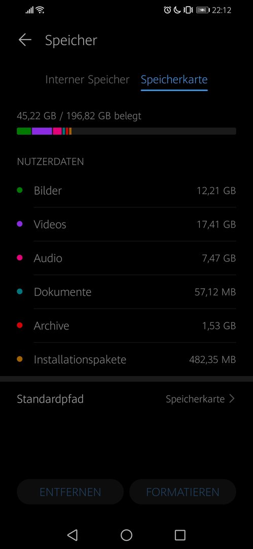

@VampierKing das Betriebssystem ist doch so ausgelegt, das man den internen Speicher auf die Micro-SD legen kann.
Habe ich jedenfalls so gemacht, so grauch ich nichts kopieren oder verschieben. Da ja beide Daten "intern" sowie auch "extern" auf den SD Karte sich befinden, wird auch intern der Karte verschoben... in Sekundenschnelle.
Schon mal daran gedacht?

So Ich hab nach Stunden Standby, versucht zu Kopieren/verschieben und es bleibt dabei. Es ist nicht mehr möglich was zu kopieren oder verschieben.
Es funktioniert nur noch nach Lust und Laune des System's. Mal kann man mal was verschieben/kopieren und dann wieder gar nichts. Keine Ahnung was sich Huawei/Honor da wieder bei gedacht hat.

@VampierKing wir schreiben aneinander vorbei 😀
Der Interne Speicher bleibt intern. das heisst die Software (APK) ist auch intern.
Wenn man aber den Speicherpfad von Intern auf Speicherkarte setzt, dann wird nur das was die im internen Speicher Speichern will/muss auf die Speicherkarte passieren. Dazu gibt es dann wie beim internen Pfad auch beim Externen Pfad einen Dateiordner Adroid. Dort sind sämtliche Sicherungen, abspeicherungen, etc. abgelegt und gleub mir... ich hab schon 2 mal mein 8x neu aufgesetzt ohne Sicherung.
Die ist ja auf der Speicherkarte vorhanden, sofern man als internen Speicher Speicherkarte wählt.
Das sieht dann wie folgt aus:
