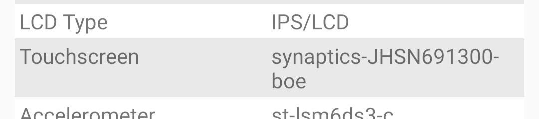

Bei meinem 8X sieht es so aus:
Dann hätten wir schon mal zwei Display-Typen die verbaut werden.
Einmal BEO Display und einem Tianma. Mal schauen was noch so drin sein könnte.

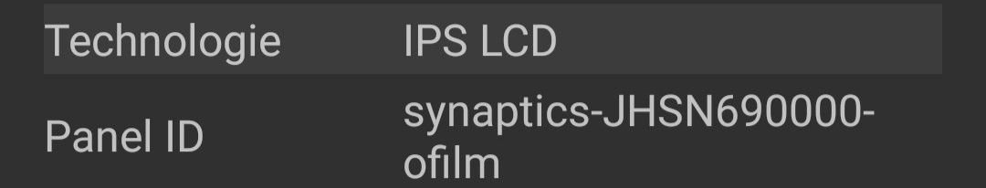

Bei meinem ist noch ein anderes Display verbaut. Laut Hersteller wäre es sogar für "Fingerprint on display" geeignet.
Reaktionen: Fulano

@Cris
Die Bezeichnung hab Ich noch nie gelesen, Ich wüsste auch nicht welcher Hersteller das wäre.
BOE
JDI = Japan Displays
Tianma
Die sagen mir alle was, aber deins kann Ich nicht zuordnen.
Da scheint Honor bei vielen einzukaufen.
Habe eben etwas recherchiert.
Was dort in AIDA unter Panel ID angezeigt wird, ist nicht die Bezeichnung des Displays, sondern der Name des Display Treibers.
Synaptics steht aber immer drin. Unter Touchscreen, sollte die Kürzel drin sein. Bei meinem Mate 9 ist es zum Beispiel ein Japan Display verbaut.

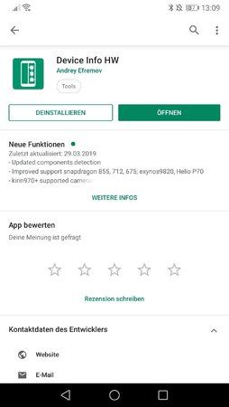

Wie stellt Ihr den Hersteller der Displays fest? Alle von mir bisher getesteten Apps zeigen nicht den Hersteller an.
Mit dieser App hier.
Reaktionen: Cris

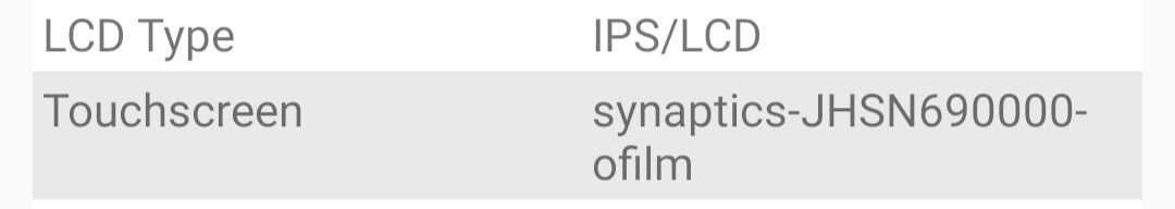

Bei mir ist das synaptics Display eingebaut.
Ich verweise aber auf diesen Post von mir...
EMUI9 - Honor 8X: Allgemeine Diskussion [Pie]
Damit ist mein Display Bild technisch mit den Einstellungen Normal/Warm perfekt kalibriert.
Auch die Einstellung Normal/Standard ist von der "Genauigkeit"noch zu empfehlen.
Weißwert und Farben werden messtechnisch korrekt angezeigt. Besser und genauer geht es in dieser Preisklasse nicht, Schatten oben und unten habe ich auch nicht.
Bin froh das Gerät "erwischt" zu haben.

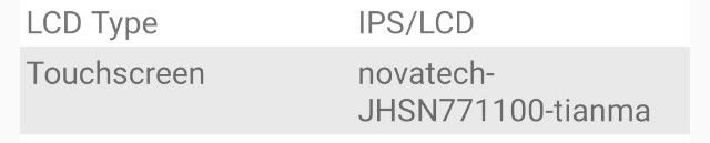

Bei mir ist es folgendes (keine Ahnung ob das gut oder schlecht ist)und alles bestens:
