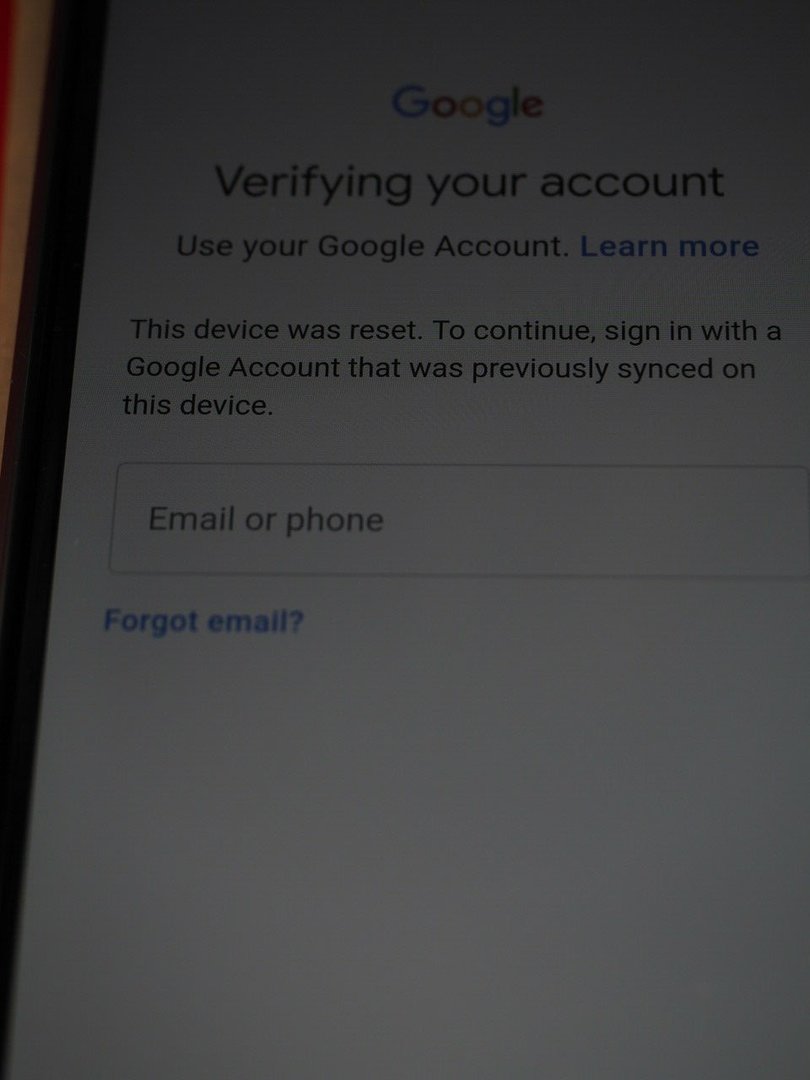

Jetzt schreibt sie gerade das:
I do my pincode, then connect to my network, start: "Enter lock screen password".
Which I ask you to give me...
or "Use Google account instead". "This device was reset. To continue, sign in with a Google account that was previously synced on this device."
The same is said on the back cover of guide: "Note: remember the G.account your phone last logged in to. During card update, Google anti-theft mechanism requires you to enter the G. account your phone last logged in to on the startup navigation screen for identity authentication."
I have not a password and cannot identify myself with my G.account ( tried many times) to start and change settings. The situation is absurd.
Thank you for your answer.

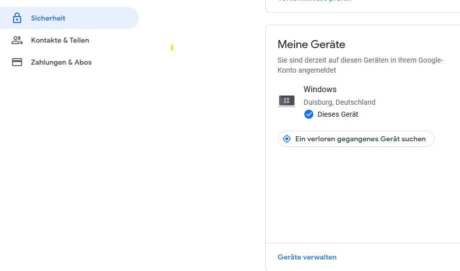

Du meinst über diesen Menüpunkt? Ich finde das alte Gerät hier leider nicht, kannst du mir einen Tip geben?
Was zeigt es dir unten, unter Geräte verwalten an?
Wenn im Google Account, kein weiteres Gerät angezeigt wird, ist auch keines mehr mit deinem Google Konto verbunden.
Unter Geräte verwalten ist alles korrekt. Das Handy wird dort nicht angezeigt. Aber sie schreibt ja, dass das gerät eine Pin oder Login vom vorherigen Benutzer haben will. "During card update, Google anti-theft mechanism requires you to enter the G. account your phone last logged in to on the startup navigation screen for identity authentication".
Aber du wirst lachen, heute mittag, als ich dieses Thema hier eröffnet habe war ich in irgendeinem Menüpunkt, wo mir dieses und sogar ein noch älteres Gerät angezeigt wurden. Diesen menüpunkt finde ich aber nicht mehr. Aber dort konnte ich nichts "entkoppeln". Ich glaube, du bist auf dem Holzweg...;-(

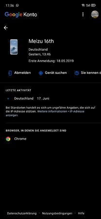

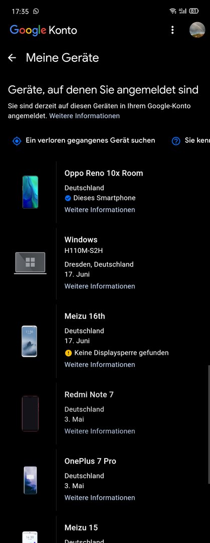

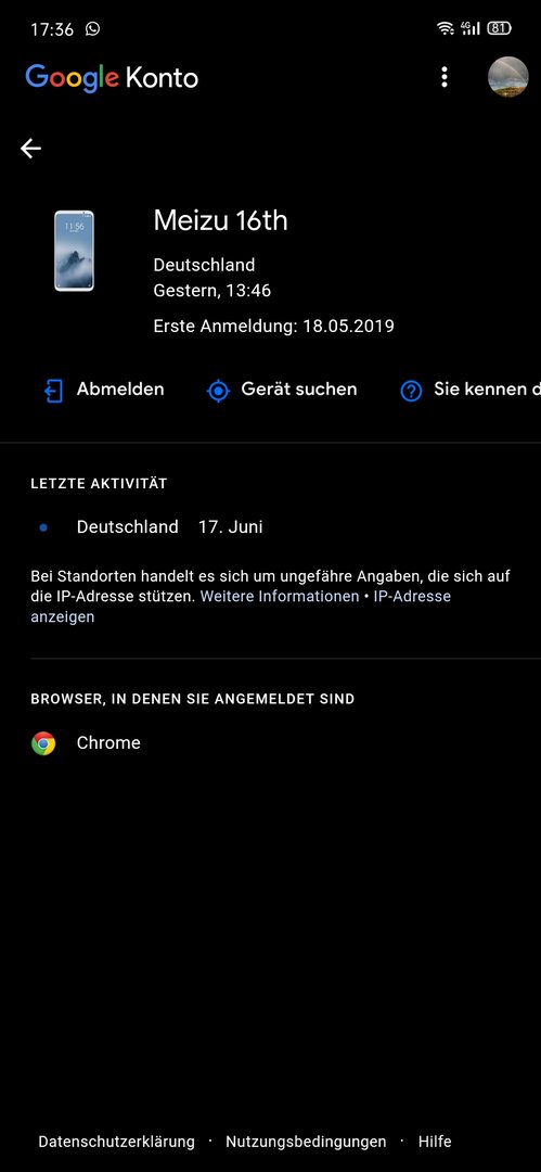

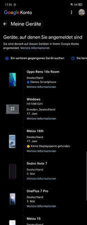

So sieht es bei meinen Geräten aus..
Wenn ich das jeweilige Gerät anklicke, kommt auch die Option, zur Abmeldung des Google Konto.

hmm das weiß ich jetzt auch nicht mehr bin gerade auch mit meinem eigenem Gerät beschäftigt
Ah, verstehe, aber ich glaube, das ist nicht die Lösung... Trotzdem Danke für deine Unterstützung!

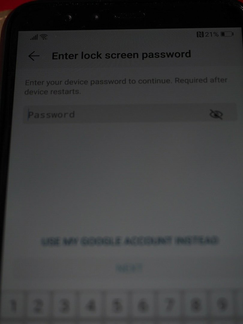

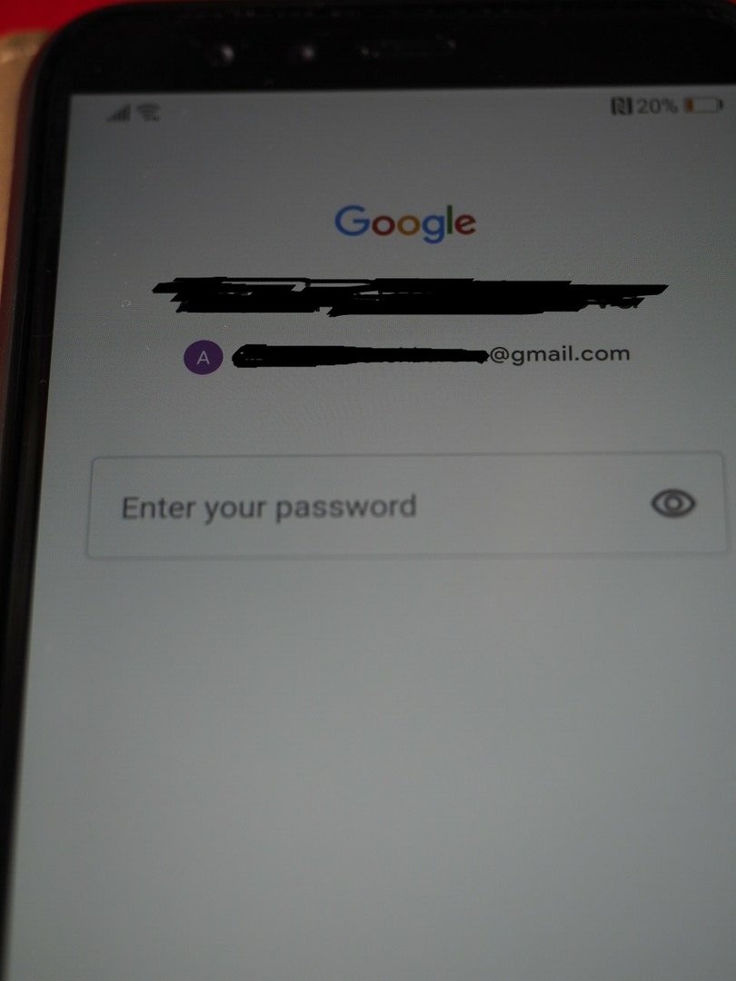

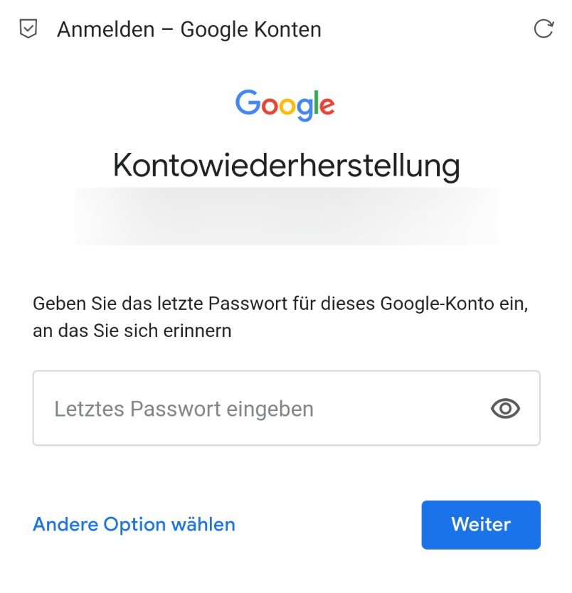

Servus Leute, wenn ich euch nochmal behelligen dürfte... Habe mich jetzt mit der Dame darauf verständigt, dass sie demnächst vorbei kommt, wenn sie durch die Welt jettet. Dann will ich nicht mit runtergelassenen Hosen da stehen. Sie hat mir ein paar Bilder geschickt, als erstes würde wohl eine Abfrage "enter lock screen password" kommen:
Hängt das auch mit Google zusammen??? Wie man da unten lesen kann gibt es auch die Option "use my google account instead". Das macht sie wohl auch, kommt dann aber nicht weiter. Ich habe ja einen Factory Reset gemacht, dann kann da doch eigentlich nicht noch ein anderer Haken sein, oder?
Melkor schrieb:
Je nachdem wie stark du das Konto nutzt...Passwort geben und danach dann zurücksetzen bzw. Passwort ändern....
Keine gute Idee!
FRP funktioniert folgendermaßen: Auf deinem Handy gibt es unter Android eine bestimmte Partition, auf der vermerkt ist, ob FRP aktiv ist oder nicht. Diese ist in der build.prop (unter /system oder /vendor) hinterlegt unter dem Eintrag "ro.frp.pst". Bei der Einrichtung fragt ein bestimmter Dienst der Google Play Dienste diese Partition ab, ob FRP aktiv ist oder nicht. Wenn ja, wird das Passwort des zuletzt aktiven Kontos (sehr selten auch die zuletzt verwendete Displaysperre) abgefragt und mit dem Server abgeglichen.
Du kannst dein Gerät zwar gerne aus dem Konto löschen und die Verknüpfung aufheben, aber der Eintrag auf dieser speziellen Partition bleibt natürlich erhalten und kann nicht entfernt werden dadurch.
Entweder gibt man das Passwort ein oder das Handy kommt bei der Einrichtung nicht weiter.
