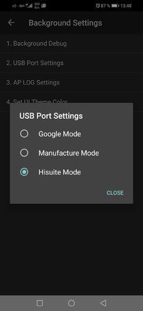

Versuch mal das:
Im Telefon Tastenfeld eingeben: *#*#2846579#*#* so kommst Du in das
Engineering Menü.
Dort aktiviere: background>usb hisuite.
[doublepost=1548679785,1548679391][/doublepost]
Reaktionen: JamesBott
Das war bereits aktiviert

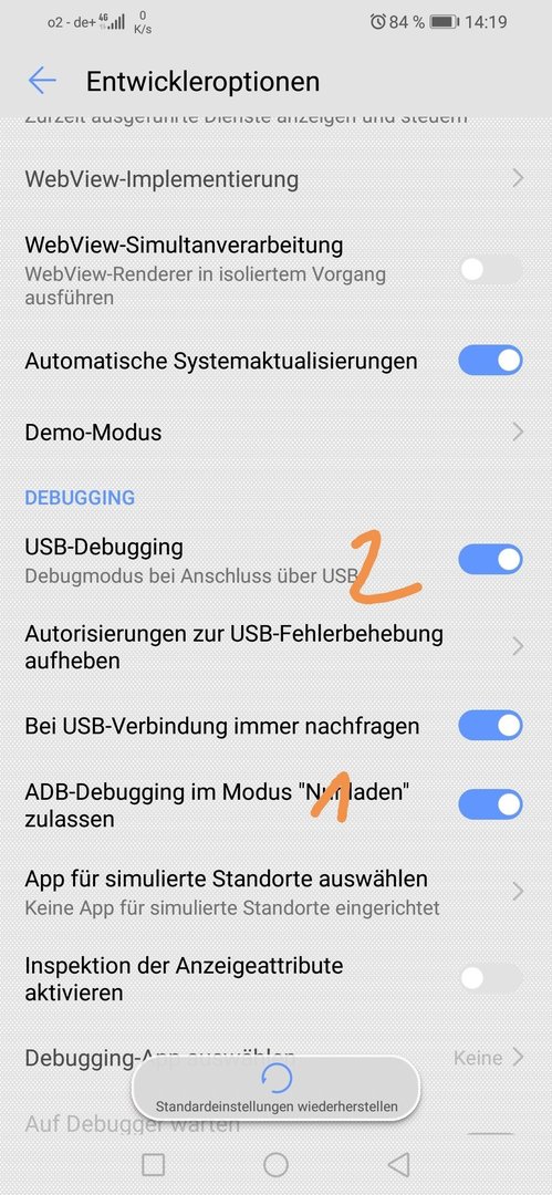

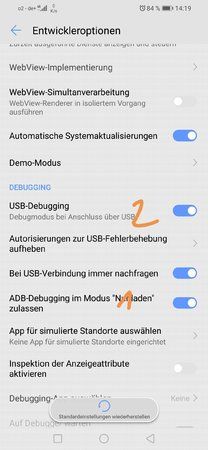

Nächster Versuch:
Punkt 1 und 2 (Screenshot) auf aus. Nun Punkt 1 und dann 2 einschalten.
Hi,
erst mal vielen Dank für die bisherige Hilfe.
Unter Entwickleroptionen finde ich keine Möglichkeit Screenshots aus- oder anzuklicken.
Wenn ich USB Debuggen bei Anschluss über USB anschalte, schaltet es sich nach ca.einer Minute wieder aus. Soll ich die Autorisierung zur USB Fehlerbehebung eingeschaltet lassen?
[doublepost=1548684051,1548683820][/doublepost]Gerade habe ich Stndardeinstellungen wiederherstellen gedrcükt, aber nichts ist passiert
[doublepost=1548686060][/doublepost]Sorry, gerade habe ich begriffen, was Du mit Screenshot meintest und habe die beiden Einstellungen in der von Dir vorgeschlagenen Reihenfolge angeschaltet. Das hat aber auch nicht dazu geführt, dass mein PC das Handy im Netzwerk erkennt.
Mein Screenshot ist ein Beispiel, was Du im Menü tun sollstest.

Geh mal wieder in das Engineering Menü und teste das Verhalten der beiden anderen Modi.

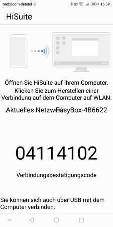

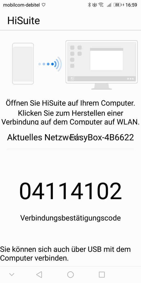

Ich habe hisuite auch auf dem handy installiert. Da gibt es dann den Hinweis, den Sie unten finden. Ich weiß nicht wo ich den Verbindungsbestätigungscode eingeben soll. Die Verbindung über USB funzt auch nicht.
Der Code wird nirgends eingegeben, er ist nur für Notfälle.
Wenn das auch nichts bringt, stelle es wieder zurück in den HiSuite Mode.
Es ist denkbar, dass sich alles normalisiert, wenn eine Rückstellung auf Werkseinstellungen durchgeführt wird.
die USB Einstellung unter engineering options oder so ähnlich sind nun konstant richtig allerdings kann ich immer noch nicht den USB-Anschluss erfolgreich nutzen Ich werde also dann doch in den sauren Apfel beißen müssen und Ich werde also dann doch in den sauren Apfel beißen müssen und auf Werkseinstellung zurücksetzen ich danke sehr für die gewährte Hilfe das war sehr umfangreich und prima Gesprochen auf meinem smartphone
