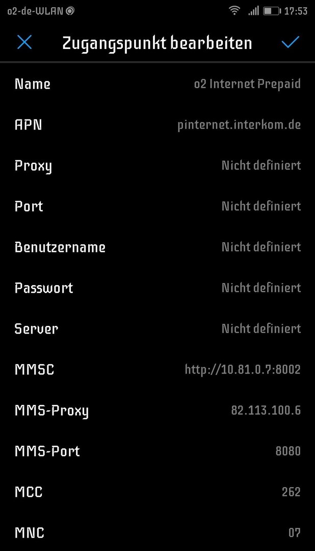

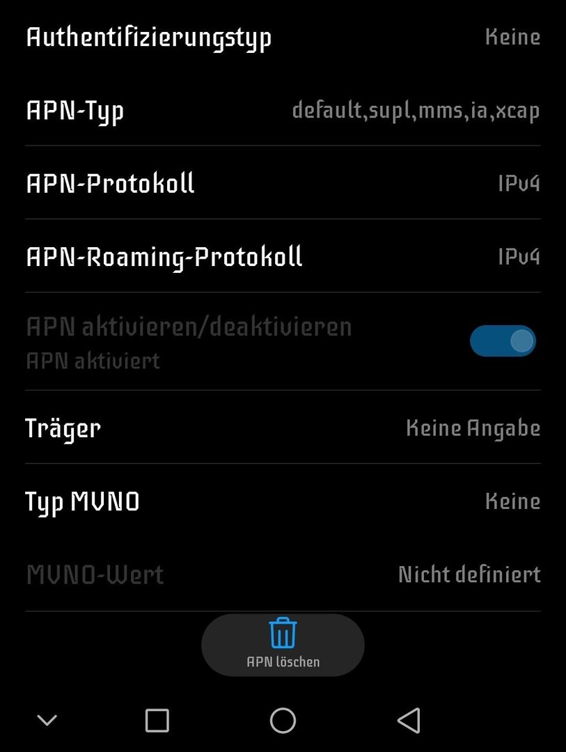

Vielleicht würdest du die APN per SMS bekommen wenn du im eplus Netz eingewählt wärst.
Ich habe dir hier mal meine Einstellungen ist aber direkter o2 Vertrag vielleicht hilft es dir.
Und hier noch Prepaid.
Den apn hatte ich von Anfang an. Jetzt habe ich den Namen geändert (ein X davor) so das der apn nicht erkannt wird. Mit diesem apn hats ja auch nicht funktioniert. Und Winsim schrieb mir ja das victorfox für meinen Tarif der richtige apn ist. Aber ich kann den o2 Internet apn ja nochmal aktiv machen. Da sind die Einstellungen so wie bei dir.
