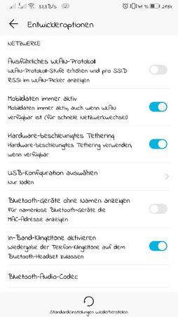

Ich hab mal Einstellung in den Entwickleroptionen getestet.
Seit dem geht's ohne Neustart.
,, Mobildaten immer aktiv,,

ich glaube ??? es gestern nochmal gehabt zu haben. ich wollte netflix starten das handy hat einfach nicht die oberfläche geladen. Auch google news zeigte dann nur so graue streifen an wo eigentlich text zu sehen sein soll.
ich hab dann beide netze für 10 sekunden ausgeschaltet und danach ging es komischerweise wieder. bisher hat das ja noch nie ohne neustart funktioniert. aber ich werde deinen trick zumindest sofort versuchen.
[doublepost=1558151184,1558150586][/doublepost]... da fällt grade ein das deine einstellung bei unserem problem aber auch böse enden kann. mal angenommen das liegt am wlan und der schaltet dann direkt ins mobile netz, dann merkt man garnicht das man nicht übers wlan streamt. bei 10 serien folgen, die ich an einem freitag abend schon mal schaffe ist das ein wahnsinns verbrauch. und ne echte flat hab ich noch nicht.

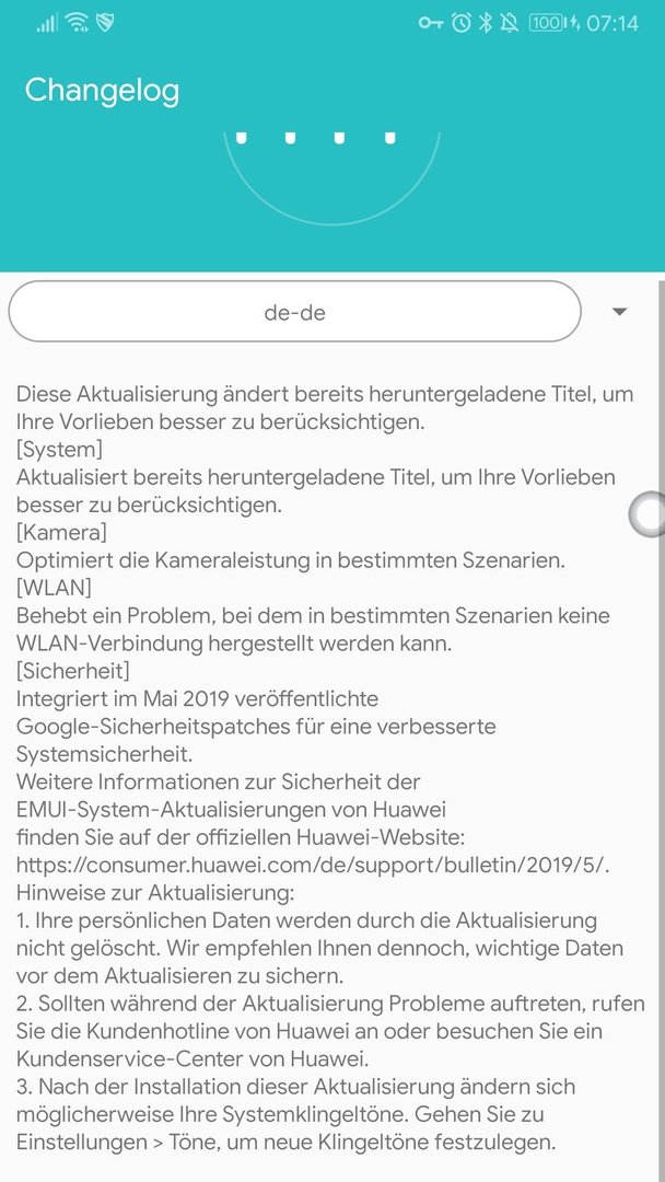

Vielleicht ist das Problem bei Honor schon bekannt?
Das ist der Changelog der 170er Version

Du könntest sogar recht haben. Das wäre natürlich geil. Komisch nur das hier im Forum offensichtlich nur 2 Leute das Problem haben.
Ich werds natürlich weiter beobachten (müssen).
Euch ein schönes Wochenende
Moin...
Gestern Abend kam noch Update.
Mal sehn ob der Bug weg ist.
Habt ihr denn das 170er Update schon? Bei mir steht noch 168.
