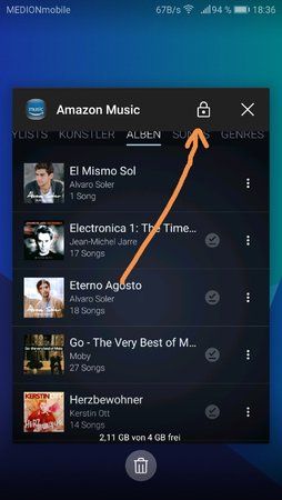

Hast du mal in der App Übersicht oder App Switcher das Schloss an der Amazon Music App zu gemacht, so wie bei meinem Screenshot ?
Wenn ich das richtig verstehe, sollte dann die App permanent im Speicher gehalten werden.

@nate2013 Du scheinst ein sehr hilfsbereites Forenmitglied zu sein. Dafür möchte ich Dir schonmal her zlich danken. Nicht selbstverständlich sowas!Die App "home" von Google ist installiert, dort wird der Chromecast hinterlegt/registriert.
Das App-Schloss (wie in deinem Screenshot zu sehen ist) habe ich nicht aktiviert - Das Problem ist nicht, dass Amazon-Music beendet wird, die App läuft, lediglich die Wiedergabe wird gestoppt. Es ist zum verrücktwerden...
