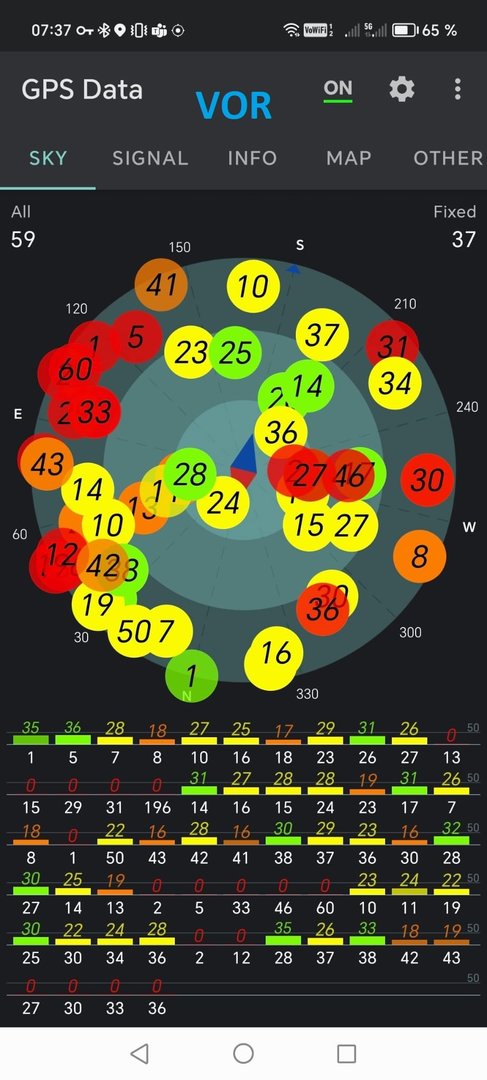

In den Geräteeinstellungen/ Apps alle Daten von Maps löschen. Cache und auch alle anderen. Wenn es nicht besser wird:
  • Die App GPS Status vom Store installieren. Einen kompletten Fix und Sat Status abwarten. Screenshot anfertigen.
  • Die App GPS Status & Toolbox installieren und dort die A-GPS Hilfsdaten downloaden.
  • Phone rebooten und dann wieder mit GPS Status einen Fix abwarten und einen neuen Screenshot machen.
So hat man dann zwei Vergleichs-Ergebnisse.
Falls nicht sofort, sollte sich der GPS Empfang in den nächsten Tagen nach und nach verbessern. Etwas Geduld ist angesagt.

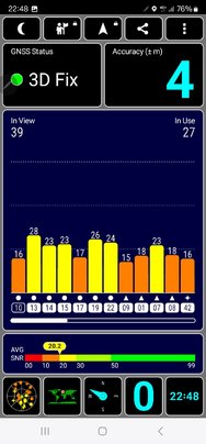

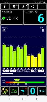

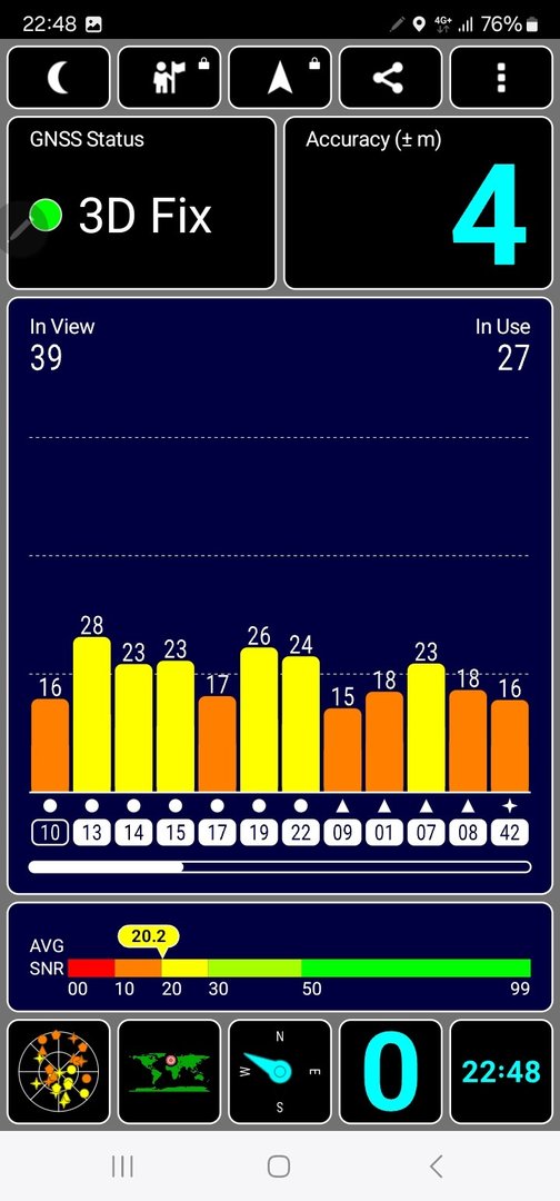

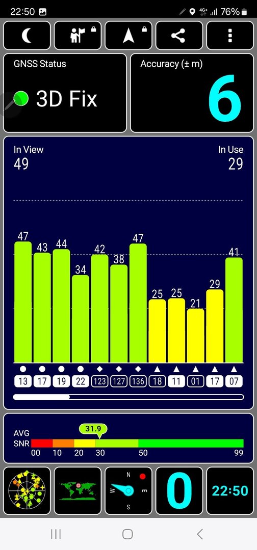

Siehe den Vergleich von vorhin (indoor).
Reaktionen: Muffymaus und Tecalote

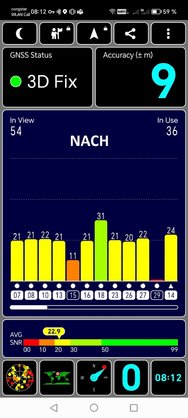

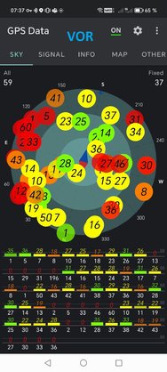

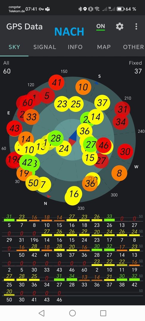

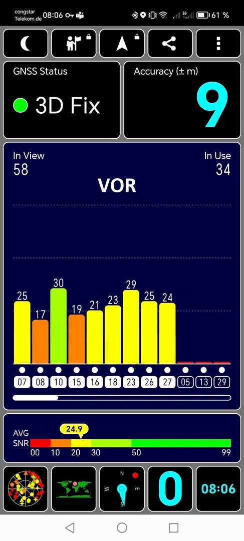

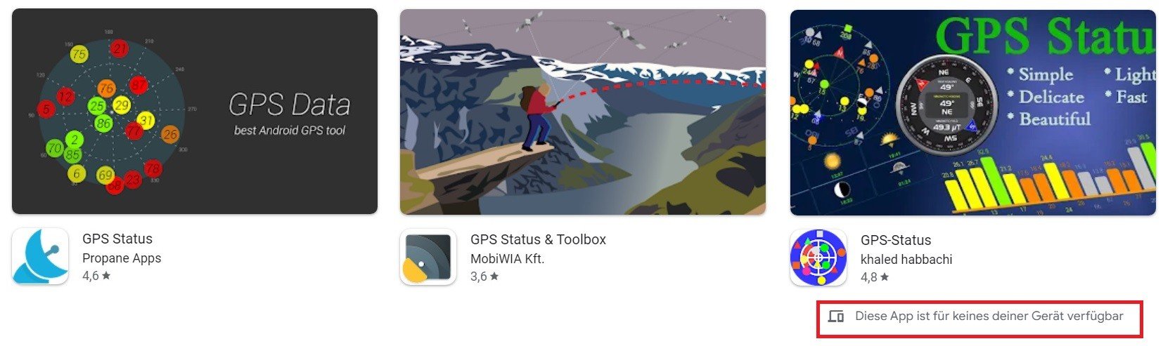

Ich bin mir nicht sicher, welche App "GSP Status"... Siehe Screenshot ... nach deinen beiden Screens würde ich sagen App Nr. 3, diese kann ich jedoch nicht installieren, ist für keines meiner Geräte verfügbar.
Daher habe ich die erste abgebildete App installiert und dann die "Status und Toolbox". Screenshots vor und nach dem Download der A-GPS Hilfsdaten. Danke.

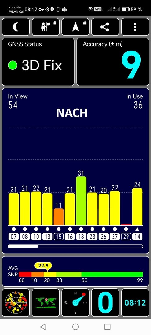

Habe die richtige App gefunden (GPS Test). Hier die neuen Screens. Vor und nach dem Download der A-GPS Hilfsdaten.

@Muffymaus
Den Vorgang jetzt nicht wiederholen und abwarten. Wenn es bis morgen nicht deutlich besser geworden ist, einige Reboots vorausgesetzt, leere in der Recovery den Cache. Wiederhole dann die Prozedur. Auf einem ungerooteten Phone ist es oft nicht möglich, den GPS empfang zu verbessern. Vielleicht liegt das Problem am Kundtstoffrahmen, was ungünstig für den Empfang ist. Oder auch am Einfrequenz GPS, welcher gegenüber dem zweifrequenz GPS ein deutlicher Nachteil ist. Akku Spar Modi aktiv? Diese können auch den GPS Empfang immer wieder kurzzeitig beenden.
Reaktionen: Tecalote und Muffymaus

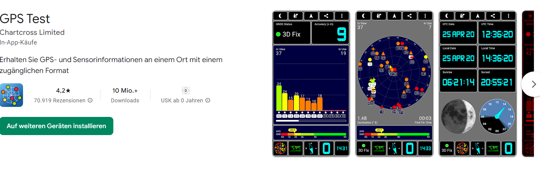

@Cris von welchem Anbieter ist die App "GPS Status" ? Die runtergeladenen sehen nicht so aus wie in deinem Screenshot.

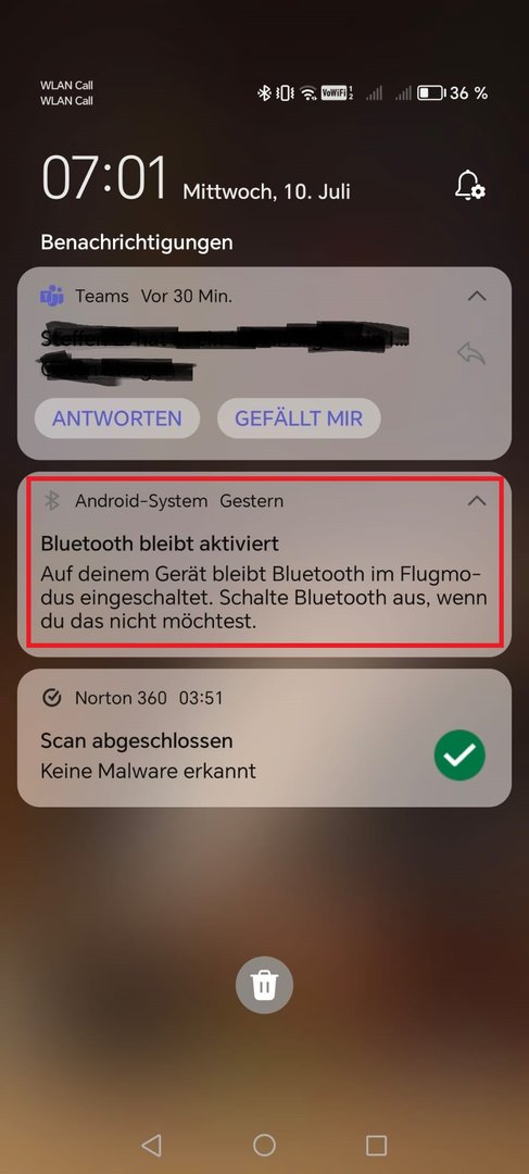

laazaruslong schrieb:
bei mir schaltet sich Bluetooth wieder mit ein. (Mehrmals probiert)
Ich habe, glaube ich, die normale Version.
Ich weiß ehrlich gesagt nicht wie es dazu kam ... habe einige Male BT und den Flugmodus aus- und eingeschaltet und dann kam diese Meldung. Als Workaround erst mal aktzeptabel.

Sorry, ich habe mich verschrieben. Ich meinte diese App:
Reaktionen: Tecalote und Lommel
@Lommel
GPS-Test von Chartcross Limited
