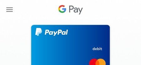

@Ranger_1
Die "blaue PayPal-Karte" siehst Du in der Google Pay App?
Ja. Da scheint das Problem nicht zu liegen....
Trotzdem danke für die Nachfrage.

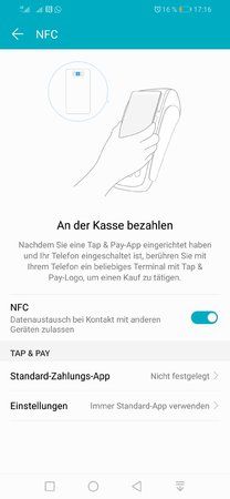

Es hat definitiv NFC.

Problem gelöst!
Ich hatte immer nur NFC über die Schnellstartleiste eingeschaltet ,war aber nie in den eigentlichen NFC-Einstellungen. Dort findet sich immer Tap&Pay die Festlegung für die Standard-Zahlungs-App. Dort war bei mir die Payback-App eingestellt! Nach Umstellung auf Google Pay funktioniert es tadellos.
