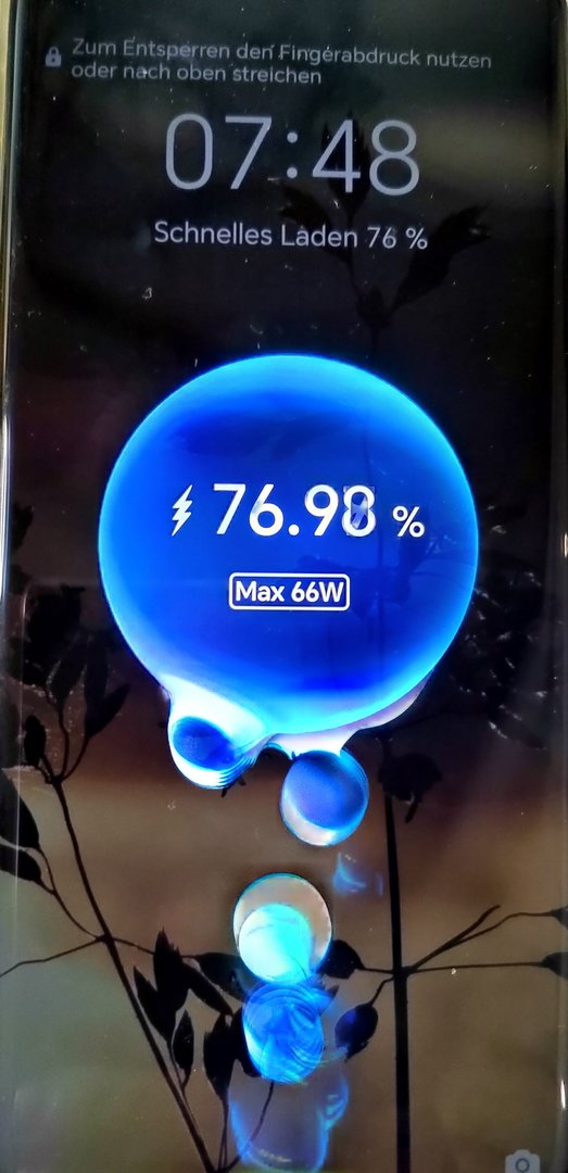

@Muffymaus danke, naja hätte halt gerne die vollen 66W
Das kann ich nachvollziehen, aber die 45 W reichen aus, dass das Honor schnellgeladen wird. Ich kann zwischen dem Syncwire im Auto und dem 220V Ladegerät keinen merkbaren Unterschied in der Geschwindigkeit feststellen.

@Muffymaus ist heute angekommen, muss dann wohl reichen, danke
