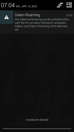

Auf meinem frisch eingerichtetem Holly kam heute Vormittag auch diese Meldung:
Das wäre aber unschön, wenn man am Holly nun das Daten-Roaming aktivieren müsste. Denn im Ausland oder Grenzgebiet kann es dann ganz schnell sehr teuer werden.
