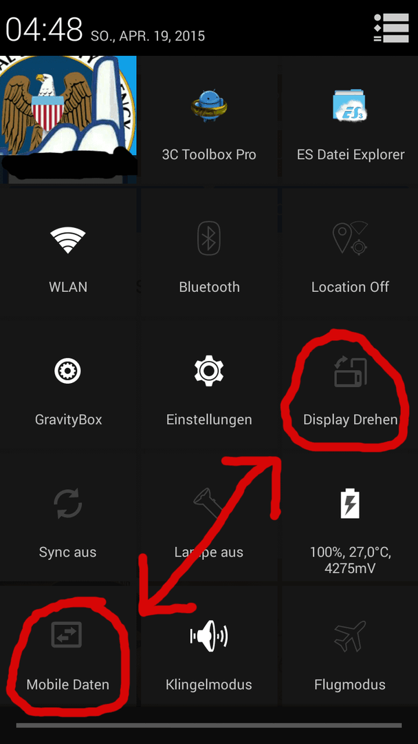

Ich habe den Fehler in der Holly-U19V100R001C577B107 Firmware beseitige
bei dem "Display Drehen" und "Mobile Daten" vertauscht waren.
Habe die SystemUI.apk Decompiliert Editiert und wieder Compiliert.

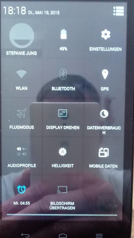

Hier schaut mal was fällt euch auf und wie kann das sein demnach müsstet ihr alle das haben denke ich
Meine Frau will das Gerät austauschen deswegen ohne Root und Multitool bekommt man das eh nicht weg
In der B107 Firmware ist das bei allen Geräten die ich bisher gesehen habe so.
Ware für mich jetzt kein Grund das Gerät zu tauschen. Außerdem solls beim B115 Update berichtigt sein. Meine auch im Software Thread einen passenden Screenshot gesehen zu haben.

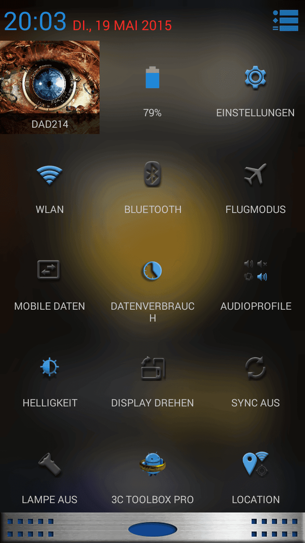

Das ganz sieht dann so aus allerdings kommen noch Toggles dazu von der GravityBox und mein Icons von meinem Theme sind zu sehen.
Wie gesagt das habe ich eh schon in der B107 selber gepatcht und in der B115 ist es behoben.
