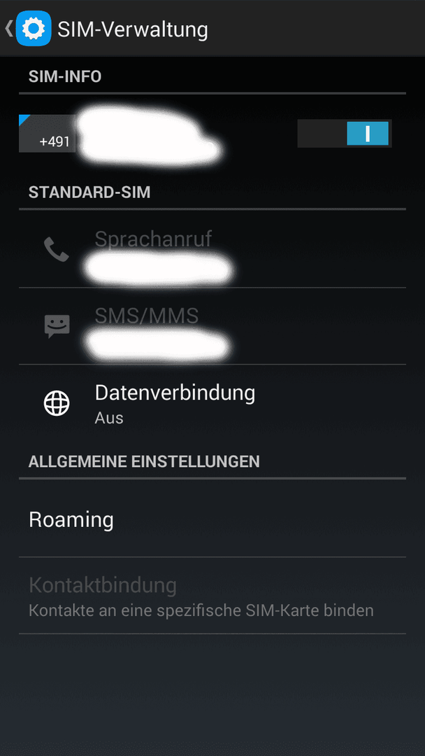

@Tweetybird: Der nicht genutzte SIM-Slot lässt sich doch abschalten.
...Thema hatten wir schon im Honor 3C-Forum
DAD214 schrieb:
Wo genau ich muss die schon deaktiviert haben bei mir kommt keine Meldung mehr weiß aber nicht bewusst wo ich das gemacht habe.
unter Einstellungen/SIM-Verwaltung, hier ein Bild
Oups, sehe im nächsten Post #6, dass es nicht bei Stock möglich ist. Sorry, war zu schnell.
Das sieht beim Holly so aus da wird der leere SIM Slot gar nicht erst angezeigt.
