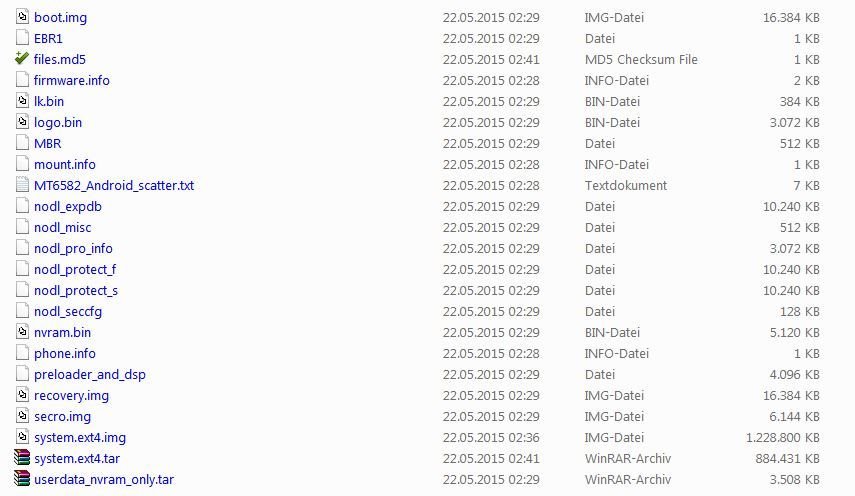

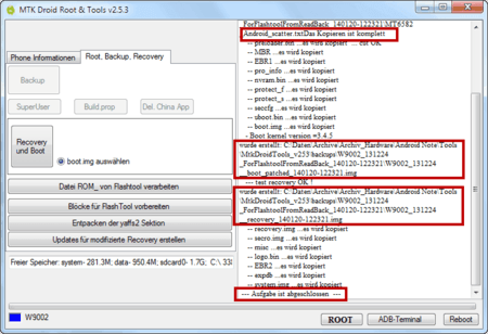

Ich konnte ein Backup mit den MTK Tools machen aber nur wenn ich in die TWRP gebootet habe im Android System selber bekommt das MTK Tool kein Root das habe ich bis heute selber noch nicht gelöst bekommen.
Im Anhang ein Bild über die Daten die mit MTK Tools angelegt worden sind als Backup.
Ist da jetzt alles dabei was man braucht für das Gerät wieder in den Original zustand zu bringen oder brauche ich noch etwas.
Das sieht erst einmal nicht schlecht aus..., aber das ist da noch nicht für das SP Flashtool aufbereitete Verzeichnis. Z.B. ist das preladerFile noch nicht richtig aufbereitet! Nich nehmen, das führt zur Katastrophe.

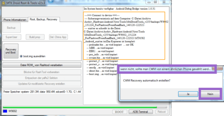

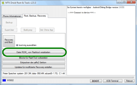

(5.1) Handy einschalten und an PC mit USB anschließen.
(5.2) Jetzt auf dem zweiten Tab des MTK Droid den bisher von mir wenig genutzten Button "Datei ROM_ vom Flashtool verarbeiten" drücken.

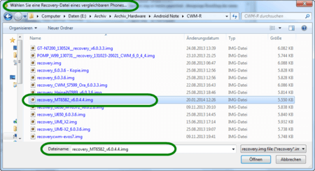

(5.3) Die Segmentierung, das Erzeugen einer Scatterfile beginnt. Nach einer Weile werdet Ihr gefragt, ob das CWM-R Recovery "automatisch" erzeugt werden soll. Mit "Nein" habt Ihr dann die Möglichkeit eine aktuellere Vorlage, als die im MTK Droidtool verwendete zu nutzen.
(5.4) Also empfehle ich hier gleich eine andere Vorlage, also eine dem Prozessor adäquate neuere Version des recovery.img, zu wählen. Beispiele findet in im CWM Recovery Threat (siehe meine Signatur).

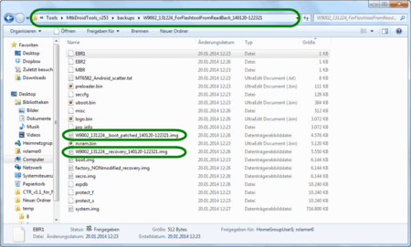

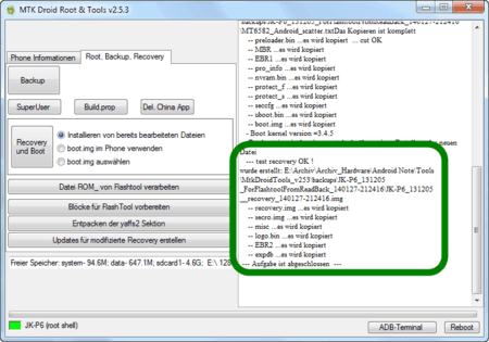

(5.5) Nach einer Weile habt Ihr dann das Ergebnis:
  • Scatterfille
  • gepatches boot.img
  • CWM-R Image
  • komplette Sicherung in Segmenten, flashbar mit SF-Flashtool
(5.6.) Überzeugt Euch noch einmal vom Ergebnis. Ab dem SoC MT6592 kann es vorkommen, dass der Preloader.bin nicht aufbereitet wird. Deshalb prüfen und falls nicht vorhanden, entweder einen Stock Preloader besorgen und gleich in das Sicherungsverzeichnis kopieren, oder im Diskussionsthread eine Bemerkung hinterlassen. Dann muss man es mit einem Hexeditor versuchen.
Seid Ihr hier erfolgreich angekommen. Lehnt Euch zurück. Gratulation. Ihr habt eine komplette Datensicherung Eures Auslieferungszustandes erzeugt!
