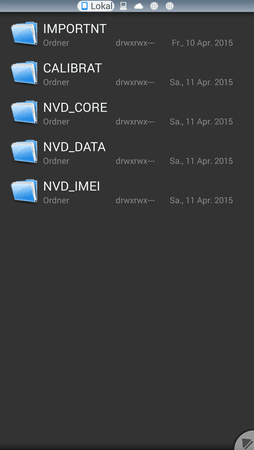

Ist das /data/nvram noch vorhanden und was steht da drin was zeigt die Mac Adresse vom Wlan an ist die auch Null.
Kann sein das du da was gelöscht hast NVRAM ist wichtig
Bei der MAC steht keine null, sondern das was da wohl stehen soll 80:d0.…...:c4 und so
Der NVRAM Ordner ist da und besitzt folgendes
Ordner: APCFG, dm, md
Dateien: AllFile, AllMap, RestoreFlag
ok der scheint noch da zu sein in md/nvram dort sind Ordner in der die IMEI gespeichert sind.
das löst aber nicht dein Problem wenn man davon keine Sicherung hat
In dem MD Ordner ist ein NVRAM Ordner und darin sind 2 Unterordner: CALIBRAT, NVD_IMEI
Da fehlt schon einiges
Das da einiges fehlt, ist mir bewusst und das wir beide es nun wissen hilft mir leider nicht weiter ;)
