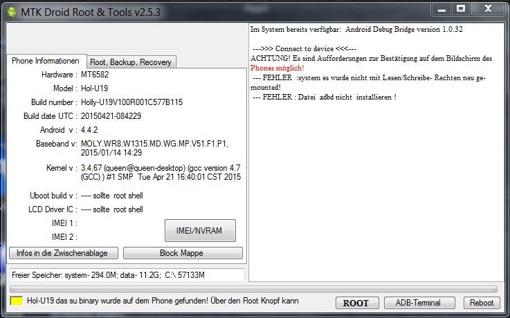

Also weiter wie auf dem Bild komme ich nicht egal was für Treiber
Nachtrag:
Hier noch das Log File

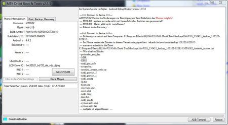

Also wenn ich im TWRP bin Funktioniert es und konnte auch ein Backup erstellen.
Also bei mir Reicht USB debugging allein auch nicht. Wenn ich aber USB Speicher Tippe gehts ohne ihn zu aktivieren. Mal Probieren.
Im USB Modus geht es auch nicht und ohne USB-Debuging wird das Gerät auch nicht mehr erkannt oder gefunden.
Es sieht mir aus als würde die Script Befehle nicht richtig ausgeführt ADB Shell hat aber Root bekommen.

Seltsamer Weise geht es im TWRP deswegen glaube ich das es nicht an den Treibern in Windows liegt sondern irgend wo im Gerät beißt sich was.
