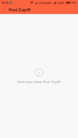

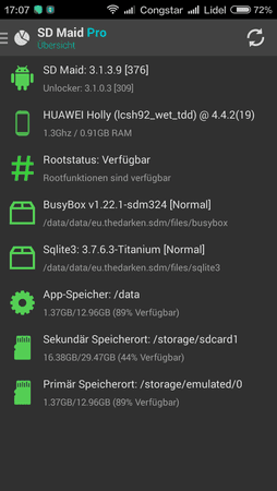

PS. SuperSU hat doch wieder rumgezickt, ich habe die App deinst. Ich hänge mal zwei screenshots an..
Einmal sieht man eine leere liste von MIUI's Sicherheit App und das andere ist der Status von SD Maid, klar zu sehen voller Rootzugriff die App sollte eigentlich in "Sicherheit" unter App's mit Rootzugriff verwertbar sein, was aber nicht der Fall ist.

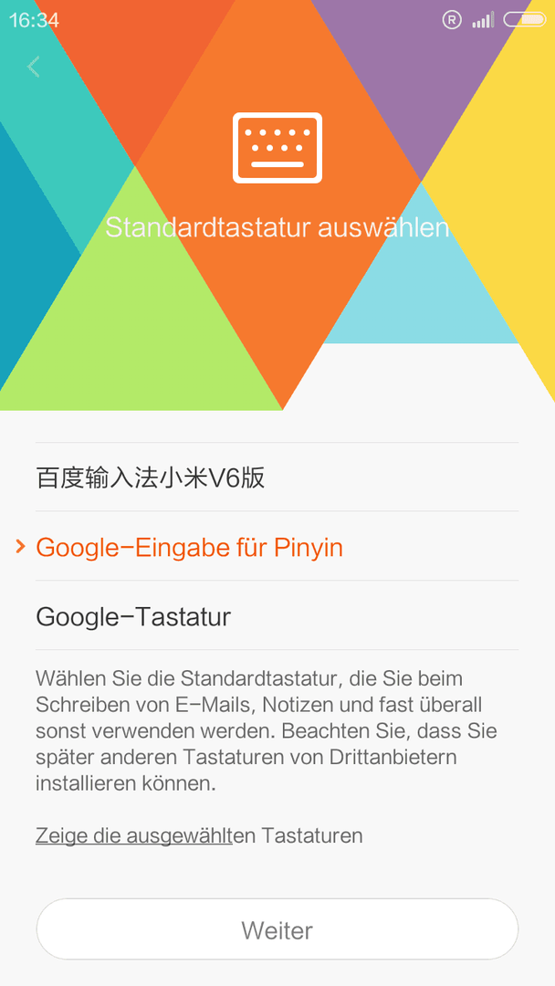

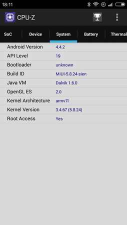

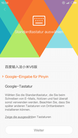

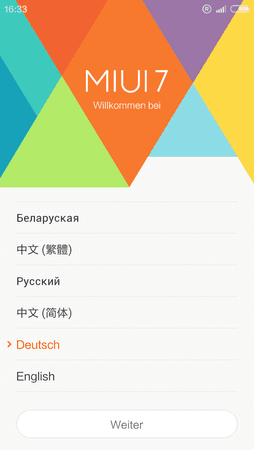

Mittlerweise konnte ich MIUI V7 5.8.24 testen. Leider funktionieren die Sensoren nicht und 'Automatisch Drehen' ist unmöglich (s. CPUz, CTS). Dafür ist Deutsch und die Google-Tastatur von Anfang an an Board. Allerdings muss man zuerst die Pinyin-Tastatur auswählen bevor WLAN und das Google-Konto aktiv sind, weil Google wohl noch das Spachpacket runterladen muss.
Die Installation erfolgt immer noch über den lästigen Honor 3C Aroma-Installer, in russich und ohne Touchpad, mit Vol+ und Power Taste kommt man aber durch.

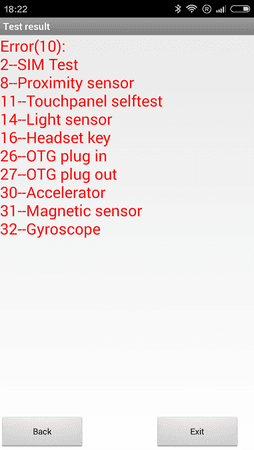

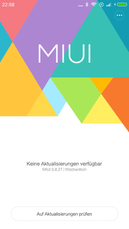

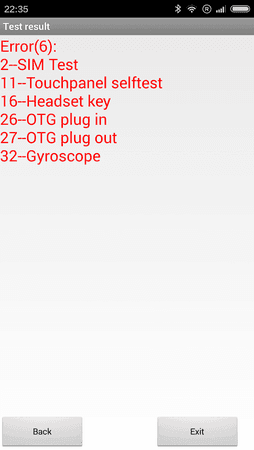

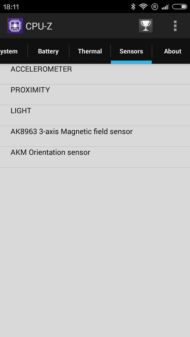

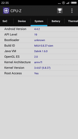

MIUI V7 5.8.27 macht einen eindeutig besseren Eindruck. Die Sensoren funktionieren. Deutsche Sprache ist von Anfang an dabei (Changelog).
Der Test ist rundum gut, die Fehlermeldungen beziehen sich auf Geräte, die es bei meinem Holly nicht gibt.
2.SIM-Karte, Touchpanel Selftest (normal, Holly hat eigene Treiber), Headset Key liegt wohl am Headset, OTG und Gyroscope gibt's nicht beim Holly.
