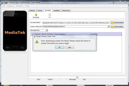

Das lädt bei mir schon nicht das Scatter file
Welches flashtool hast.??? Mal ein anderes Flashtool ausprobieren sowas hatte ich auch schon.

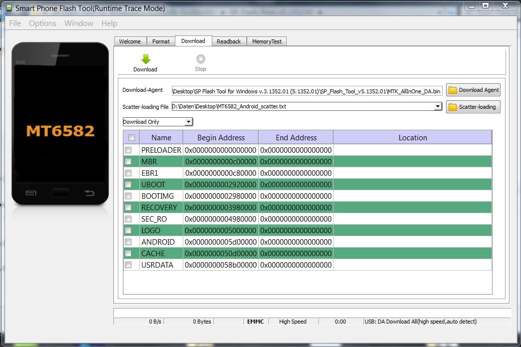

Hab die Bilder angehängt. Mit den anderen Flashtools die ich gepostet habe verhält es sich im Vorgang genauso nur das es bei denen soweit mir bekannt ist nach Download oder Firmware Upgrade in eins durchläuft. Das mit der Tastenkombi zur Flash bestaetigung kenne ich nur vom Huawei Sp Flashtool bzw. das was Huawei mitliefert.
Irgendwann kann immer der Punkt kommen an dem irgendwas nicht geht weil die Recovery oder Boot als bsp. zerschossen ist und dann muss man mit dem SpFT arbeiten.Dabei reicht es wie erwähnt nur die Reovery zu flashen.

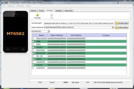

Das SP Funktioniert bis jetzt nicht kommt schon wie ich es erwähnt habe beim laden vom scutter File eine Fehlermeldung.
Der NVRAM Bereich habe ich einfach mit ES Datei Explorer Kopiert und gesichert und in TWRP wird diese Partition auch extra Gesichert.
Nachtrag:
Bild 1 Scutter.txt aus der Original B115 Firmware
Bild 2 Scutter.txt aus der Oben angebende Datei
Und somit Denke ich das man für das SP Tool Diese in Bild 2 verwenden muss.
