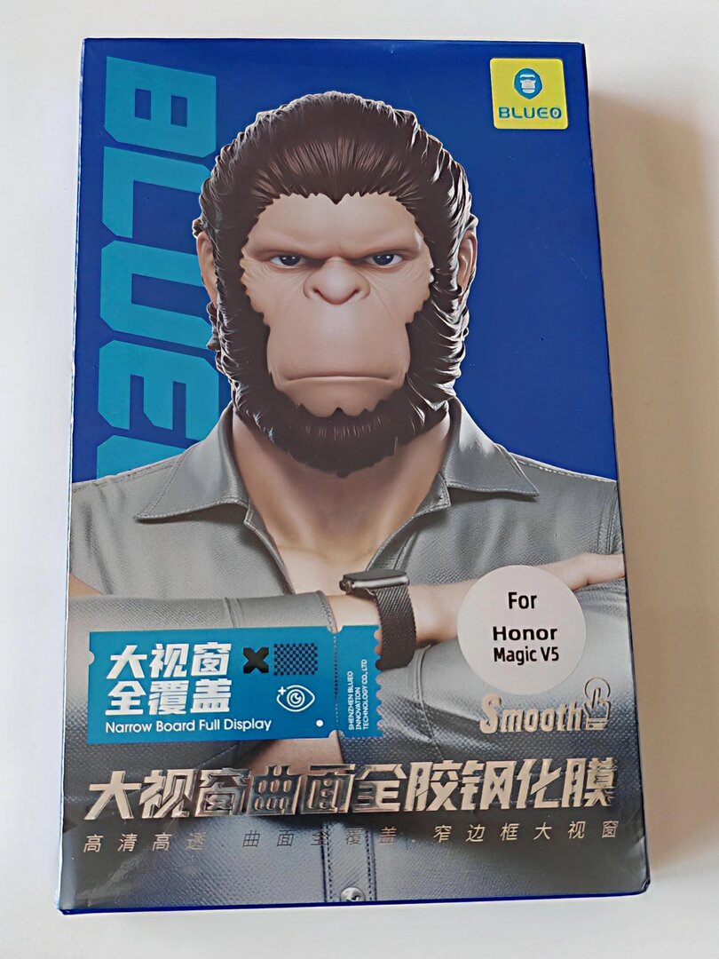

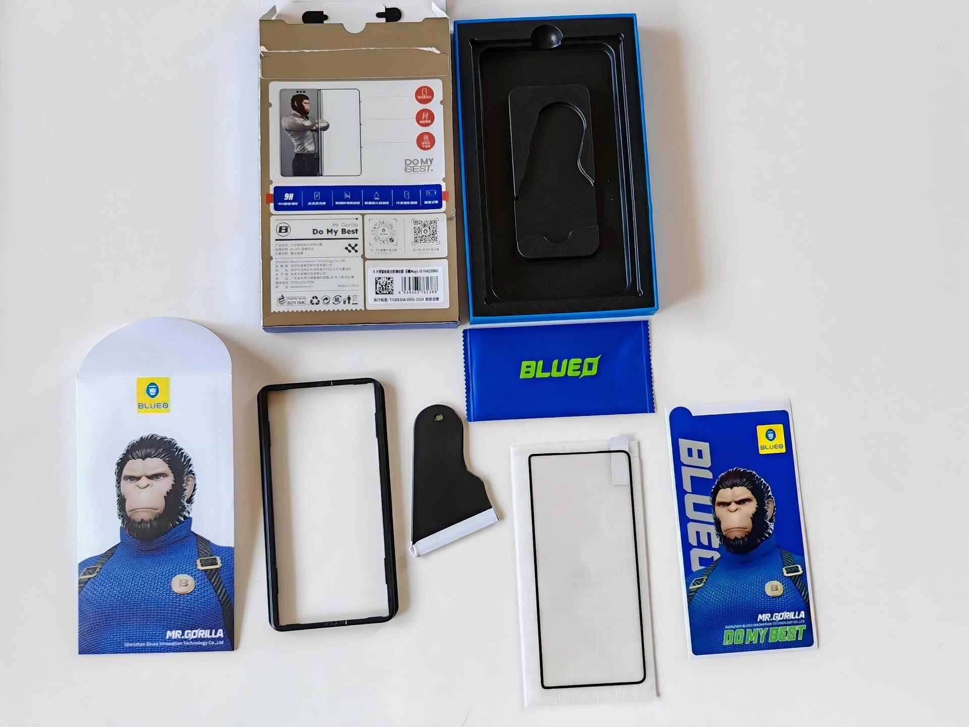

Blueo Display Schutzglas

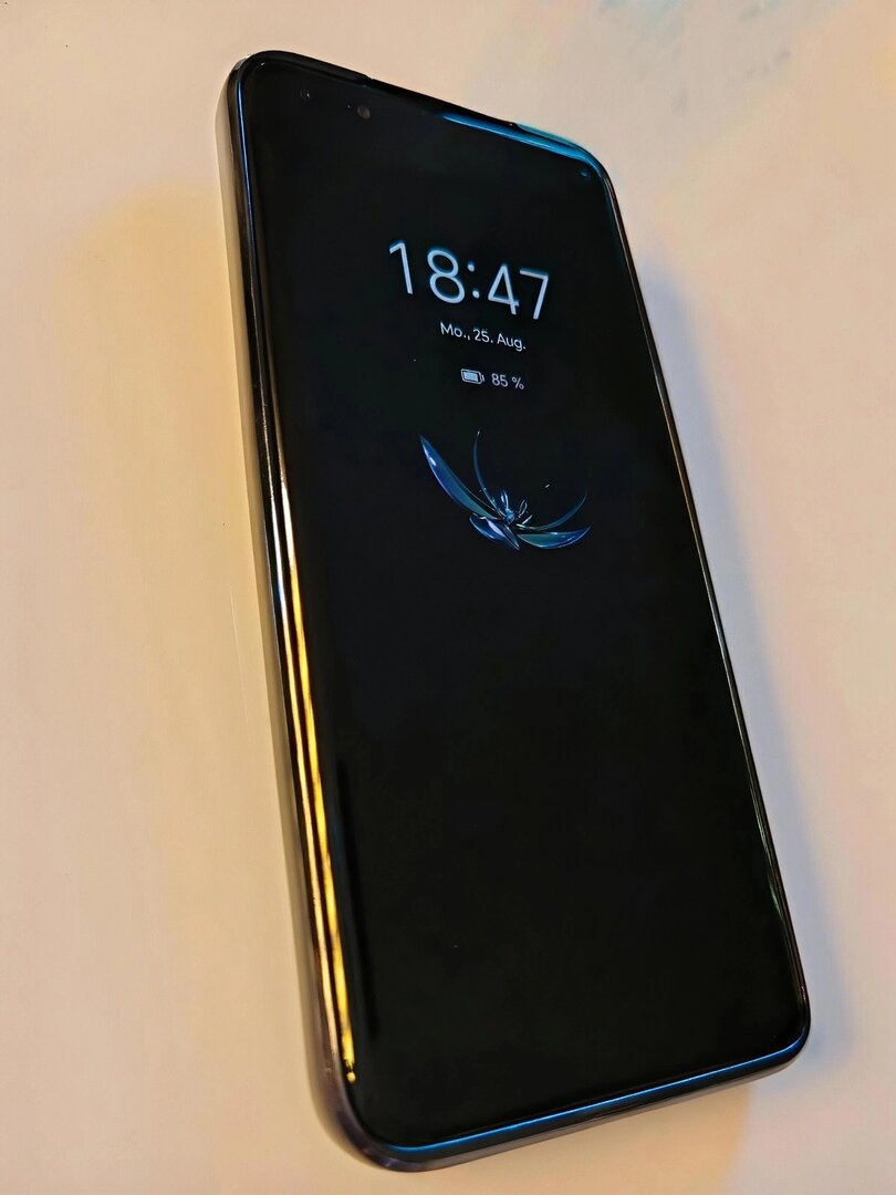

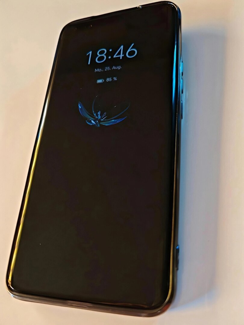

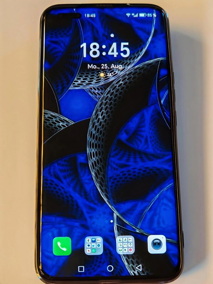

vollflächig kleben, nicht nur an den Rändern
da das Glas über die komplette Fläche klebt und nicht über dem Display schwebt:
Qualität Front Kamera unverändert
Touch Empfindlichkeit unverändert
bei meinem 5pro Fingerabdrucksensor unverändert (Fingerabdrucksensor hat das V5 nicht im Display)

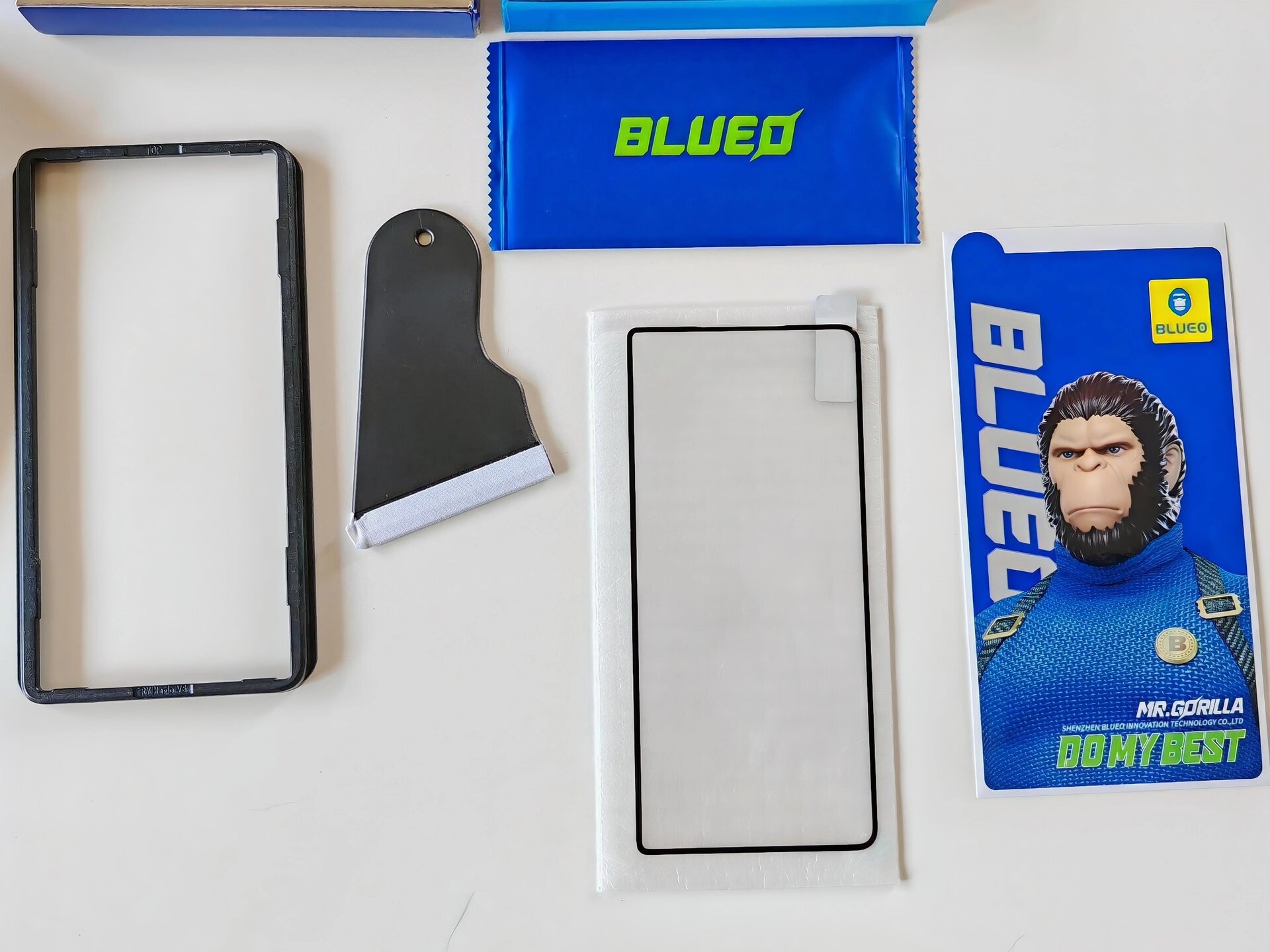

blasenfreies Aufbringen für jemanden mit Geduld und etwas Fingerspitzengefühl - einfach, nur so viel vorweg, wer glaubt auflegen, andrücken und Luftblasen ausstreichen/-drücken, fertig - das wird schief gehen, bis hin zum Glas in die Mülltonne werfen, bei Interesse erklär ich gern wie das Glas recht einfach anzubringen ist
Montage Rahmen gehört zum Lieferumfang
exakt das gleiche Glas nutze ich jetzt über 3 Monate auf meinem 5pro
gibt es fast für jedes Honor Model...Magic 6pro, Magic 7pro, 200pro, Magic V3 usw
Lieferzeit war exakt 7 Tage

Das Glas hatte ich auch schon im Warenkorb. War mir aber Unsicher ob das funktioniert. Würde gerne deine Erläuterung in Empfang nehmen bzgl. des aufbringen.

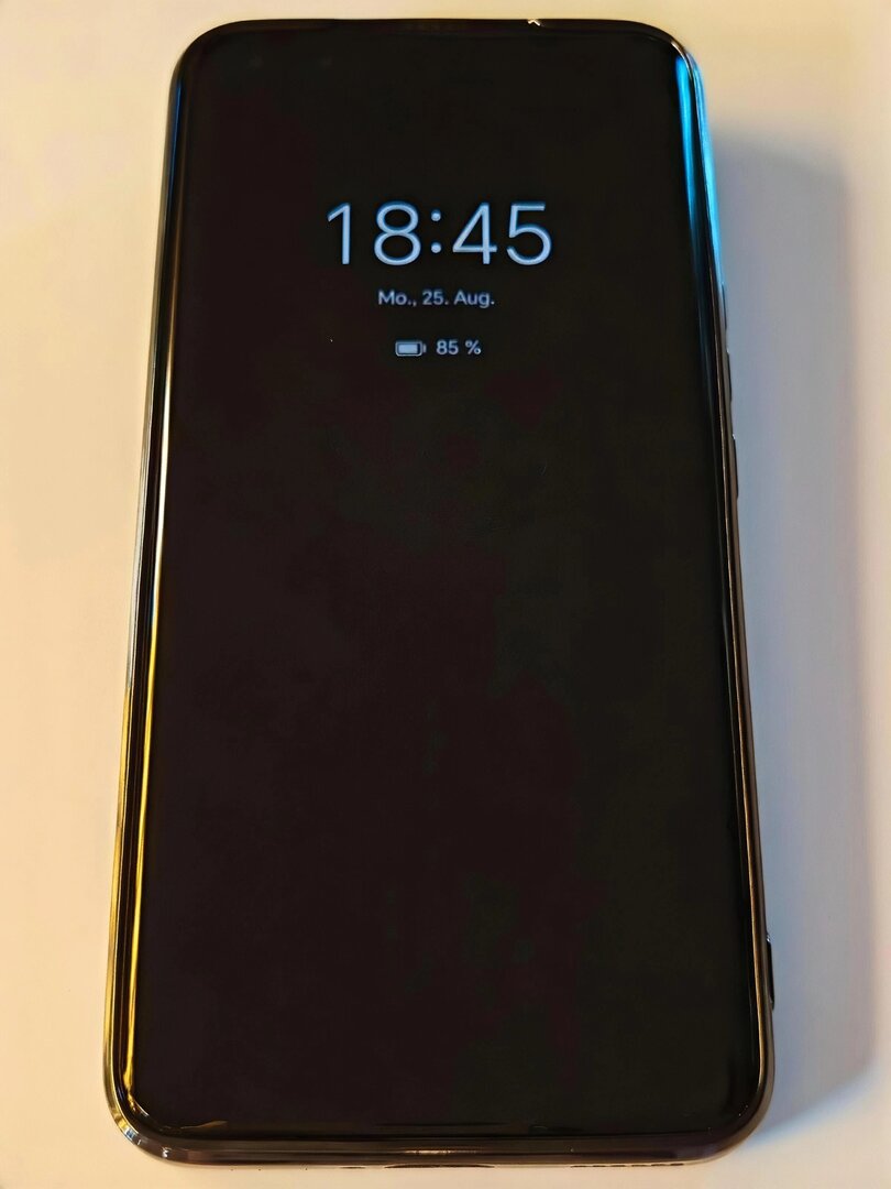

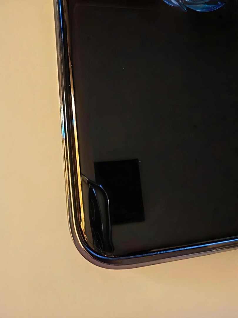

Auf deinem einem Bild, ist an der Ecke irgendwie Kleber zu sehen. Sowas würde mich immens stören. Woran lag es? Bin schon in solchen Sachen sehr fingerfertig und pingelig 😄
Es gab mal für zb. mein Xiaomi 12 von Mokolo vollflächig klebende Gläser für Edge Displays. Leider gibt es das nicht für das V3.
@Oko 100% kein Kleber, entweder Staub oder eine Spiegelung

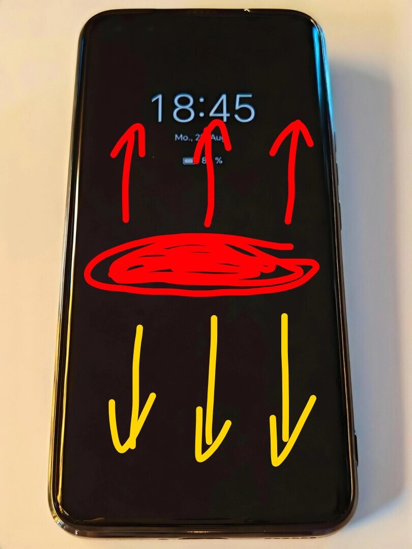

Display reinigen, anschließend mit den Aufklebern staubfrei tupfen, mitgelieferten Rahmen aufstecken, nochmals auf staubfreiheit prüfen, Schutzfolie vom Glas entfernen und auflegen, dann mittig andrücken damit das Glas durch den Kleber am Display fixiert wird. Rahmen entfernen und dann in eine Richtung mit dem mitgelieferten Spatel das Glas auf dem Display aufbringen, entsteht eine Blase das Glas vorsichtig anheben und bis zur Blase vom Glas lösen, Blase ausstreichen… und das Gleiche dann in die andere Richtung.
Erfordert etwas Geduld und etwas Fingerspitzengefühl, weil das Glas bricht wenn man zu fest beim lösen des Glases, wegen einer Blase, zieht
