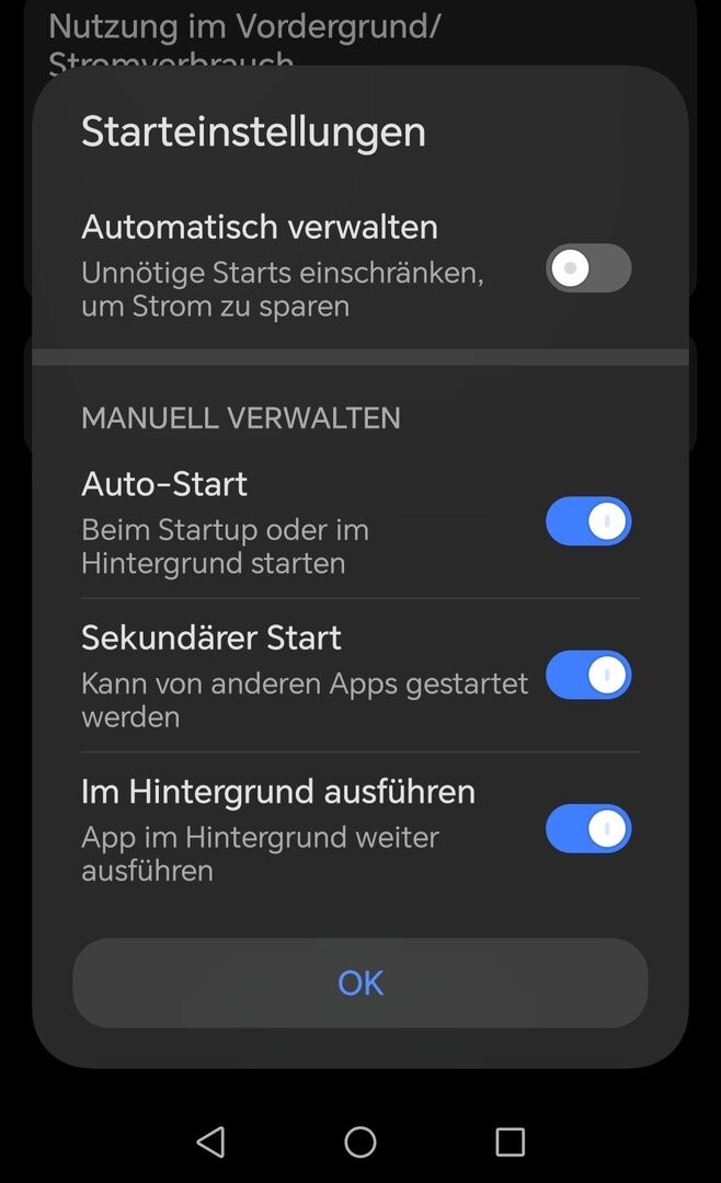

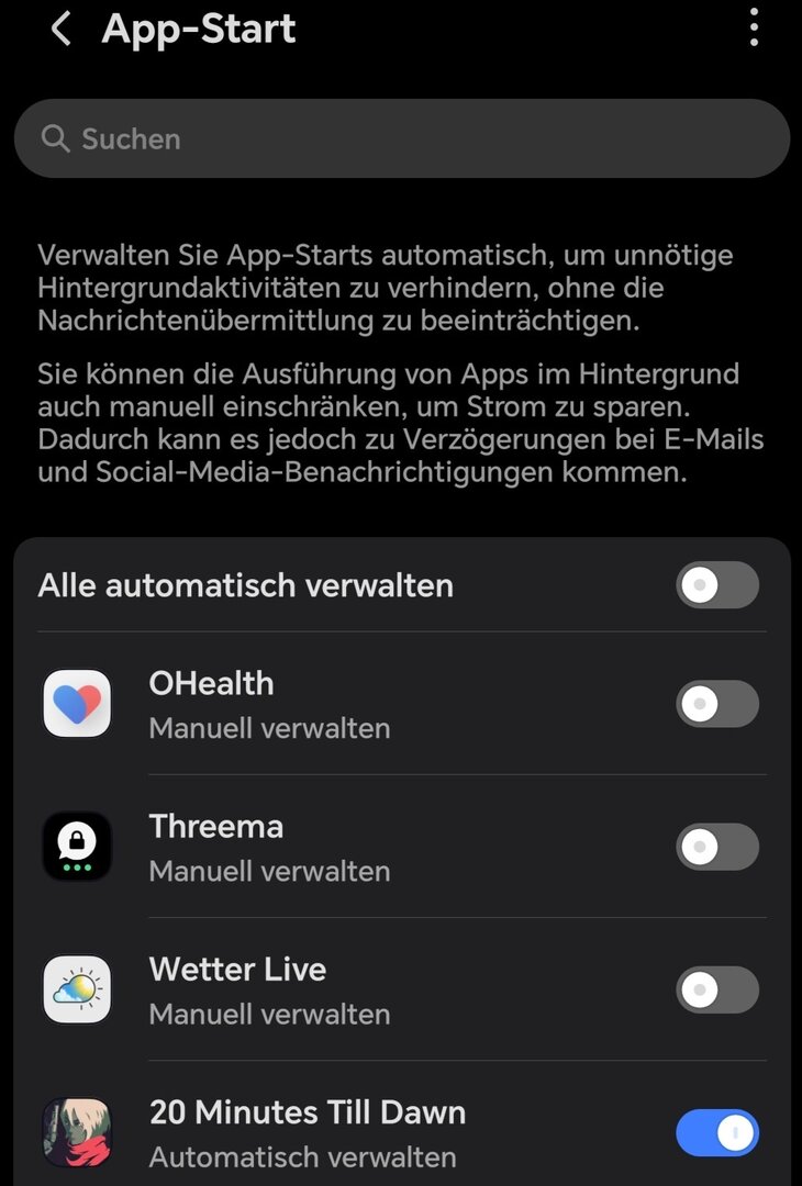

@A6er
Z.B. App Start manuell verwalten,
und bei App-Verwaltung, Details zur Akkunutzung: siehe Bild
... dennoch killt das Honor irgendwann die App, Benachrichtigungen bleiben dann aus.
  • Screenshot_20250903_123529_com_hihonor_systemmanager_DetailOfSoftConsumptionActivi_edit_726438...jpg
Er meinte sowas hier. Ich muss auch 3 Apps auf manuell setzen damit die sich vernünftig aktualisieren
Reaktionen: A6er

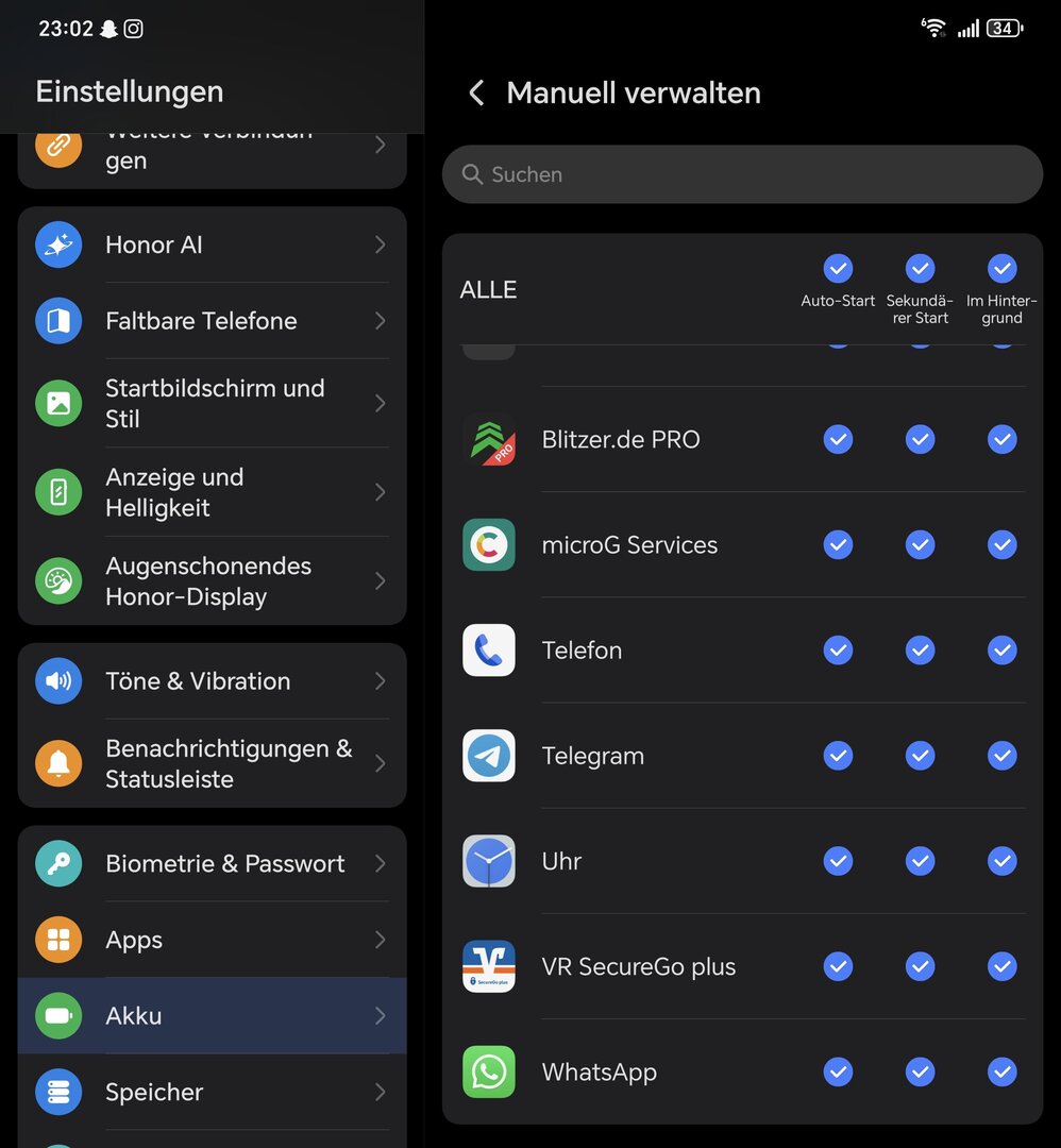

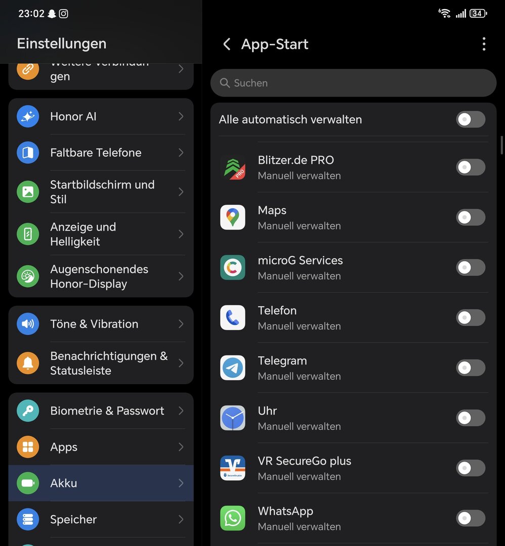

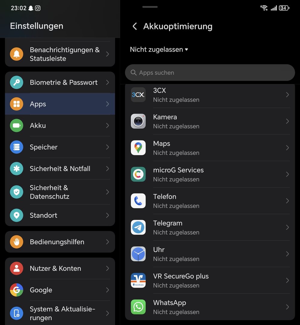

Was mir gerade noch aufgefallen ist:
Ich hatte ein Benachrichtigung, aber kein Symbol oben links.
Es also nur gesehen wenn ich den Bereich geöffnet habe (von oben runter ziehen)
Bin in die Einstellungen der Nachricht gegangen und hab gesehen dass die Art Infos als Stumme Benachrichtigung markiert war.
Ich kann meine Aussage auch nur wiederholen:
Das Akku Management ist recht aggressiv - dafür hebt der Akku aber auch 2 Tage - deswegen muss man für Apps bei denen man wirklich immer instant sofort Benachrichtigungen erhalten will Einstellungen treffen:
Einstellungen -> Akku -> App-Start -> auf Manuell verwalten setzen & -> 3 Punkte oben rechts -> Manuell verwalten
Einstellungen -> Apps -> Apps verwalten -> 3 Punkte oben rechts -> Sonderzugriff -> Akkuoptimierung -> alle Apps -> App der Wahl -> nicht zulassen
(Danke an @wertzius ;))
Dann kommen die Benachrichtigungen auch alle wie sie sollen.
Das behebt 99% aller Probleme. Bspw. auch, dass in Android Auto beim Start die Karte nicht angezeigt wird.
-> Google Maps muss im Hintergrund laufen können.
Man kann in diesen Einstellungen aber auch alles deaktivieren, was man nicht benötigt.
Instagram & Gmail waren dort automatisch drin (also auf nicht zulassen) - die benötige ich aber nie, bzw. schaue ich selber oft genug rein.
