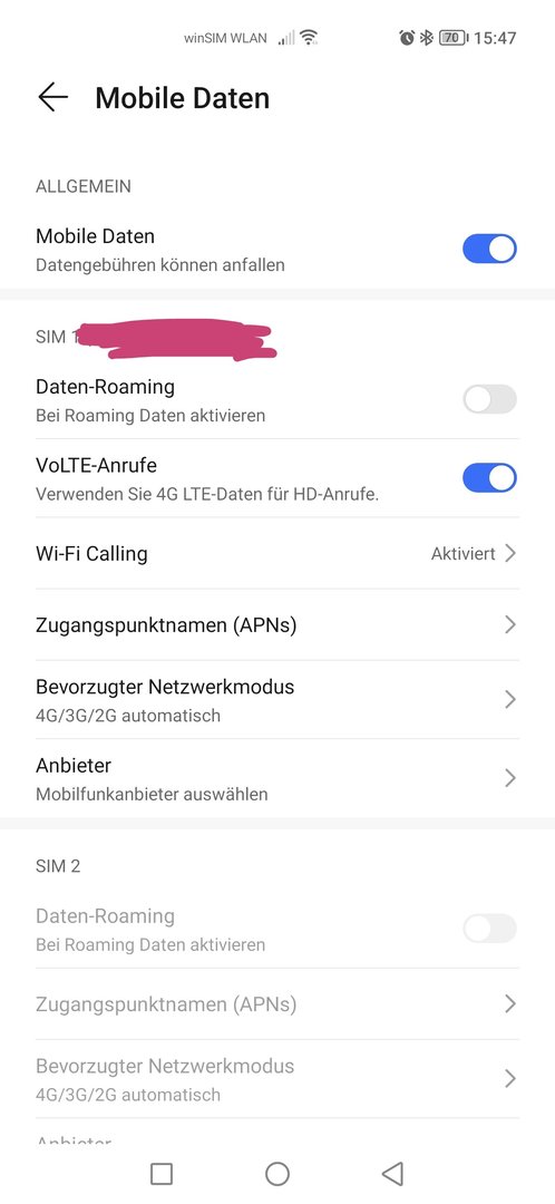

Wo findet man Volte?
Kann nix finden.
Hab Vodafone

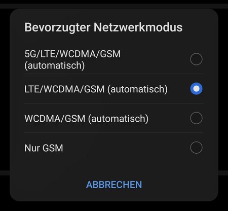

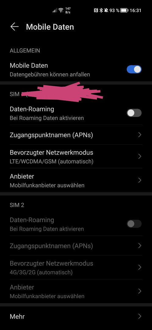

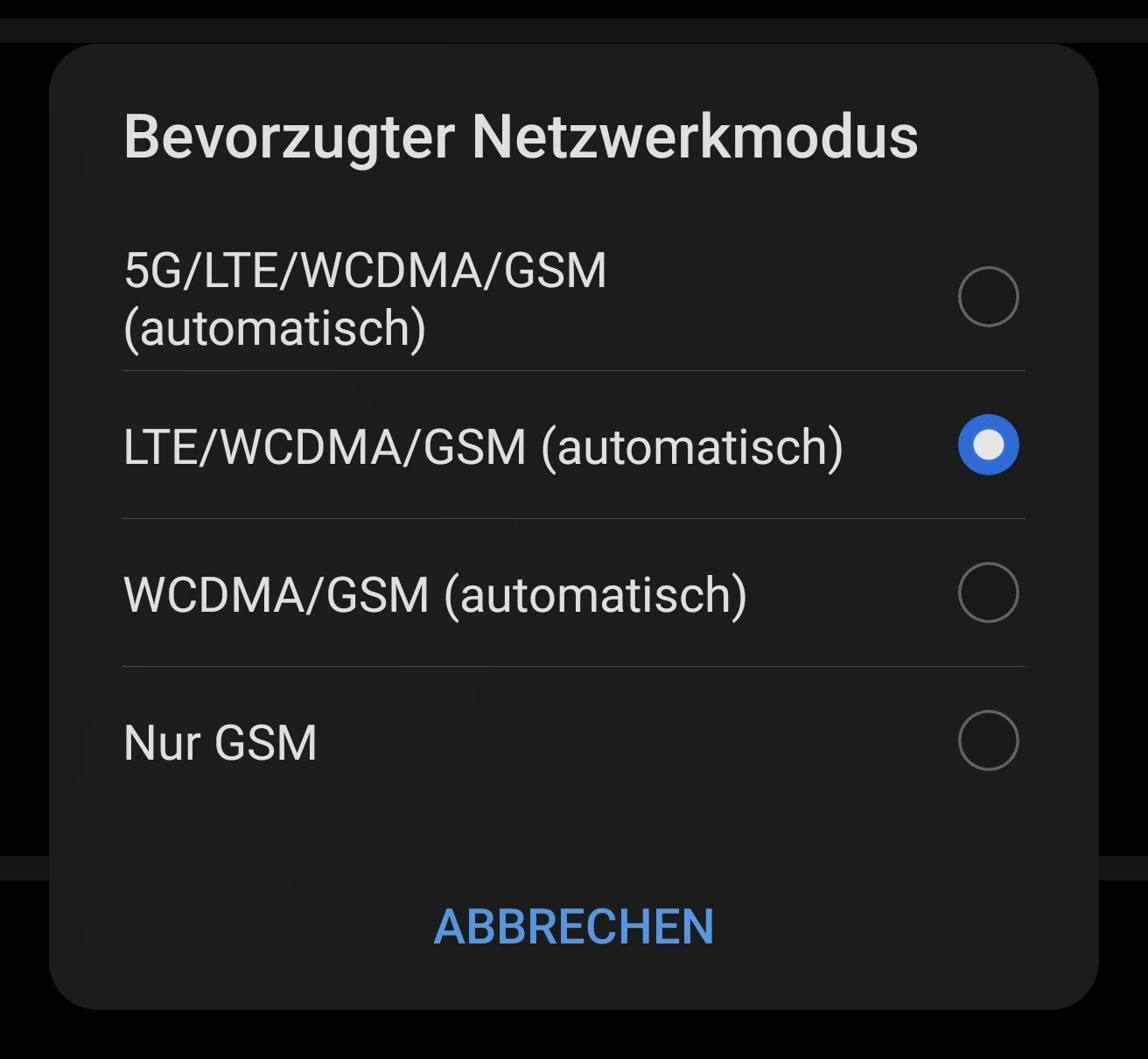

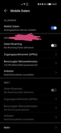

Hab eben mal meine SIM(Congstar) aus dem Honor 20 Pro, dort funktioniert VoLTE und Wifi-Calling, ins HM4Pro gesteckt, keines von beiden vorhanden. Stecke ich eine Vodafone SIM rein habe ich nur Wifi-Calling😭 Bei der Sim steht 5G/4G... als Netzwerkmodusauswahl habe ich jedoch s. Screenshot.
Jedes Honor Magic 4 Pro ist anderst 😃

@Fulano Thx, aber das bringt beim Honor Magic 4 Pro rein gar nix, wird ignoriert. Ich vermute mal, das die Firmware da einen Bug hat, gab es ja vor Jahren schon mal bei einem Huawei oder Honor-Phone, dass SIMs vom manche Providern Probleme hatte bzw. mit dem Provider selbst. Hat Honor wohl wieder alten Sourcecode erwischt 😡

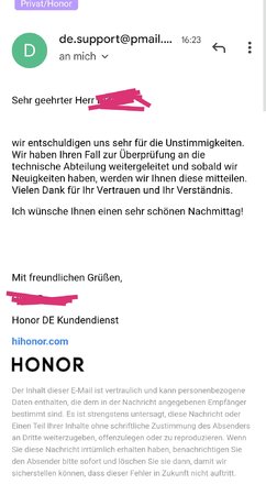

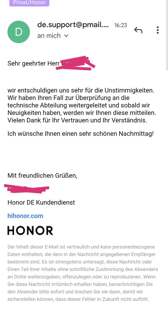

@Fulano Nachdem mir der Honor Support empfohlen hat die Netzwerkeinstellungen zurück zu setzen, ich hatte bereits einen Factory Reset gemacht, weil eeh zurück geht, ist das der aktuelle Status.
Reaktionen: Fulano
