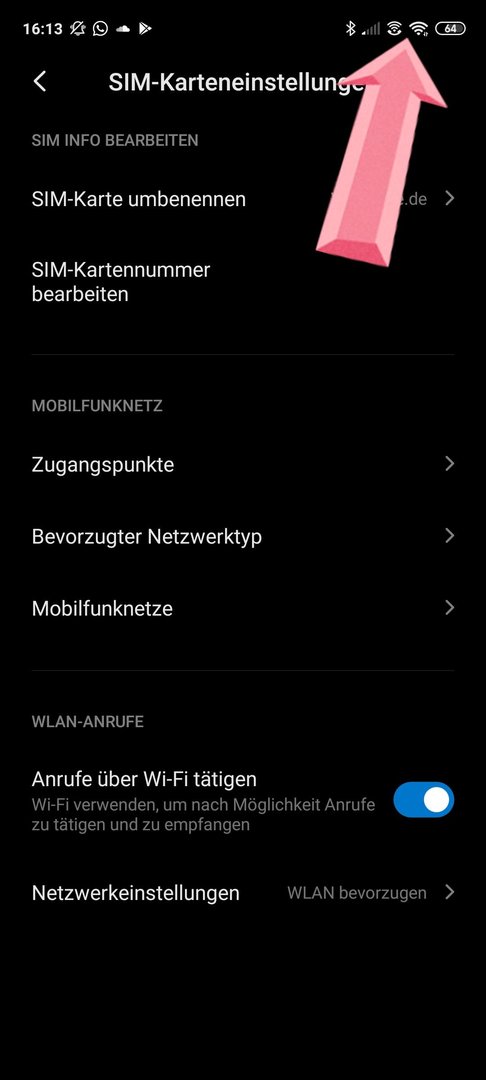

Wlan Call muss der Provider unterstützen bzw. das Modell muss eine passende Einstellung haben
Reaktionen: DarkAngel und HCD
sGässje schrieb:
Da gibt’s ne Diskrepanz zwischen enabled und disabled. Gib die Befehle nochmals ein, wenn disabled da steht, sollte es aktiv sein
Du hast meinen Tag gerettet, das war's!😆

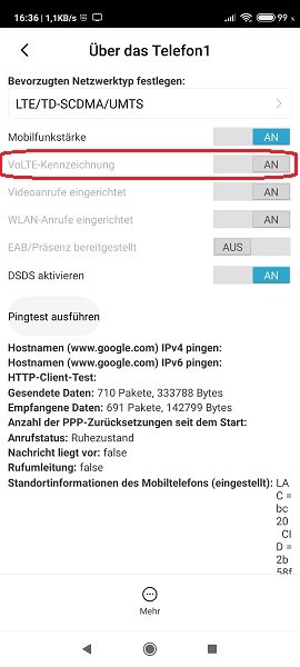

Wie hast du oben das VoWiFi Logo aktiviert?
Du solltest im Screenshot eventuell deine Rufnummer unkenntlich machen.
@Skykeeper Das war einfach da, ich hab nix gemacht?
Welches Gerät mit welcher Firmware hast du?
Weil ich hätte gerne diese Anzeige nur für VoLTE die kann man wohl auch aktivieren nur ist das Menü bei mir leider nicht aktiv.
Bearbeitet von: hagex - Grund: Bild verkleinert. Gruß von hagex
@Skykeeper Hast du den Code von oben eingegeben?
Nein VoLTE ist ja bereits aktiviert aber ich hätte gerne die VoLTE Anzeige im Display während eines Telefonat.
Nur VoWiFi wird immer eingeblendet, das Icon für VoLTE ist Provider-abhängig und kann von dir nicht aktiv beeinflusst werden
Vodafone hat das Icon zB
