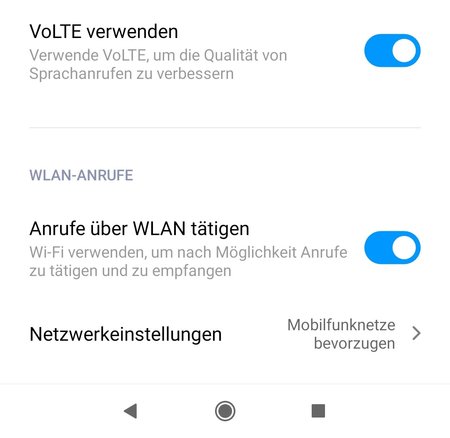

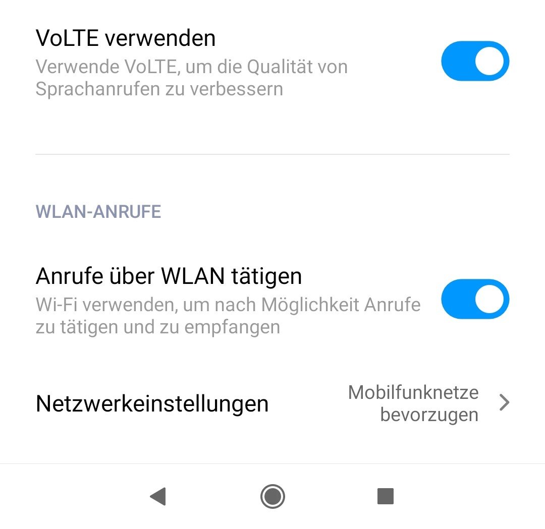

Wenn ich den Schalter "Anrufe über WLAN..." aktiviere, kommt die Option. (o2)
Reaktionen: dc_01 und joe_sixpack
Ja, und bei mir ist nach dem Schalter "Anrufe über WLAN tätigen" Schluss , es geht nicht tiefer. Kann vielleicht aber auch am ROM liegen?
Ich habe hier MIUI Global 11.0.3 stabil (QJZEUXM), Handy über Provider gekauft ...
@joe_sixpack Habe die MI-global 11.0.4.0
Die Option "Mobilfunknetz bevorzugen" habe ich zwar auch, bringt bei mir aber leider nichts. Ich habe immer noch Tonunterbrechungen, bzw. -abbrüche bei den VoLTE Telefonaten.

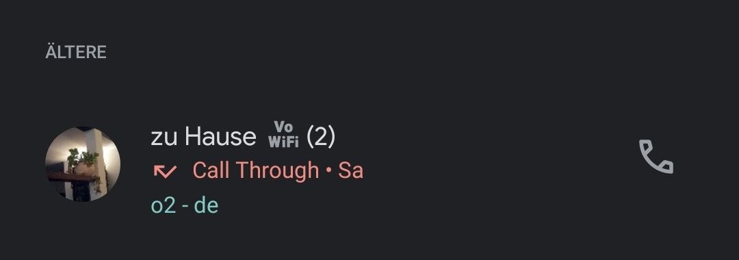

Nochmal kurz: Im Gesprächsprotokoll wird bei mir zumijndest der VoWIFI Call als solcher auch bezeichnet.VoWIFI.jpg

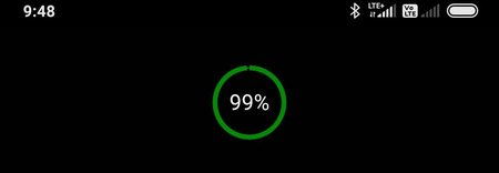

Ich versuch nomma einen Screenshot von VoLTE zu machen.
Da isses...

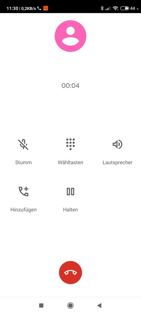

Das gibt es bei mir nicht - das Telefon zeigt mir nur den Teilnehmer/die Rufnummer (und das eventuell hinterlegte Bild). Ich habe mal Screenshots von 'nem WLAN-Call und LTE-Call mit angehängt. Abgesehen von der Statusleiste oben sieht man gar nichts ...
PS: Der Akku macht sich - nach 3 Tagen mit diversen Fotos, Nachrichten, einem kompletten-Kartenupdate meines Navis (rund 5 GB Download) und ein paar Telefonaten noch 44%. Das ist schon mal nicht übel.
