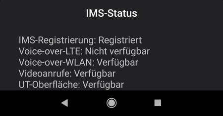

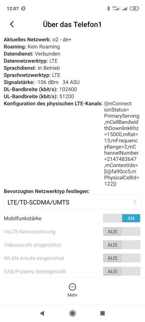

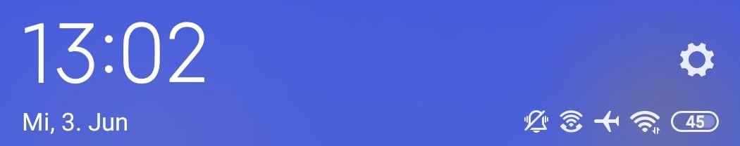

Das Problem ist lt. XDA-Forum anscheindend häufiger. Ich habe zwar die Toggles, aber funktionieren tut nur VoWiFi. Egal ob ich den Provider-Check ausschalte oder nicht, VoLTE lässt sich nicht aktivieren bzw. wird nicht symbolisiert. Bei dem Screenshot aus dem Testmenü sind zwar beide Toggles auf "Off", aber VoWiFi geht definitiv (s. Anhang - einen Call konnte ich auch durchführen).
BTW: Ich habe gerade einen Speedtest gemacht 😳 Entweder haben sie in den letzten zwei Tagen einen LTE-Masten hier umgehauen, oder die Empfangsanzeige spiegelt genau das wieder, was ich bisher nur vermutet habe: es kommt mal fast gar nix an! Karte ins Huawei gesteckt: alles geschmeidig...
Energie: ich habe das Gefühl es wird gnadenlos alles im Hintergrund gekillt oder gestoppt. Ist bisher aber nur ein Gefühl...

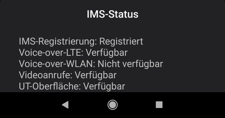

Ich habe gerade nochmal über das Test-Menü nachgesehen, VoLTE und VoWiFi erscheinen beide als verfügbar. Bei VoWiFi habe ich auch das entsprechende Symbol in der Statusleiste, schalte ich WLAN aus, erscheint aber keins zu VoLTE.

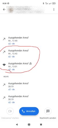

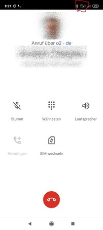

@DeepSky85 Nach meinem bisherigen Verständnis bleibt bei VoLTE-Anrufen die Verbindung im LTE-Netz. Kein VoLTE, dann ins 3G oder GSM-Netz.. Jetzt habe ich vorhin einen Anruf gemacht und auf's Handy geschaut: LTE+. Was ja eigentlich heißen müsste, dass der Call doch über VoLTE gegangen ist, oder? VoWLAN-Calls werden übrigens in der Call-Historie auch angezeigt.
@Espressojunkie
Ganz genau. 👍
Ohne VoLTE findet immer der Rückfall auf 3G/2G statt.
@DeepSky85 Dann wird vielleicht nur das Symbol nicht in der Statusleiste angezeigt. 🤷‍♂️
@Espressojunkie
Ich meine irgendwo gelesen zu haben, dass dies unter Android 10 normal ist. Das Pixel 4 zeigt dort auch kein Symbol.
Auf jeden Fall habe ich es eben ausprobiert. Bei mir erscheint das VoLTE-Symbol links neben der Anrufzeit während dem Gespräch und rechts in der Anrufliste.
Reaktionen: Espressojunkie
@DeepSky85 🤦‍♂️ Ich werde alt... Man sollte das Gespräch dann auch annehmen lassen. Ok, im Dialer sehe ich dass VoLTE funktioniert. In der Statusleiste steht nichts, in der Call-Historie steht es aber auch nicht (anders als bei VoWiFi).

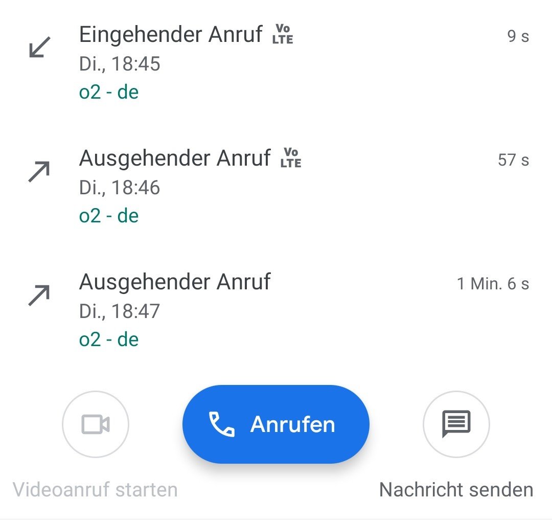

hab schon seit einiger Zeit hier mitgelesen und wollte nun kurz von einem Problem im Zusammenhang mit der VoLTE Nutzung berichten. Ich nutze das Redmi Note 9 Pro in der global version (11.0.4).
Das Problem tritt immer kurz nach Initiierung eines VoLTE Anrufs auf. Auf einmal bricht die Stimme des Gesprächpartners ab und er ist nicht mehr zu höhen, quasi als ob dieser die mute Taste betätigt hätte. Dieser Zustand kann durch das zweimalige Drücken der "Anruf halten" Taste wieder gefixt werden, d.h. nach Wiederaufnahme des Telefonats ist der Gesprächspartner wieder zu hören. Bei normalen 2G Telefonaten tritt das Problem nicht auf.
Ich nutze das Gerät im o2 Netz mit einer Drillisch Marke (sim.de).
Mich würde interessieren, ob das Problem auch schon bei anderen aufgetreten ist und ob es dafür ggf. schon Lösungsansätze gibt.
Danke und viele Grüße
@mobileguru Jetzt wo Du es sagst! Ich habe gestern einen Anruf bekommen und nach ein paar Sekunden habe ich mein Gegenüber nicht mehr gehört. Dann habe ich zurück gerufen, ebenfalls nach ein paar Sekunden nichts mehr gehört. Also noch einmal angerufen und alles war in Ordnung.
Aufgrund Deines Posts habe ich in die Anrufliste geschaut: die beiden Anrufe mit Abbruch waren VoLTE, der funktionierende normal... (o2)
Standort habe ich übrigens nicht gewechselt und dort stabiles LTE. Eigentlich...
(RN9 pro global 11.0.4.0)

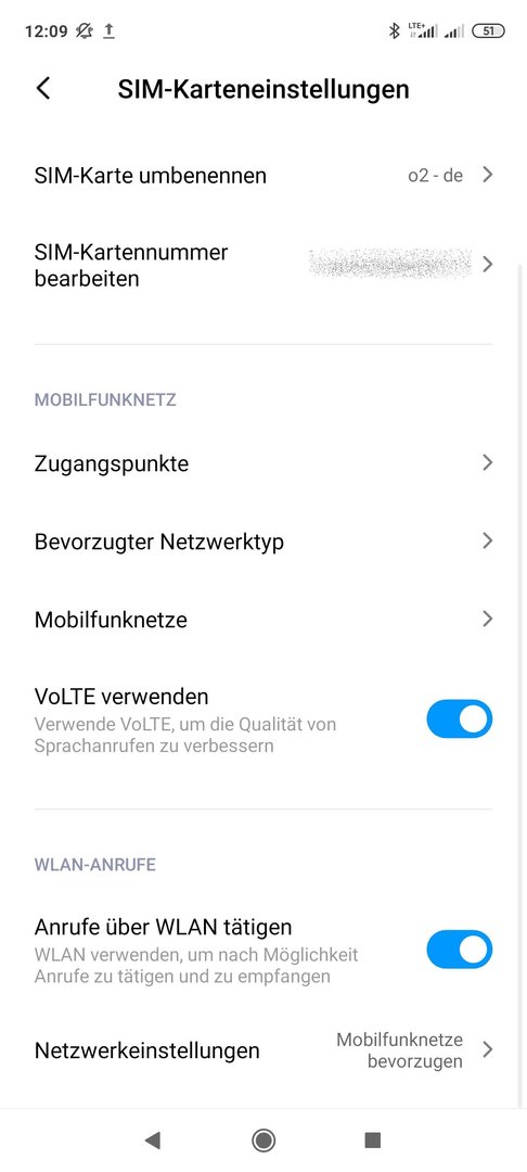

Ich habe nun in der Konfiguration der SIM-Karte Folgendes geändert: bei "Anrufe über WLAN tätigen (VoWiFi)" habe ich die Priorität von WLAN auf "Mobilfunknetz bevorzugen" umgestellt.
Seitdem bei vier VoLTE-Gesprächen keine Probleme mehr. Vielleicht hat es mit der instabilen WLAN-Verbindung zu tun... 🤷‍♂️
Komisch, ich kann an der Stelle nichts umstellen. Es gibt nur den Schalter "Anrufe über WLAN tätigen", aber keinerlei Optionen🤔 (auch bei aktivierter Funktion). Mein Provider ist T-Mobile/congstar ...
