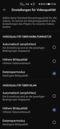

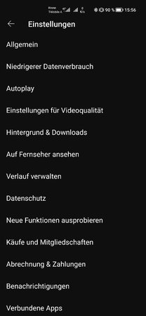

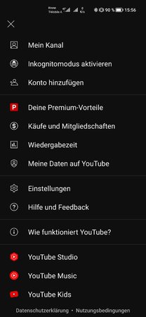

Hi
@Vampir King.

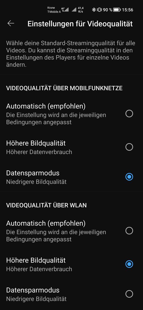

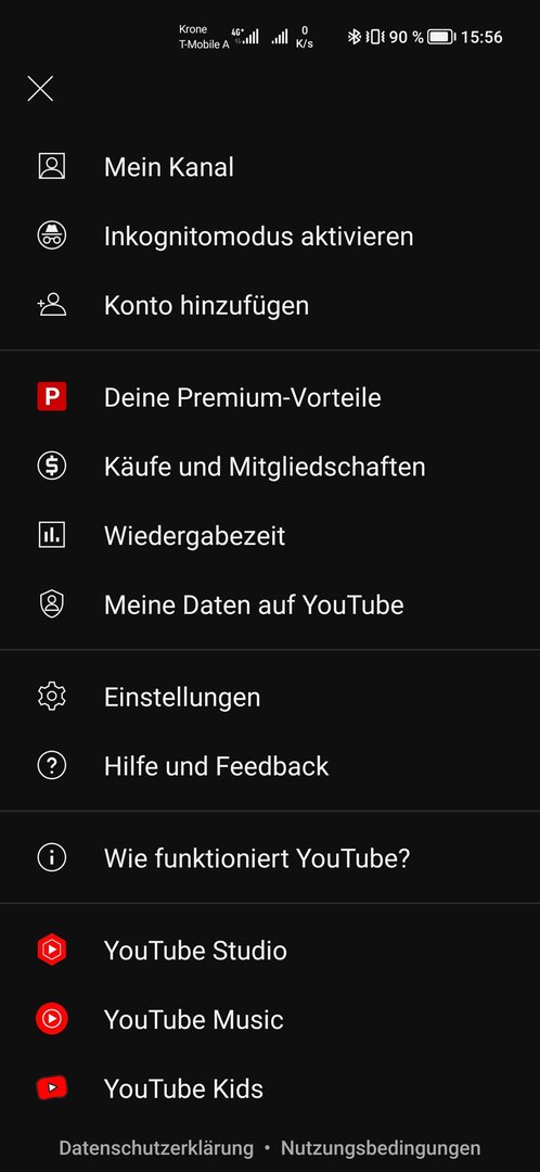

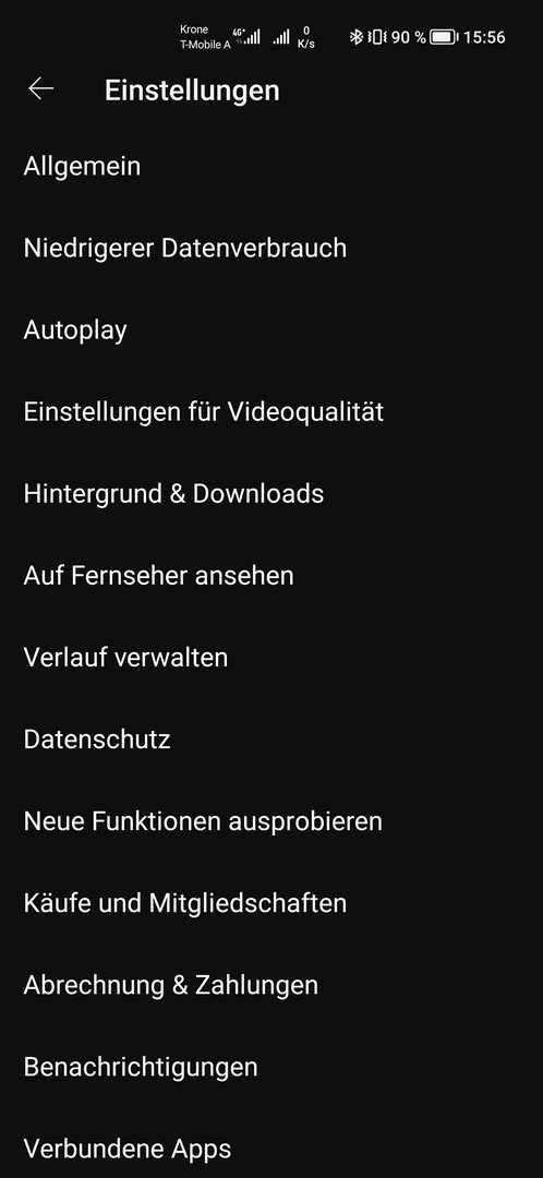

Der Wechsel von den Auflösungen liegt an der YouTube ab, besonders dann wenn automatisch zwischen Mobil und Wlan gewechselr wird.
Das kannst Du aber ändern in der App.
Einstellungen und in der Videoeinstellung das abändern.
Gruss Labberlippe

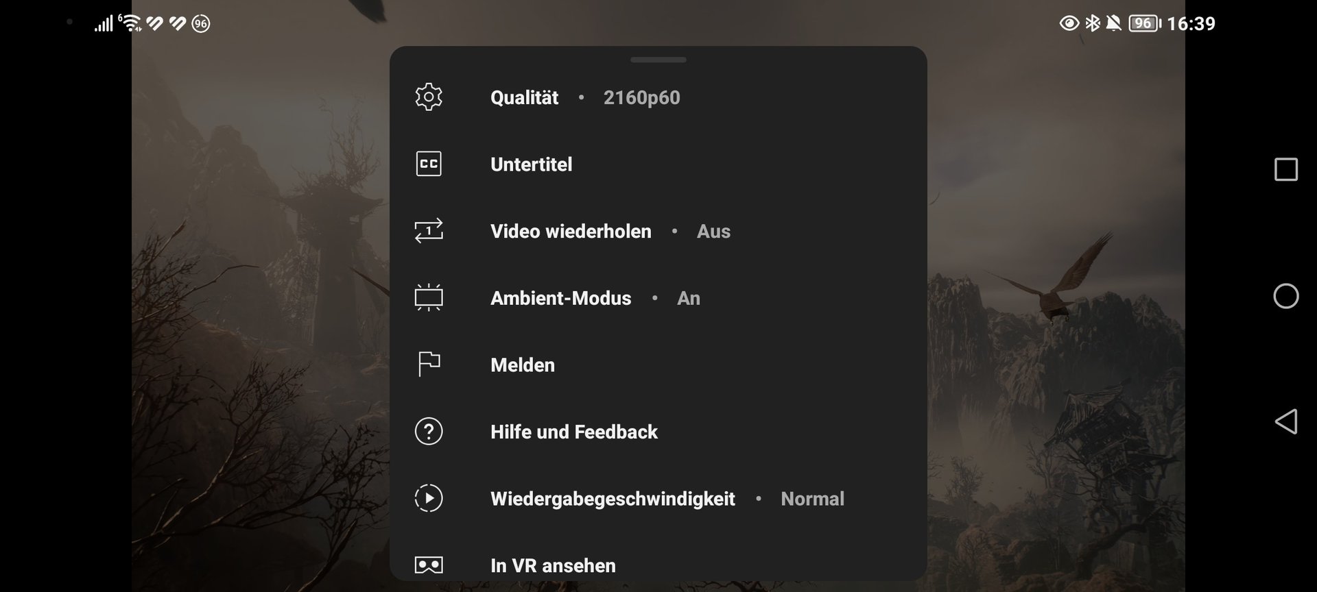

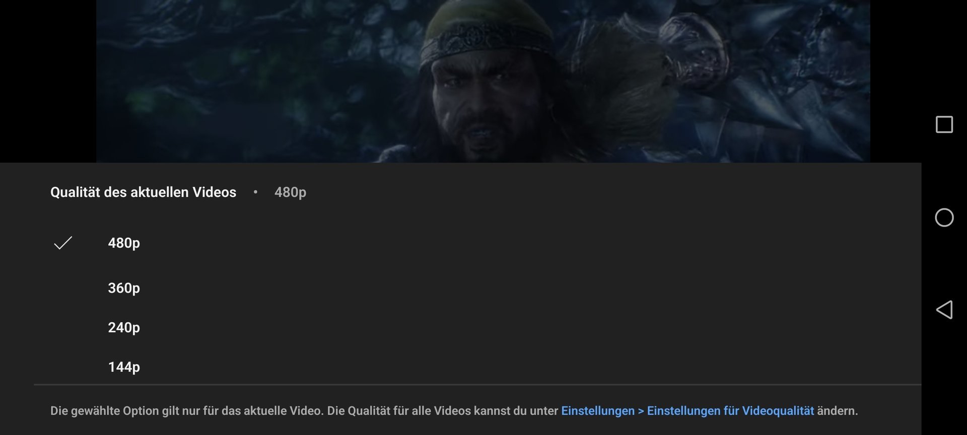

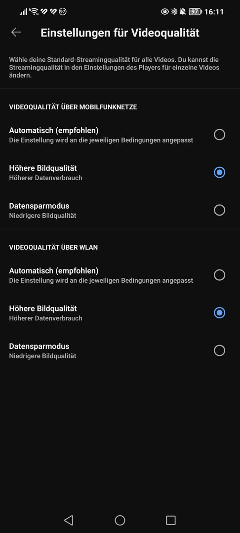

Ich weiß. Ne ne da hast du mich falsch verstanden, oder Ich mich nicht richtig ausgedrückt. Ich hab fix manuell, die Auflösung auf 2160p gestellt weil Automatisch bewegt sich die YouTube App ja nicht von der Auflösung höher oder es dauert extrem lange keine Ahnung.
Und dann wenn Ich aus der App springe weil die Videos ruckeln und wieder zurück springe in die App, gibt's auf einmal nur noch die Auflösung 480p. Also irgendwas spinnt da rum.
Das ist bei mir alles richtig eingestellt.

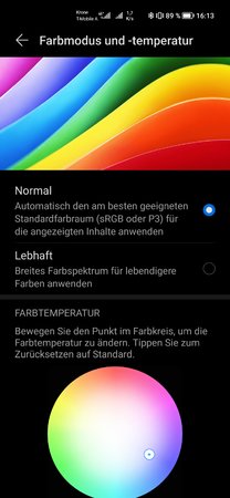

Hi
Ah Ok jetzt verstehe ich.

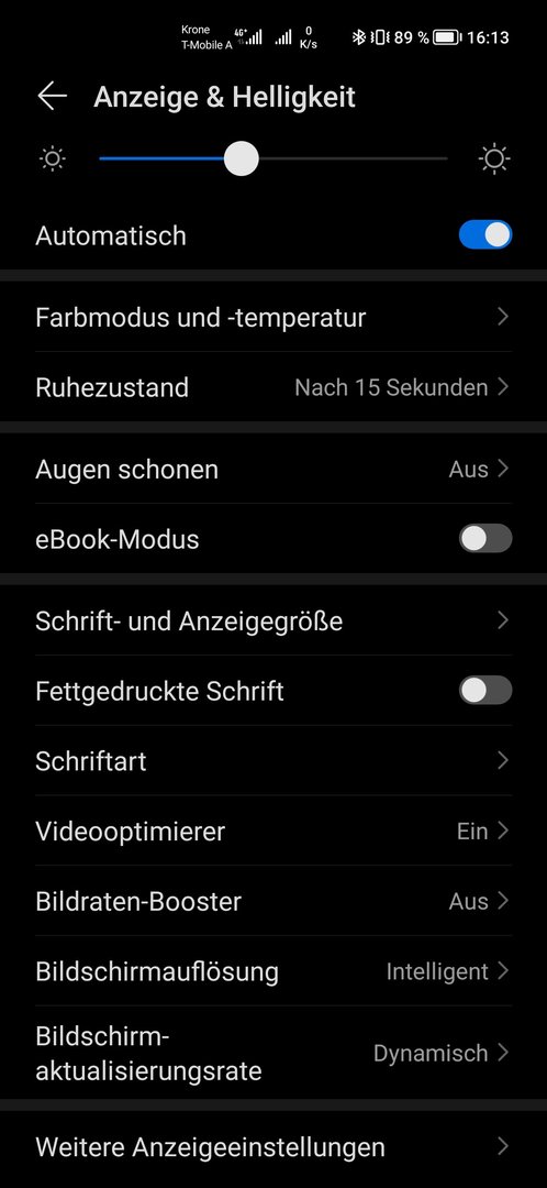

Ich habe im System den Bildraten booster aus.
Seit dem keine Probleme.
Notfalls Video Optimiere auscchalten, aber bei mir lüpot es ohne Probleme.
Im Anhang.
Gruss Labberlippe

Edit: Nö auch auf 60 Hertz das gleiche. Hab mal ein Screenshot gemacht Video ruckelt, raus aus der App rein in die App und das Video ist nur noch in 480p vorhanden.
Obwohl das Video in 2160p vorliegt.
