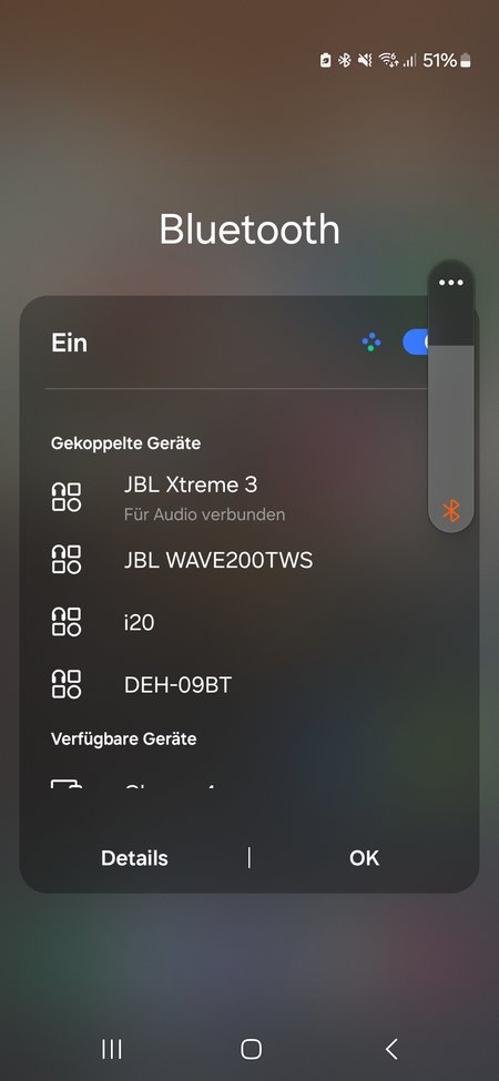

@Romulix
Bei meiner Xtreme 3 gibt es nur eine Lautstärke. Wenn ich auf der Box lauter stelle, wird die Lautstärke auf dem Handy auch angehoben.
Allerdings nicht mit dem Honor getestet.
